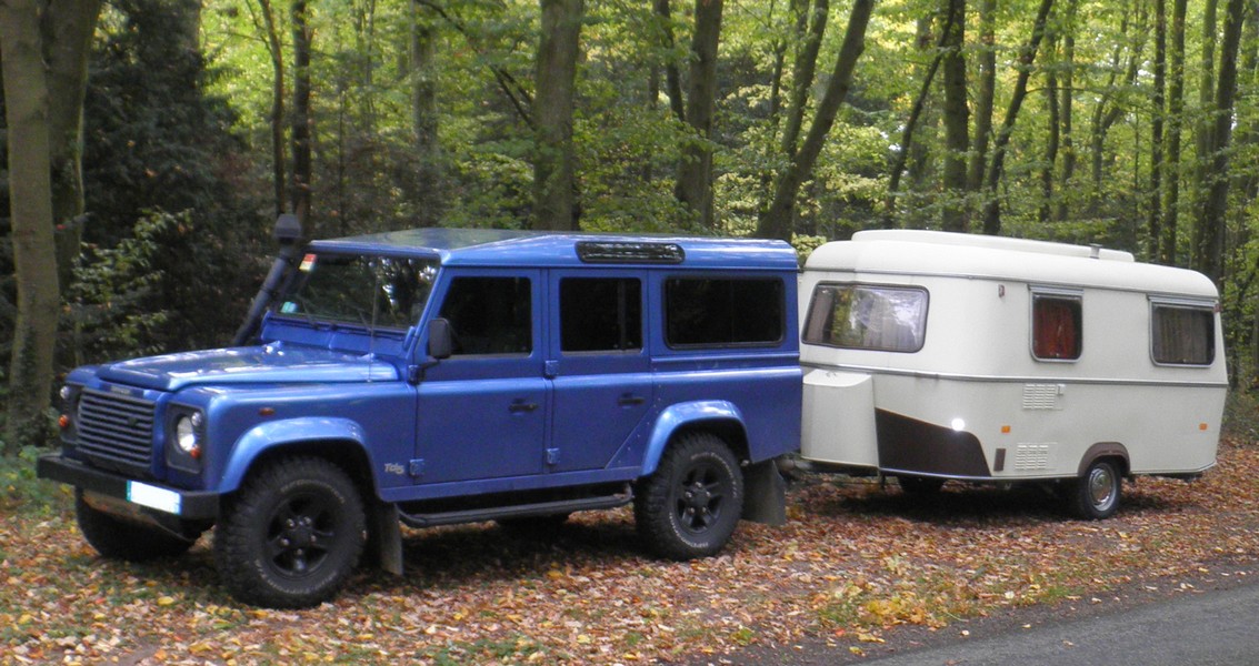

Voici la photo du 110 et de la TritonMJM28 a écrit :... Dommage je n'ai pas de photo de l'ensemble sous la main. J'en mettrais une plus tard
Mais si je peux me permettre un conseil, avec un 110 passe le permis EB.
C'est une bête de somme pour tracter et se limiter à des remorques de 750Kg maxi c'est très dommage
