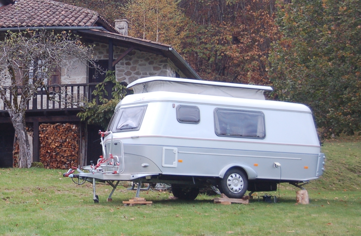

Les stabilisateurs permettent le réglage à l'horizontale de la caravane, OK. Mais lorsque le terrain est en dévers, ça se complique ! Le stabilisateur est-il conçu pour soulever la
jusqu'au décollement de roue (au bout d'un moment, ça force sur la manivelle) ou faut-il avoir recours à des cales comme on peut en voir sous les roues des camping-cars ? Dans ce cas, la manip ne doit pas être très facile
A Plougoumelen, j'ai vu que Boulaya avait placé un cric... C'est peut-être la solution ?

je pense que le cric est une bonne solution avec des cales
le mover c'est pour les bourgeois

PS: J'ai constaté sur quelques photos émises par le forum lors de rassemblements que l'horizontabilité des Eribas n'est pas toujours le souci des Eribistes!...J'ai horreur de "ramper" pour rejoindre mon oreiller et Madame n'aime pas du tout que je "dérive" pendant la nuit...Attention:

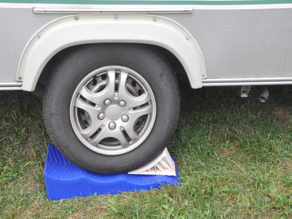

1) A Plougoumelen, j'avais utilisé le cric parce que :
a)le dévers était important
b) ayant du placer la caravane à la main pour être au plus près de la haie afin de pouvoir dérouler mon store, j'ai eu la flemme de réatteler.
2)d'ordinaire j'utilise une cale mais pas les cales jaunes dont parlent les petits copains mais une cale bleue à 3 niveaux. Comme je voyage seul et n'ai en général pas d'aide pour installer ma Troll, qui est loin d'être légère, je tracte la caravane sur la cale avec la voiture et je mets une contre-cale pour éviter qu'elle ne reparte en arrière lors du décrochage Le processus d'installation est donc le suivant :
Avant de dételer contrôler au niveau l'inclinaison transversale de la caravane. Si nécessaire utiliser la cale.
Une fois le niveau transversal atteint de manière satisfaisante, dételer et établir le niveau longitudinal
J'espère que ces explications satisferont ta curiosité
Dans des cas extrêmes on peut être amené à soulever la caravane au cric pour glisser sous une roue une bonne épaisseur de planches; mon record, c'était il y a 40 ans en Croatie : 30 cm de planches sous une roue
