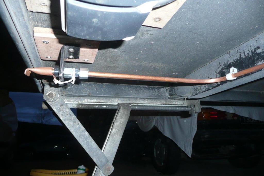

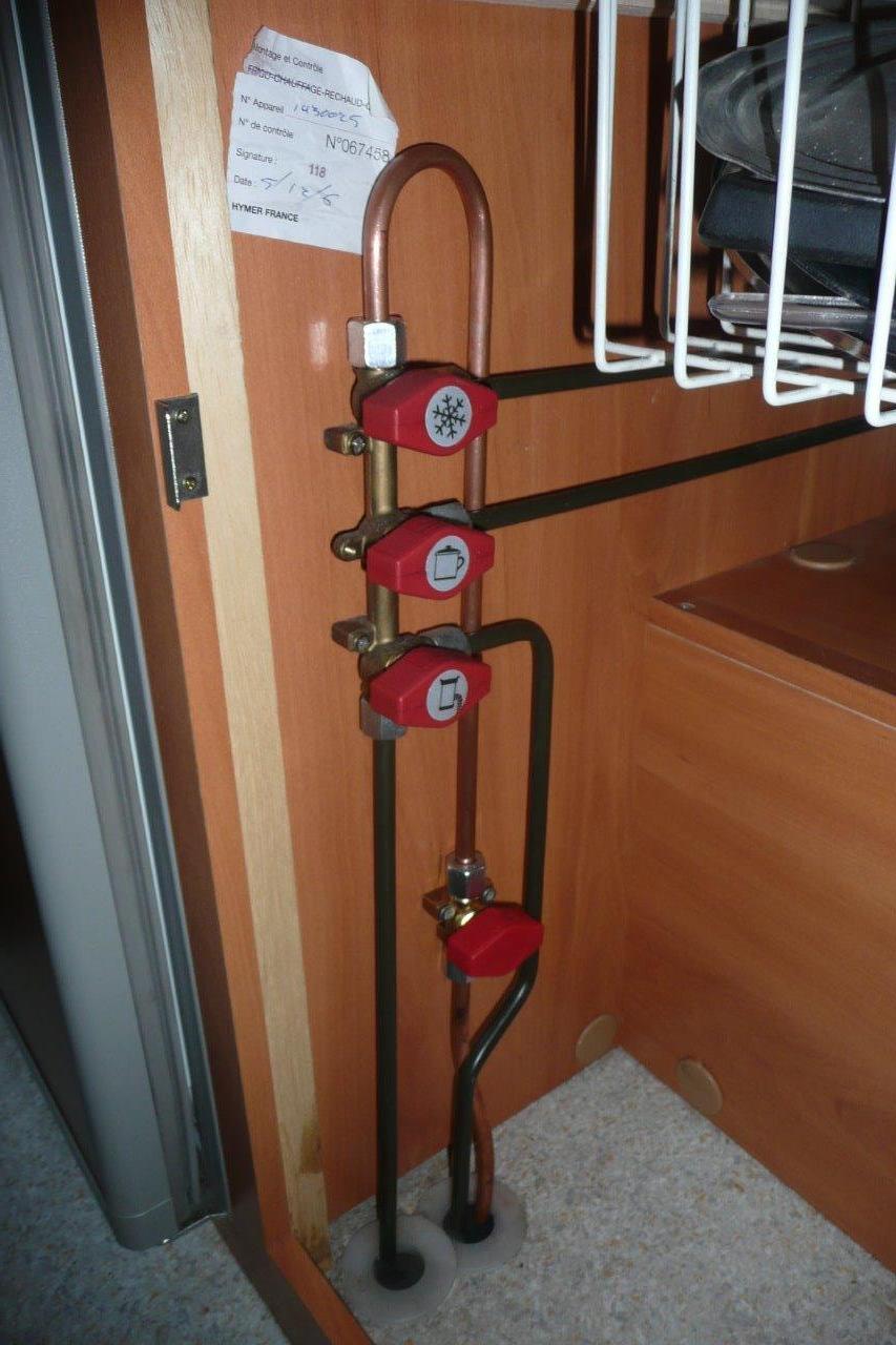

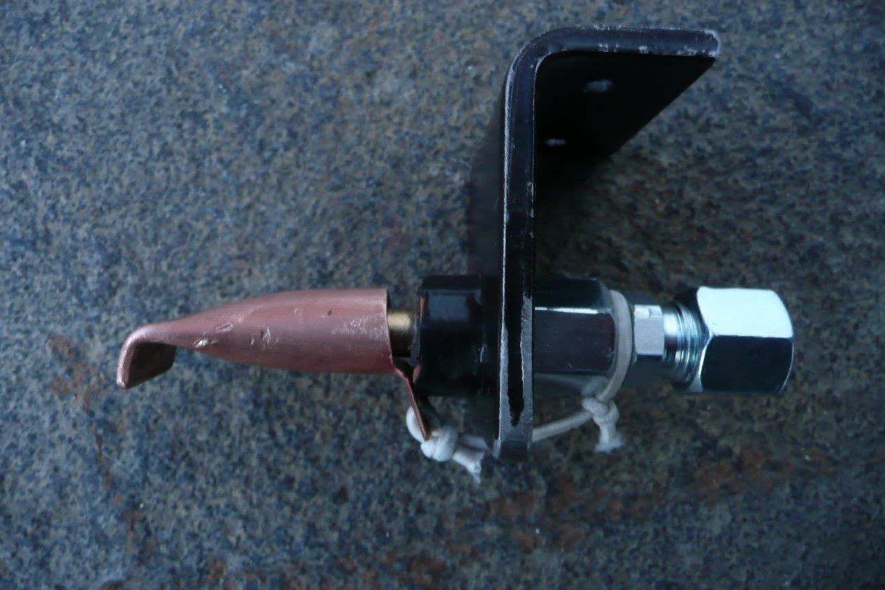

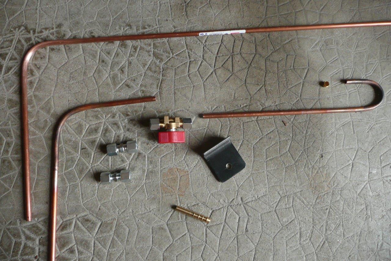

Pour utiliser le barbecue gaz "Cadac safari chef" et, au besoin, la plaque 2 feux, j'ai installé (en m'inspirant de ce qu'avait fait jpmfr.comtois) une alimentation depuis l'installation existante, en tube cuivre 6/8.
Au-dessus de la nourrice (ou vanne 3 voies) façon d'une crosse, pose d'un robinet de coupure, traversée du plancher (sans perçage) par le passe tuyau existant, longé la sous-face du plancher contre un tube 60x40 jusqu'à la sortie sur le côté, en-dessous de la trappe d'accès au coffre sous le lit.
Plus besoin d'emmener, sortir et rentrer la bouteille camping-gaz 3 kg.
Préparation des matériaux nécessaires Et voilà, prêts à repartir

Je pensais bien que vous me poseriez ce genre de questions......(enrouleur, PC....)
Vous trouverez toutes les réponses ci-dessous:
http://forumeribatouring.com/viewtopic. ... 947#p90688
http://forumeribatouring.com/viewtopic. ... 947#p90816
Non je ne suis pas plombier, ni même grand bricoleur. Dans une première vie j'étais technicien bâtiment, dans une seconde vie responsable de service dans un organisme territorial de logement social (H...M) et enfin dans une troisième vie: retraité....
Mais avec un peu de recherche, de réflexion et aussi, bien sur, d'aide des éribistes on y arrive.
J'ai simplement eu besoin de l'aide d'un copain ancien plombier pour "chauffer" le cuivre pour que je puisse faire les coudes.
Cdl

Vous avez raison, uniquement à l'arrêt pour alimenter la plaque de cuisson dans l'auvent, en déplacement le tuyau souple orange est enlevé et stocké dans la caravane

Attention aux "bidouillages" dans la caravane avec des tuyaux souples : danger !
Il est préférable d'utiliser du cuivre et de le fixer solidement à la structure.
Pour les installations similaires à celles d'origine, il convient, comme l'a fait notre ami drareg, de prendre du cuivre "écroui" (en barres) pour une parfaite compatibilité avec les olives en laiton.
On peut utiliser du cuivre "recuit" (en couronne) à condition d'insérer un fourreau prévu à cet effet dans le tube à l'endroit du sertissage car ce cuivre est mou et sujet à l'écrasement, et dans le temps : déformations et risques de fuites...
Enfin un conseil : pour une sortie sous auvent, il est souhaitable de mettre la vanne d'arrêt à l'intérieur près de la clarinette et de la fermer systématiquement en dehors des périodes d'utilisation afin d'éviter que n'importe qui puisse manipuler le gaz à l'extérieur en votre absence, notamment... les enfants...
