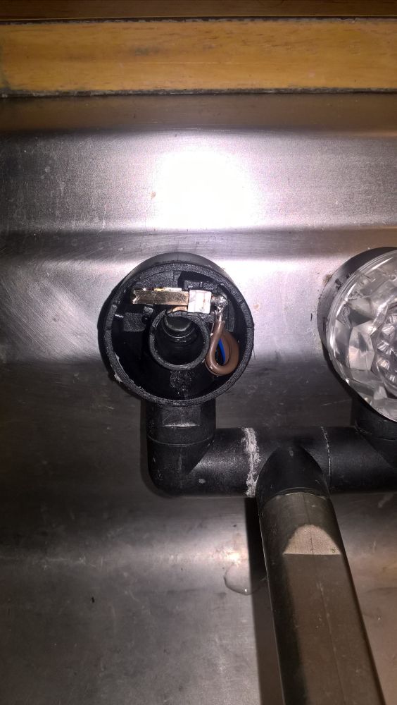

Je butte sur le démontage du robinet de l’évier. J'ai besoin de refaire les contacts mais j'ai essayé de le démonter en vain.
En lisant des forums, il faudrait démonter les têtes mais je ne trouve pas de vis.

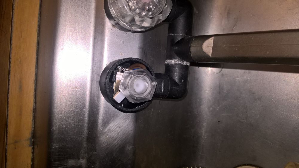

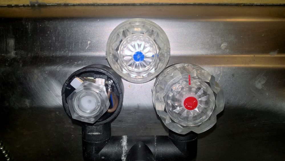

Après diverses tentatives, je me suis resolu à essayer de sortir le haut du robinet avec une multiprise en essayant de rien casser. Après un peu de temps, j'y suis arrivé. On va dire que c'est l'age qui a crée la resistance.
un coup de bombe "contact" et me voila avec deux robinets operationnels.
Voila comment c'est fait
