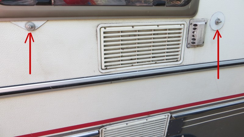

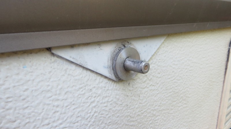

Sur la : eriba : fixation de deux "pins", celui sous la fenêtre est rivé dans la structure et celui près de la cheminée ne l'ai que dans l'habillage alu, c'est pourquoi il a une base "élargie"

On gagne environ 3° avec ce système, la grille du bas étant à l'ombre, celle du haut avec le ventilo étant moins importante, mais je laisse un passage pour l'air chaud entre la : eriba : et la toile.

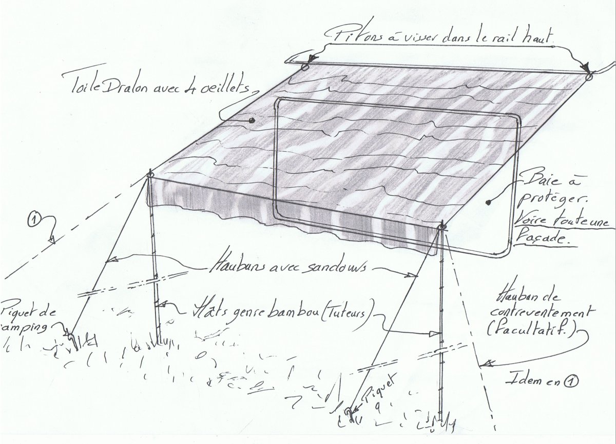

Voici une autre idée dans le même esprit que celle astucieuse de Landeriba:
La simplicité du principe n'engendre pas de lourds bricolages,
et est facilement adaptable à la zone que l'on veut garder à l'ombre. (Taille, hauteur, jouées rapportées ou non)

Le store que j'ai dessiné est d'un coût dérisoire, car l'on peut remplacer le Dralon par un tissu quelconque et les œillets par simples coutures de galons ou de garcettes faits maison.
Puisque que la partie à protéger sera à l'ombre, elle ne subira pas plus de hausse de température que celle ambiante => CQFD.
Réflexions, épaisseur* des machins pour pare-brise quelles qu’elles soient transmettront à l'intérieur de l'Eriba,
une part non négligeable de la chaleur reçue… Il ne faut pas rêver!

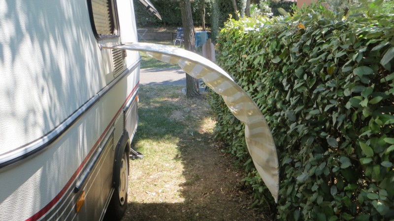

Bonjour, si ça peut vous aider voici une de mes réalisation du temps ou mon pseudo était "Eribateau"
http://www.forumeribatouring.com/viewto ... =61&t=4308

:flow: Excellente solution pour l'ombre, Regis!...Ingénieux cette belle "marquise" ajustable (C'est le nom! :happy1: ) qui répond enfin, sans aucun doute à la demande de Tivie ;-) J'ai la même sur la 552! Image
