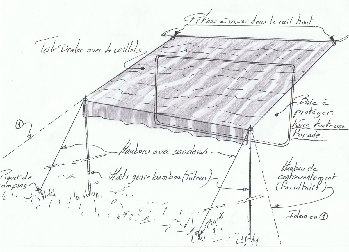

Voici une autre idée dans le même esprit que celle astucieuse de Landeriba:
La simplicité du principe n'engendre pas de lourds bricolages,
et est facilement adaptable à la zone que l'on veut garder à l'ombre. (Taille, hauteur, jouées rapportées ou non)
Amicalement, en espérant avoir pu aider,
Yves

Si l'Eriba est à l'ombre => Plus de souci = Donc on l'y met, comme certains devraient y rester!moonarise a écrit :C'est l'histoire du gamin qui veut faire "une bonne action"...Il aperçoit un petit vieux sur le bord de la route, planté là, à regarder passer les bagnoles. Il shope l'ancien et l'aide à traverser...Sauf que le pépé, y voulait pas du tout traverser. Bien prendre les renseignements auparavant les mecs, avant de se jeter tête baissé...On appelle ça: "les agités du bocal"
...Y en a quelques uns sur le forum...
Bonjour à tous, ou Bonsoir suivant l'heure,
Il est très désagréable de se voir traité ainsi!
Pas surprenant, car conforme aux habitudes de son auteur plus habile à critiquer qu'à proposer!
Pour ma part, je n'ai pas une tête de bocal avec des peaux d'anchois autour des orbites, ni un bidon plein d'eau comme ...
Qui se sent morveux se mouche!
Les études thermiques ayant fait partie de mon cursus universitaire et d'une bonne part de mes activités professionnelles,
j'ai pensé pouvoir donner mon avis et suggérer une idée en toute modestie.
Je ne déposerai pas ici un cours sur les échanges hi/he (Température extérieure/intérieure),
l'effet du renouvellement du matelas d'air en surface de la paroi, ni le rapport entre la résistance "R" et la conductivité " λ" (Lambda).
Le store que j'ai dessiné est d'un coût dérisoire, car l'on peut remplacer le Dralon par un tissu quelconque et les œillets par simples coutures de galons ou de garcettes faits maison.
Puisque que la partie à protéger sera à l'ombre, elle ne subira pas plus de hausse de température que celle ambiante => CQFD.
Réflexions, épaisseur* des machins pour pare-brise quelles qu’elles soient transmettront à l'intérieur de l'Eriba,
une part non négligeable de la chaleur reçue… Il ne faut pas rêver!
+ Avantages certains:
- Ouvrir les baies sans fastidieux démontages de ces trucs prenant beaucoup de place dans les rangements.
- Ouvrir les baies sans qu'une averse vienne mouiller l'intérieur. (Voire le séchoir à linge, les godasses posées en-dessous)
Respectueusement, ni écrit en vert pour se faire remarquer, ni en vers que l'on ne saura pas maîtriser, ni envers et contre tous,
comme un certain réparateur de photocopieur qui va finir par épuiser ses cartouches noires.
Du moins, je l'espère, car il commence sérieusement d'en avoir plein le bocal des minus-habens qui ramènent leur fraise
que pour dire "T'a vu? Je suis là", "T'as vu comment je l'ai mouché?" … "Bise à Germaine et caresse au chien".
Amicalement, et peut-être dans autres échanges positifs.
Yves

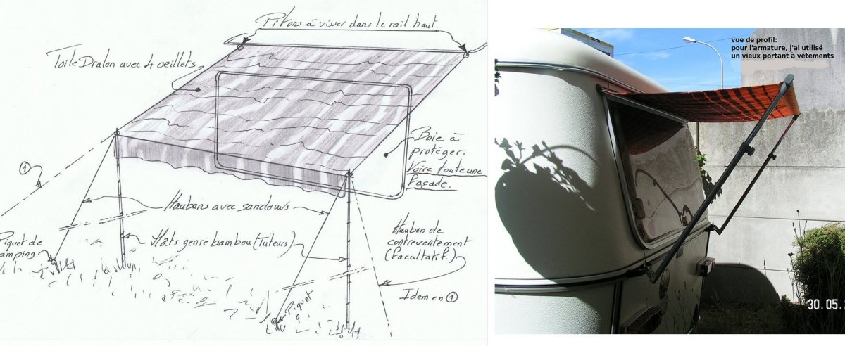

Bonjour, si ça peut vous aider voici une de mes réalisation du temps ou mon pseudo était "Eribateau"
http://www.forumeribatouring.com/viewto ... =61&t=4308

Il est amusant et affligeant que moonarise m'ait traité d'agité du bocal.
Sauf qu'il devrait s'informer de la différence entre une "Marquise" rigide et une "Bannette" déployable!
Je lui pardonne, car tout le monde ne maitrise pas le françois comme nous les celtes.
La conception de Régis
ne ressemble-t-elle pas à mon crobar précédemment proposé?
Imaginez remplacer la structure d'un porte-vêtement récupéré par deux tuteurs en roseau et les pinces d'attache par de simples pitons vissés dans la ceinture de l'Eriba sous la baie.
Les modestes œillets ne pourraient-ils pas remplacer allègrement autres rails de fixation et barre de charge?
Je ne vais pas perdre mon temps à en dessiner l'installation et les détails techniques, car de toute façon, je serai traité d'"agité du bocal".
Bien que le poisson rouge encore chevelu et hirsute de mes neurones dans mon bocal fait quelques fois des bulles avec des idées (Cf: Pour qui cherchera, l'aménagement particulier de ma SuperPuck)
Il est à constater que lorsque l'on ne fait pas partie du clan (Intelligentsia) du Forum, l'on ne récolte que du dédain
Par avoir été trop présent, ou absent de rassemblements "Rond de jambe", l'on risque fort de recevoir une baffe et de s'entendre dire:
"Casse toi, tu n'es pas de ma bande, je t'ignore ……… et je ne parle seulement qu'à mes copains"
CQFD: Excellente solution pour lui, et grosse idiotie pour moi:
Cordialement, et amicalement à ceux dont le verbe sera plus avenant
Yves

J'ai la même sur la 552!
Yves
