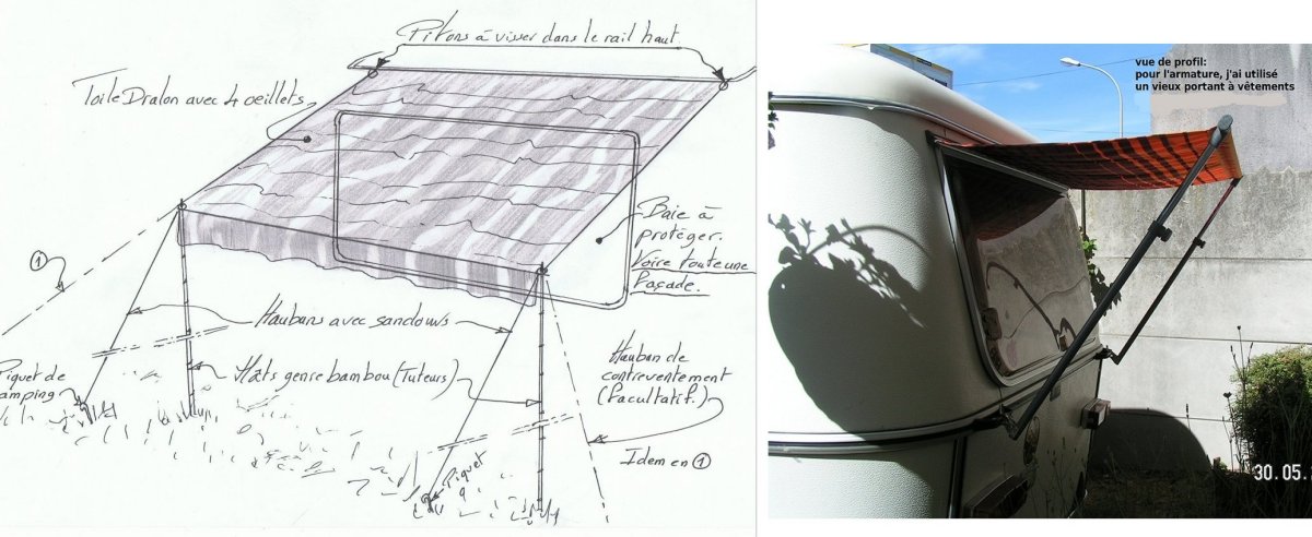

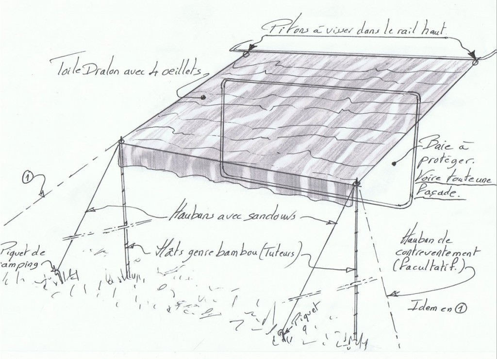

Voici une autre idée dans le même esprit que celle astucieuse de Landeriba:
La simplicité du principe n'engendre pas de lourds bricolages,
et est facilement adaptable à la zone que l'on veut garder à l'ombre. (Taille, hauteur, jouées rapportées ou non)

Le store que j'ai dessiné est d'un coût dérisoire, car l'on peut remplacer le Dralon par un tissu quelconque et les œillets par simples coutures de galons ou de garcettes faits maison.
Puisque que la partie à protéger sera à l'ombre, elle ne subira pas plus de hausse de température que celle ambiante => CQFD.
Réflexions, épaisseur* des machins pour pare-brise quelles qu’elles soient transmettront à l'intérieur de l'Eriba,
une part non négligeable de la chaleur reçue… Il ne faut pas rêver!

Bonjour, si ça peut vous aider voici une de mes réalisation du temps ou mon pseudo était "Eribateau"
http://www.forumeribatouring.com/viewto ... =61&t=4308
Re: pare- soleil
:flow: Excellente solution pour l'ombre, Regis!...Ingénieux cette belle "marquise" ajustable (C'est le nom! :happy1: ) qui répond enfin, sans aucun doute à la demande de Tivie ;-) J'ai la même sur la 552! Image

La conception de Régis :) ne ressemble-t-elle pas à mon crobar précédemment proposé? ;-)
Imaginez remplacer la structure d'un porte-vêtement récupéré par deux tuteurs en roseau et les pinces d'attache par de simples pitons vissés dans la ceinture de l'Eriba sous la baie.
Les modestes œillets ne pourraient-ils pas remplacer allègrement autres rails de fixation et barre de charge?
