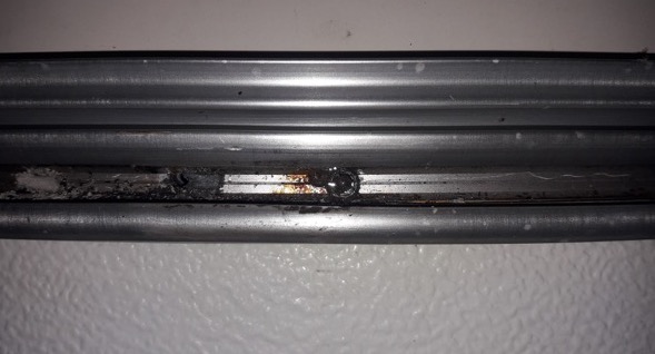

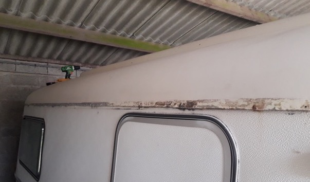

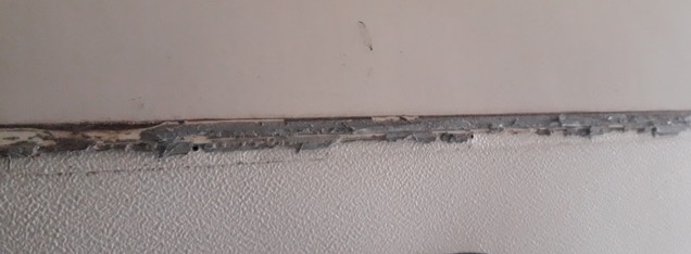

Voila, j'ai commencé a tout démonter, et c'était déjà pas facile !
Une vis dans un triste état voulait pas sortir (photo 1)
J'ai passé l'après-midi a la sortir et nettoyer tout pour repartir sur du propre.
Avant nettoyage sur les photos.
Un des anciens proprio avait du reboucher a la va vite certains endroit.
y'a un peu de toutes les textures et toutes les couleurs.... :(
Me reste plus qu'a nettoyer le rail et le débarrasser au maxi des anciens résidu de joint et autres produit.
ça va prendre un peu de temps :/
je viendrais compléter quand je remonterai le rail (avec des vis intox que j'ai déjà)
j'espère avoir assez de joint..... j'en ai qu'une cartouche et le rail est long....

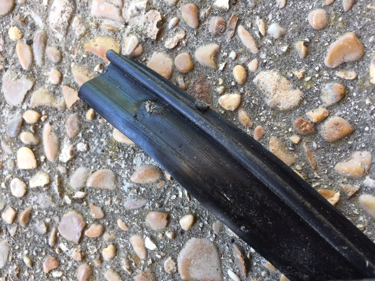

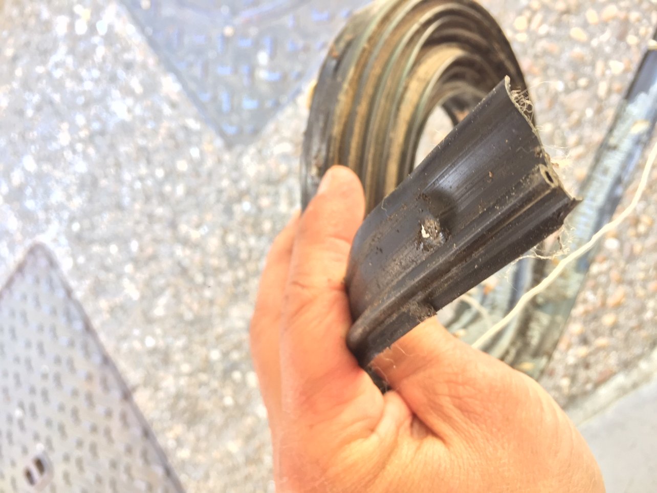

Il y a une astuce pour le remontage de facon à avoir remettre la semelle en 1 seul morceau dans les rails?
vince41
prénom : Vincent & Michèle
Localisation : Sologne (41)
Re: Joint de toit
Message non lu par vince41 »
Bonjour Gregory,
Pour le joint rouge (ou noir, ou gris ...) sur le profilé haut c'est normal qu'il n'y en ai pas tout le tour ! Tu ne peux pas mettre le même que sur l'autre profilé car pas la même forme ! Par contre, suis à un conseil, j'ai commandé du joint KE04 pour en mettre juste sous la lèvre inférieure ! De tout manière en haut, vu la forme du profilé tu ne le verrai pas !!!

Re: Joint de toit
Non, un seul sur la lèvre inférieur !! Pas encore fait mais j'ai prévu de tester ;)
La photo c'est le rail central, pour te montrer le type de joint mais là il y a les deux puisque ce n'est pas le bon rail :(
J'espère être plus clair :] :]

Retour des travaux car j'ai reçu mes joint envoyé par VDL. Seulement je doute que ce soit le bon :-(...
Nouvelle semelle.jpg (81.85 Kio) Vu 20976 fois
Nouvelle semelle 2.jpg (46.54 Kio) Vu 20976 fois
Il m'est impossible de placer correctement le joint. Si je met la partie arrondie dans la gorge prévue, impossible de placer la levre dans l'autre gorge! Est ce le bon modèle de joint?...

Re: Joint de toit
C'est quel profilé ... je n'arrive pas à le comparer à un des miens ???? C'est celui du haut !???
Voilà la forme du miens :
Image Vince, Jeeper-Eribiste

Re: Joint de toit
Message non lu par grego77 »
Oui tout à fait celui du haut. Effectivement ils ne sont pas identiques.
vince41
Re: Joint de toit
Celui-ci, bien sûr, c'est celui hors auvent ;)
