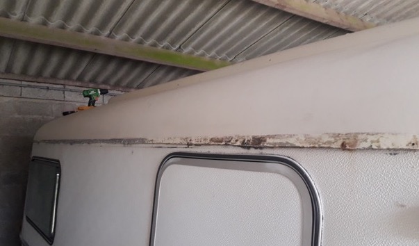

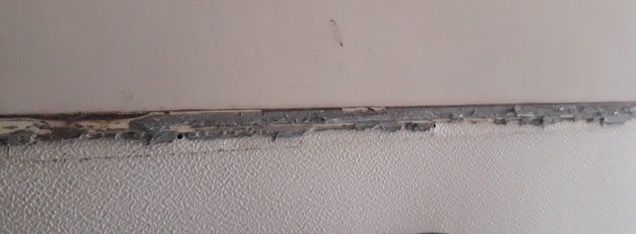

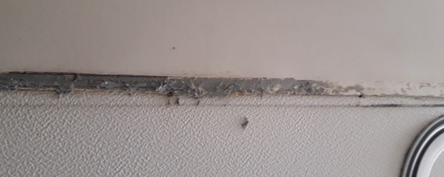

Re: Joint de toit

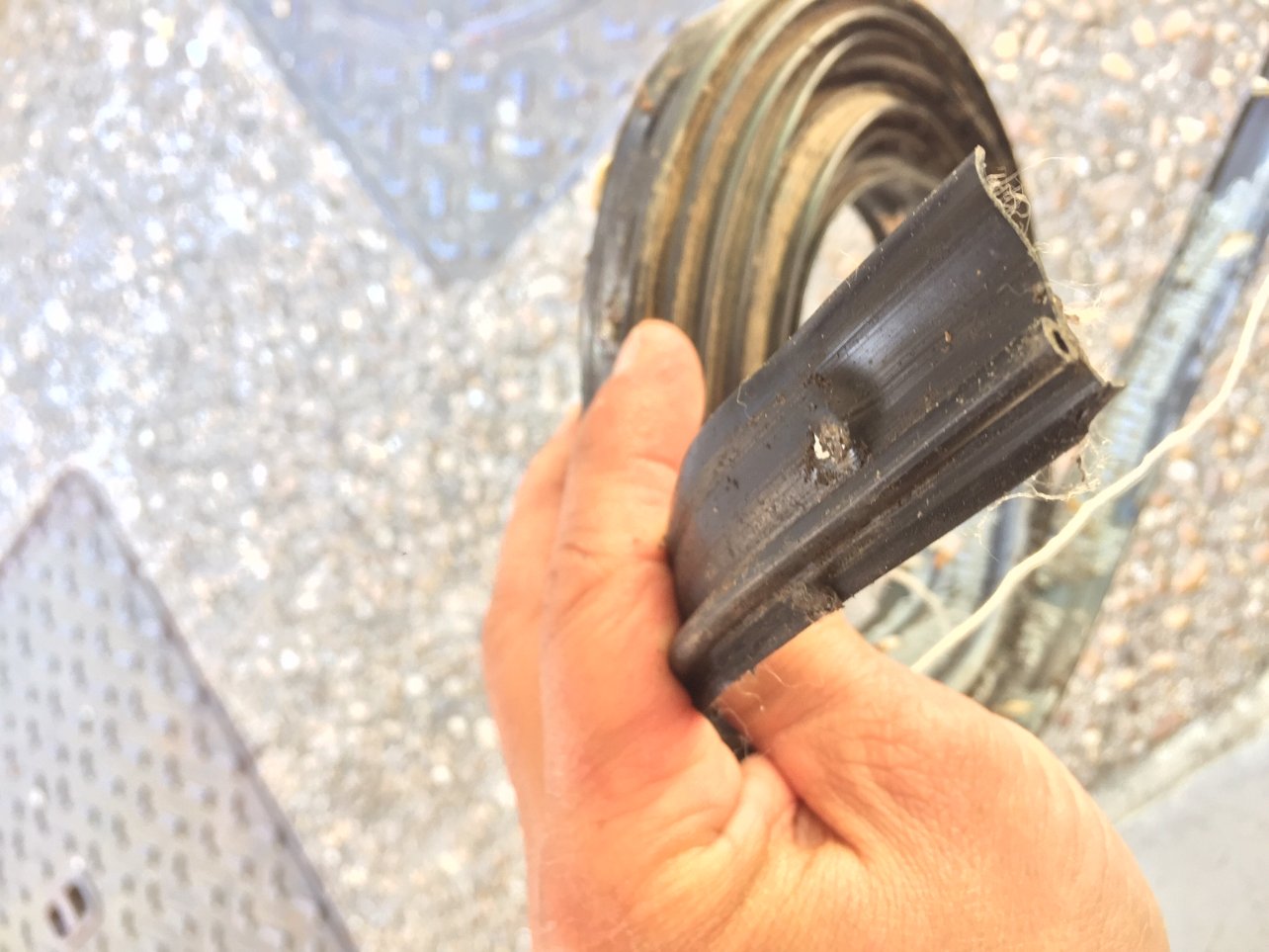

Voila, j'ai commencé a tout démonter, et c'était déjà pas facile !
Une vis dans un triste état voulait pas sortir (photo 1)
J'ai passé l'après-midi a la sortir et nettoyer tout pour repartir sur du propre.
Avant nettoyage sur les photos.
Un des anciens proprio avait du reboucher a la va vite certains endroit.
y'a un peu de toutes les textures et toutes les couleurs....
Me reste plus qu'a nettoyer le rail et le débarrasser au maxi des anciens résidu de joint et autres produit.
ça va prendre un peu de temps
je viendrais compléter quand je remonterai le rail (avec des vis intox que j'ai déjà)
j'espère avoir assez de joint..... j'en ai qu'une cartouche et le rail est long....

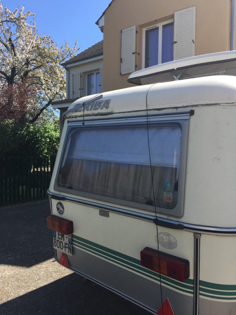

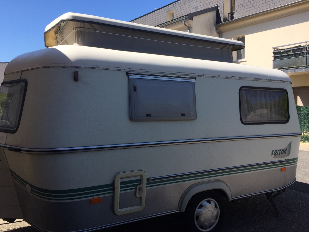

Je vais me lancer dans les mêmes travaux prochainement, et j'ai la même interrogation sur la différence de baguette. Ceci dit, dans la mesure où je vais commander le joint se trouvant sous la baguette, n'est-l pas possible/conseiller, de faire le tour complet? Si comprend bien, d'origine il n'y a pas de joint sous baguette sur le coté porte?africastef a écrit : ven. 4 août 2017 14:16 Bonjour,
je deterre le sujet.
j'ai parcouru les 4 pages de la rubriques "Carrosseries Plancher Toit Rehausse" et je ne trouve pas de réponse a cette question :
Sur ma triton de 79, je suis en train de refaire le joint sous cette fameuse baguette alu sur le bas du toit (jonction toit/caisse).
Sur 3/4 du pourtour il y a un joint en espèce de caoutchouc qui fait toute la largeur de la baguette (flèche rouge) mais il n'y en a pas sous la partie situé coté porte (flèche beu)
la seul chose qu'il y avait c'est une sorte de mastic gris ajouté à la truelle par l'ancien propriétaire je pense.
Est ce que c'est normale qu'il n'y ai pas de joint noir comme sur le reste de l'eriba ?
Sinon, on le trouve ou ce joint.
merci

Tite question, avec quoi nettoyer les vieux résidu de mastic une fois la baguette démontée?...
- Messages : 21491
Re: Joint de toit
Un bout de bois taillé en biseau, normalement ce mastic ne durci pas et "bouloche" quand on le gratte/roule avec le doigt. Même si ce n'est pas parfait, tu vas en remettre par dessus + le profil alu, donc on ne verra rien !!!

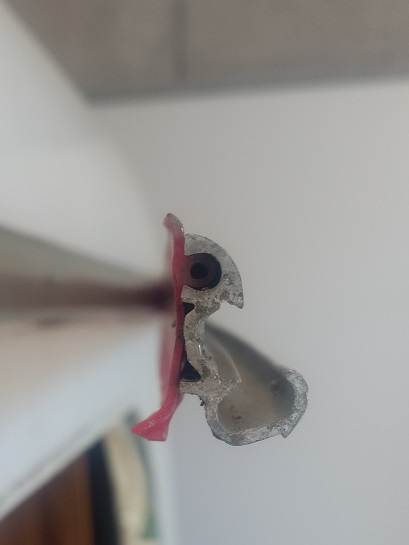

Non, un seul sur la lèvre inférieur !! Pas encore fait mais j'ai prévu de tester
La photo c'est le rail central, pour te montrer le type de joint mais là il y a les deux puisque ce n'est pas le bon rail
J'espère être plus clair
![Dan.San :]](./images/smilies/8.gif)

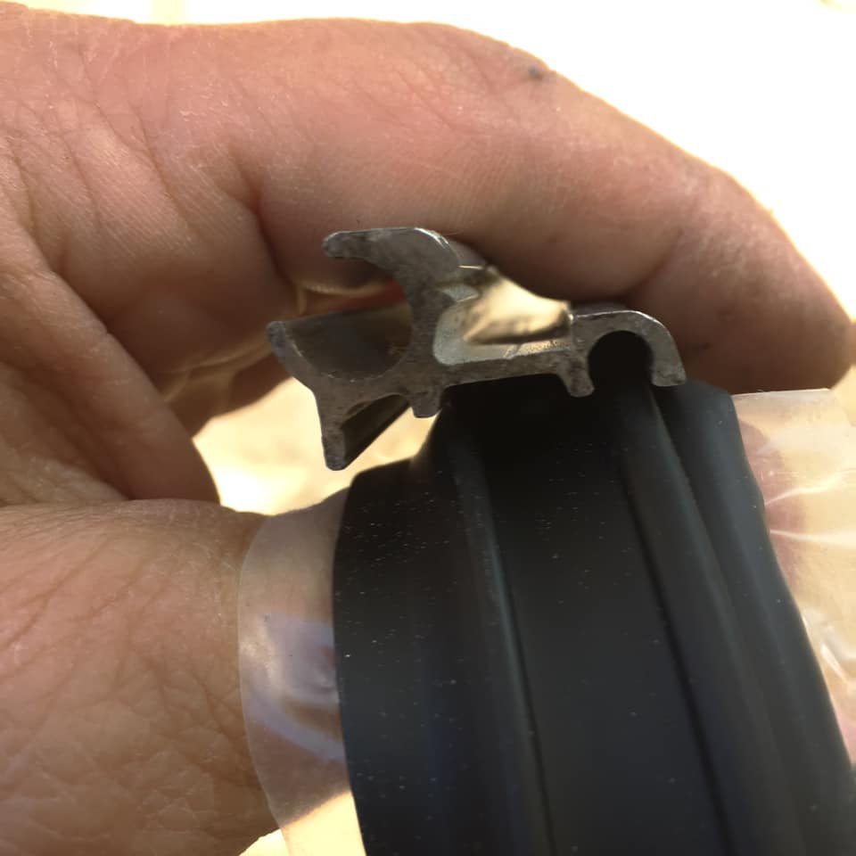

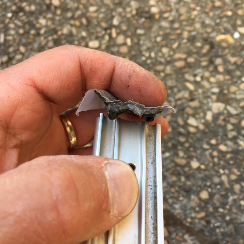

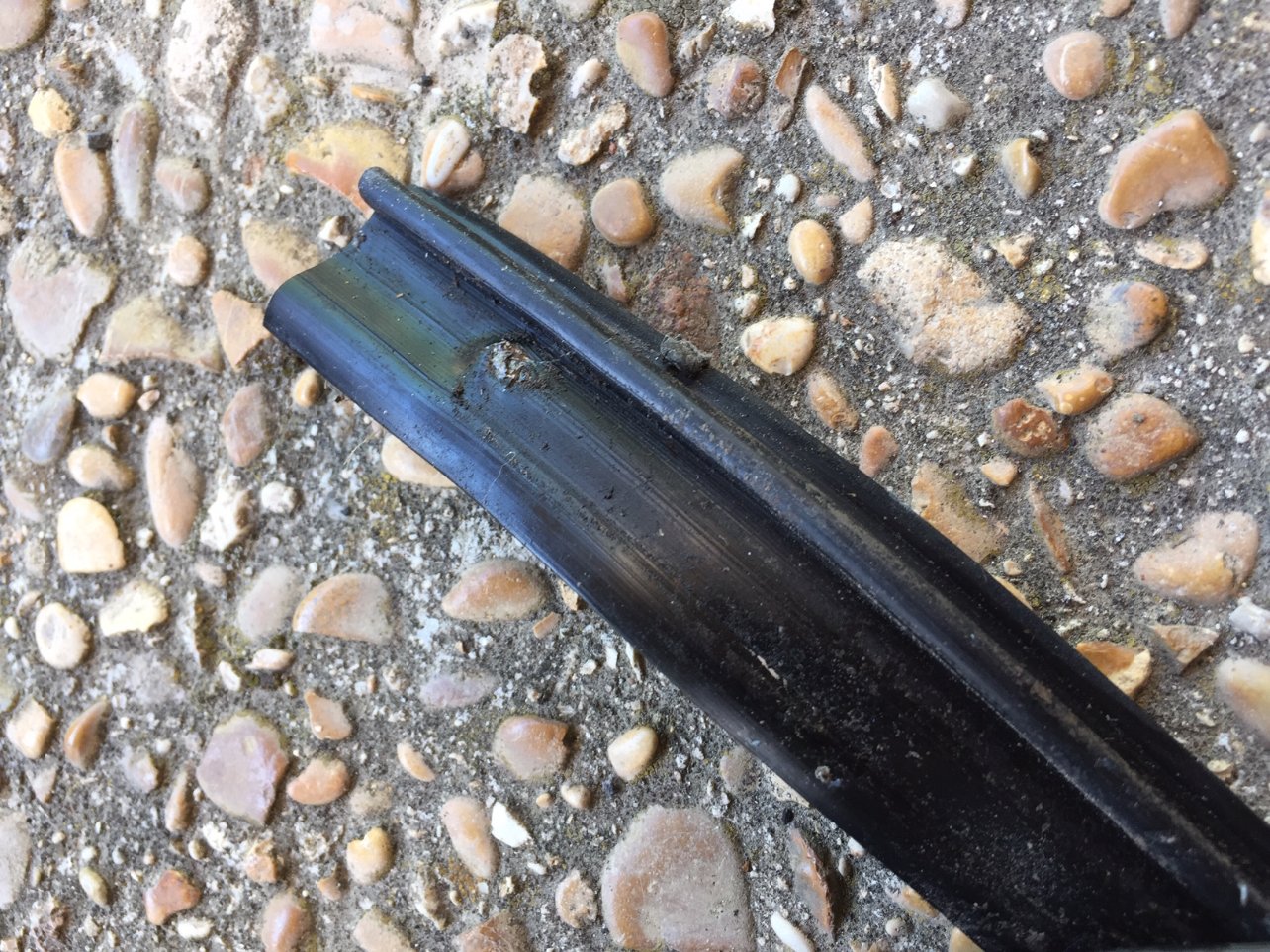

Retour des travaux car j'ai reçu mes joint envoyé par VDL. Seulement je doute que ce soit le bon
Il m'est impossible de placer correctement le joint. Si je met la partie arrondie dans la gorge prévue, impossible de placer la levre dans l'autre gorge! Est ce le bon modèle de joint?...

C'est quel profilé ... je n'arrive pas à le comparer à un des miens ???? C'est celui du haut !???
Voilà la forme du miens :

Oui tout à fait celui du haut. Effectivement ils ne sont pas identiques.

Celui-ci, bien sûr, c'est celui hors auvent

ATTENTION, ceux qui voudront changer la semelle du profil de toit, il n’y a plus qu’un seul type de joint chez VDL, celui que j’ai reçu et pris en photo. Après un appel ils me disent qu’il n’y a que celui là. Ils me conseillent de le positionner à l’aide de double face pour qu’il reste en place pour fixer l’ensemble profil+semelle!
