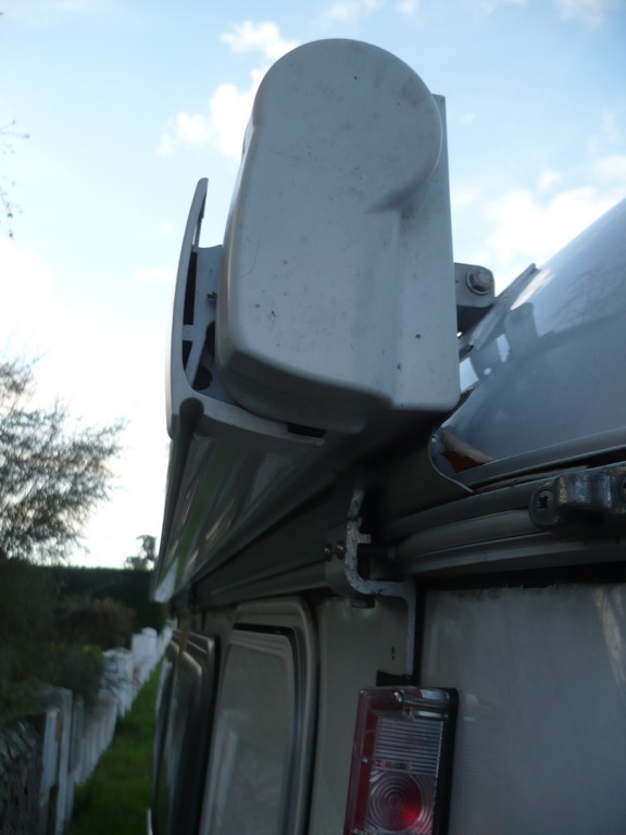

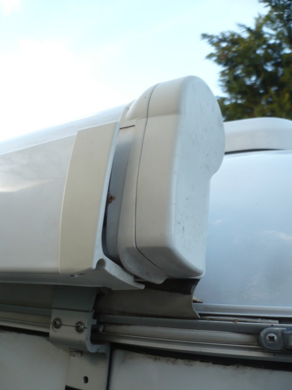

kiki44
Messages : 289
Enregistré le : mar. 26 mai 2009 17:39
prénom : christian
Localisation : 44
Re: Store Ne fermant plus
Message non lu par kiki44 »
Bon et voila les photos du store THULE 4900

Messages : 21485
Comme dit plus haut, ouvre le en entier, baisse les pieds pour voir dessus, tu as une merde qui augmente le diamètre d'enroulement sur un coté, quand il sera nettoyé il fonctionnera à nouveau normalement.
Voila aujourd'hui j'ai déployer mon store totalement sur les 3 mètres et la il y avait plein de feuilles d'olivier qui étaient rester coincé .j'en es profité pour tout nettoyer et il y avait que le store c'était enroulé plus d'un coté .Donc en fermant il ne reste que 3 mm cette fois si . :super: Merci a tous et bonne soirée. :miam:
