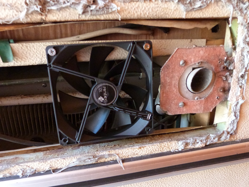

Ayant récupéré l’hiver dernier des ventilateurs de PC, j’en ai profité pour me lancer dans l’adaptation et le montage , pour extraire l’air chaud du réfrigérateur , ceci afin d’apporter un plus au refroidissement du frigo durant les périodes de grandes chaleur, bon c’est vrai c’est pas tous les jours que l’on a besoin de les faire fonctionner (personnellement c’est dans l’Hérault en juillet 2013 avec de forte température, que j’ai eu des soucis et des doutes sur le refroidissement , mais c’est ensuite sur le forum que j’ai compris le problème des réfrigérateurs a absorption) et j’ai donc préférer faire un montage amovible, comme l’avais fait remarquer quelques « forumeur » comme par exemple
Connexion du + a la Borne n° 3 du bloc transformateur « boitier BIP »avec sur le circuit un interrupteur de commande (a porté de main dans le meuble inférieur cuisine) et un porte fusible
Connecteur basse tension 12 V/DC (comme la connexion des ordinateurs portable)
Ventilos de PC 120 x 120 mm monté sur une cornière alu …avant installation sur
Installation sur
avec fixation par 2 agrafes qui viennent se pincer sur la tôle supérieur (d’origine…qui fait office de pare chaleur)
Montage ou démontage « des ventilateurs sur cornière »… en moins d’une minute et surtout pas de souci de fil avec le connecteur DC
L’installation a très bien fonctionné fin juillet durant nos quelques jours de forte chaleur
Amicalement Yv
Mon système « amovible » fonctionne en 12 Volt (avec batterie véhicule tracteur mais aussi avec le 12 volt du boitier transformateur 220 vdeblec06 a écrit :Elle présente quand même un avantage certain : en effet, une rampe de ventilos devant la grille est très efficace en fonctionnement car elle joue le rôle d'extracteur, mais le revers de la médaille, c'est qu'en position repos, cette installation obstrue en partie la grille et devient de ce fait pénalisante par températures extérieures moyennes.
Installation sur
Amicalement Yv

comme on n'en a besoin que: a l’arrêt quand le frigo est au gaz et quand il fait chaud
là c'est essais de fonctionnement avant câblage sur prise allume cigare de l’intérieur par un fil fin volant fin qui passe par le joint de porte
le bruit reste a l’extérieur c'est pas plus mal , pas besoin de silentbblocs
ça marche très bien essais fait quand il faisait 36°
les clips de fixation sont pas compliqués et s'accrochent bien sur la grille en plastique

Re: VENTILATION FRIGO
Ventilo installé, c'était plutôt facile et rapide à faire
Merci pour les conseils notamment pour le fil à haut-parleur. Acheté en grande surface, bien moins cher qu'en magasin auto.
Il est sur le côté parce que je voulais avoir accès au sélecteur de vitesse depuis l'intérieur. Du coup, ce sera peut-être un peu moins efficace. Je verrai bien dans semaine
Et voilà c'est fait pour moi.
Avec raccord dans une petite boite de dérivation, en piquant sur l'alim de la pompe!!
Merci beau papa
Merci beau papa
