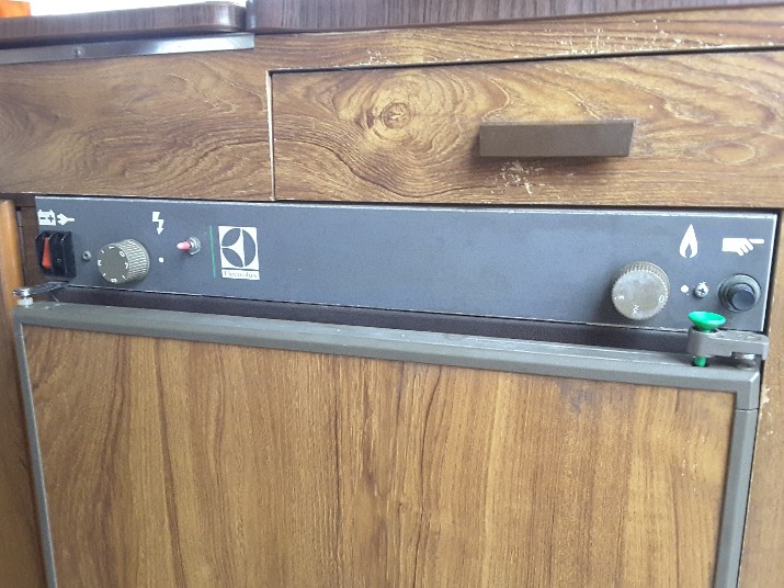

Et finalement ce fameux frigo ne fait pas de froid! Pas en 220V, et au gaz il ne semble pas non plus fonctionner. Pourtant on entend le bruit du liquide qui bouge lorsqu’il est en 220V.
Sur la façade du frigo, il y a outre les boutons secteur batterie et gaz, un petit bouton fin au bout rouge.
Quelqu’un peut il me renseigner? Me donner la marche à suivre pour faire fonctionner ce frigo?

Une référence serait bienvenue et une photo de la bébête ;-)
Ainsi te guider serait plus facile.
Re: Triton 1984 frigo ne fait pas de froid
Le petit bouton rouge ne serait-il pas la commande du piézo ????
Fonctionnement au gaz, fermer l'alimentation 12 & 240 v, ouvrir le gaz, tourner la bouton position maxi appuyer enfoncer ce bouton et le tenir enfoncé, actionner le piézo plusieurs fois jusqu'à voir la flamme bleue dans le petit œilleton en bas du frigo, attendre quelques secondes et relâcher doucement le bouton, la flamme doit rester allumée.

Voici une photo (j'ai galéré pour la mettre en ligne avec ma tablette...)
Le piezo est à l'extrême droite.
Il semble que ce bouton ait été rajouté, car il n'est pas sur la notice !!! Interrupteur à bascule ou à enfoncer ??
Ne serait ce pas la commande de ventilos ???
Un frigo non utilisé de puis longtemps a p'tet besoin d'être ôté de son logement et retourné plusieurs fois quelques jours pour faire circuler le liquide ammoniaqué du circuit.
