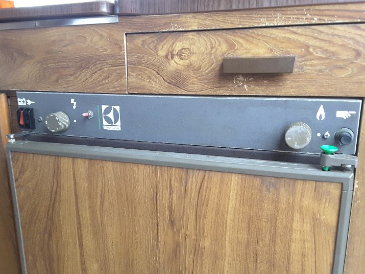

Voici une photo (j'ai galéré pour la mettre en ligne avec ma tablette...)
Le piezo est à l'extrême droite.

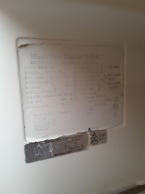

L'étiquette avec les références
:triste1:

Il semble que ce bouton ait été rajouté, car il n'est pas sur la notice !!! Interrupteur à bascule ou à enfoncer ??
Ne serait ce pas la commande de ventilos ???

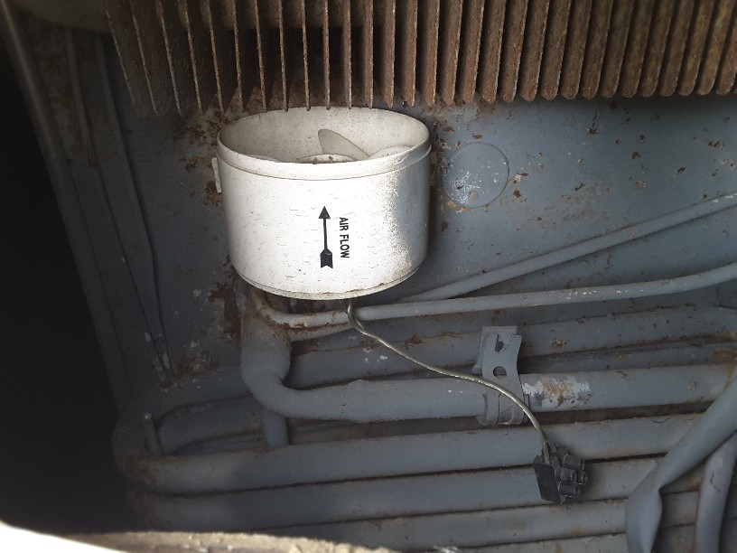

Je m'y attelle depuis ce matin mais je ne trouve pas comment ce frigo est fixé... pas de vis à l'intérieur du frigo.
Pour ce qui est du bouton rouge, ce devait être le ventilo mais il a été coupé.

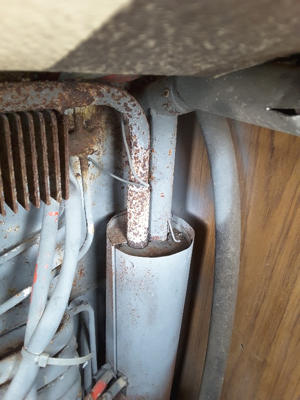

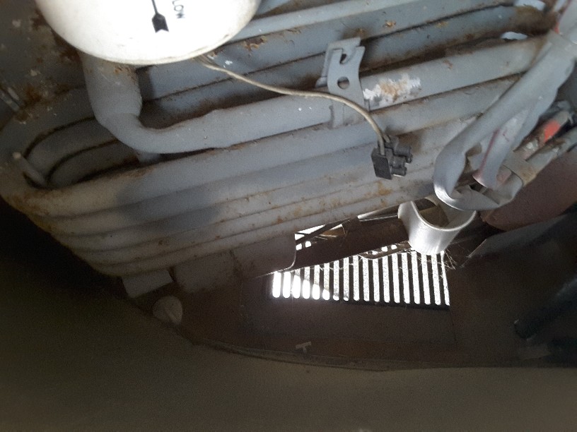

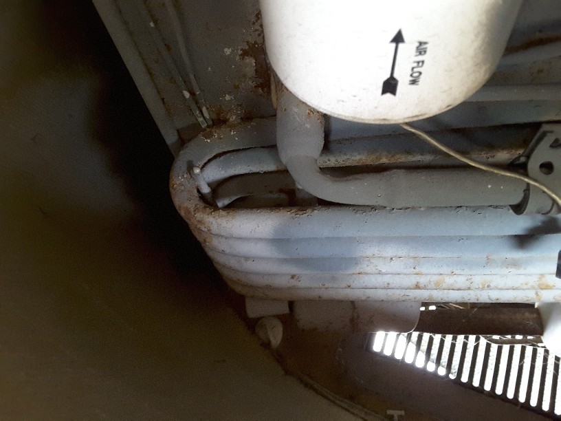

Quelques photos prises par la grille arrière.

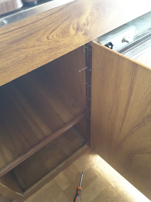

Trouvé !
2 vis par dessous et 2 vis parmi les vis de la charnière de la porte !
Je débranche gaz et électricité et il sera libre !

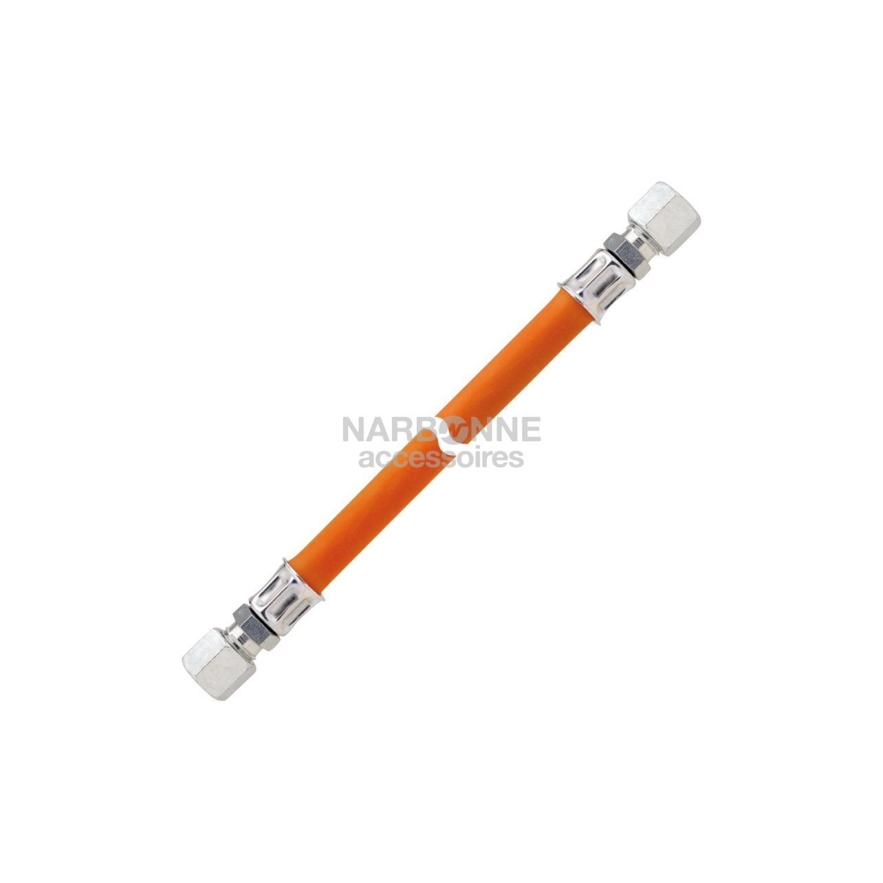

Maintenant qu'il est là, je souhaiterais le connecter à l'arrivée de gaz d'origine mais ça ne correspond pas! Il faut donc que je change une partie de la tuyauterie en dur, et si je peux mettre une lyre souple ça faciliterait le remontage.
Mais est ce que je peux le faire? Et où puis je trouver ce genre de lyre très spéciale? :idea:
Marmotte86
Messages : 102
prénom : jean claude
Re: Triton 1984 frigo ne fait pas de froid
le faire????
raccord olive 16,70€
référence 452380
