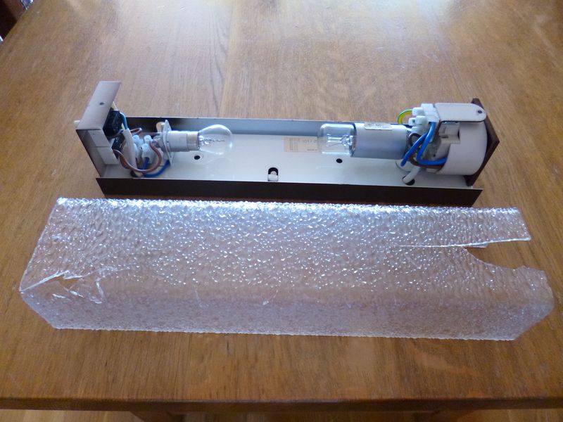

Le cache/diffuseur de lumière du plafonnier arrière (12 V et 220 V) est un "peu" fatigué.
Fermé
Fermé
et
Ouvert
Ouvert
Le support étant en bon état (pas de rouille ni de faux-contact), interrupteurs parfaitement fonctionnels.
Je pensais trouver un remplaçant pour le diffuseur, mais c'est introuvable
Donc bricolage : plastique à cintrer à chaud mais lequel, parce que à l'usage, ça chauffe pas mal !

Bonjour, refaire la pièce me parait assez difficile mais tu peux essayer avec du plastique plus fin translucide une chemise porte-document par exemple que tu trouveras à la papeterie de la grande surface du coin, c'est souple et tu n'auras pas de mal à la mettre en forme, 2 petits trous aux extrémités pour la fixer, tu change les ampoules par des lampes LED qui ne chauffent pratiquement pas et ça devrait le faire. ;-)

il existe de la colle spéciale pour le collage du plexiglas ou altulas qui ne marque pas, idem une fois poli les bord sont transparents
le plexiglas se coupe avec une scie sauteuse, lame denture fine, petite vitesse
attention ça raye très vite
il existe du tube carré et rond
http://www.plastiquesurmesure.com/mater ... laque.html
http://www.plastiquesurmesure.com/mater ... erieur=649
comme précisé par teleriba le passage en led diminue drastiquement la consommation, la chaleur, le risque d'incendie

Ampoule LED culot E14 et devant le prix des ampoules LED 12 V à baïonnette (pour voiture)...
J'ai adapté un culot G4 (même diamètre avec un tour de ruban électrique) et une ampoule G4 (nettement moins chère).

Comment as tu solutionné le remplacement de ton cache ?
Le mien a été bidouillé avec 3 plaques de plexi indépendantes et non dépolies avec des angles bien agressifs pour la tête 😫.
Le bloc entier coûtant 50€, j’avoue qu’un cache d’occasion ou alternative propre me satisferait bien.

Acheter une plaque acrylique dans un magasin de bricolage ,découper aux dimensions du développé et plier à l’étau ou règle et serre-joints en chauffant l
LÉGÈREMENT avec un pistolet chauffant électrique.
Faire un essai avec un échantillon serait préférable pour doser distance et chauffe :super:

Acrylique ou polycarbonate ? Idem ?
Et Polystyrène ? Chauffable ?

Sinon, en dernier recours, il reste l'impression 3D d'un nouveau cache.
La pièce n'est pas trop grande et n'a pas l'air trop difficile à reproduire (en lisse) et il existe des plastiques ABS translucides.
Après il faut trouver la personne qui peut modéliser et imprimer ça...
Personnellement, mon imprimante me permet jusqu'à 19cm, mais je pense que la pièce d'origine est plus près de 30cm...
Par rapport à la chauffe, je pense qu'il existe maintenant des lampes LED avec ces douilles (en 12v et 220V) qui ne chauffent plus et éclairent nettement plus.

Pour l'impression 3D, il me faudrait les cotes exactes ;-)

Dimensions:
Un U de 50 mm de haut et 70 mm de large (mesures extérieures). Les angles sont arrondis.
Longueur 298 mm
