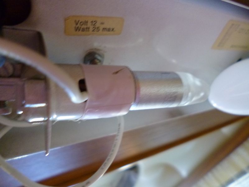

Ampoule LED culot E14 et devant le prix des ampoules LED 12 V à baïonnette (pour voiture)...
J'ai adapté un culot G4 (même diamètre avec un tour de ruban électrique) et une ampoule G4 (nettement moins chère).
Support pour G4
Support pour G4
