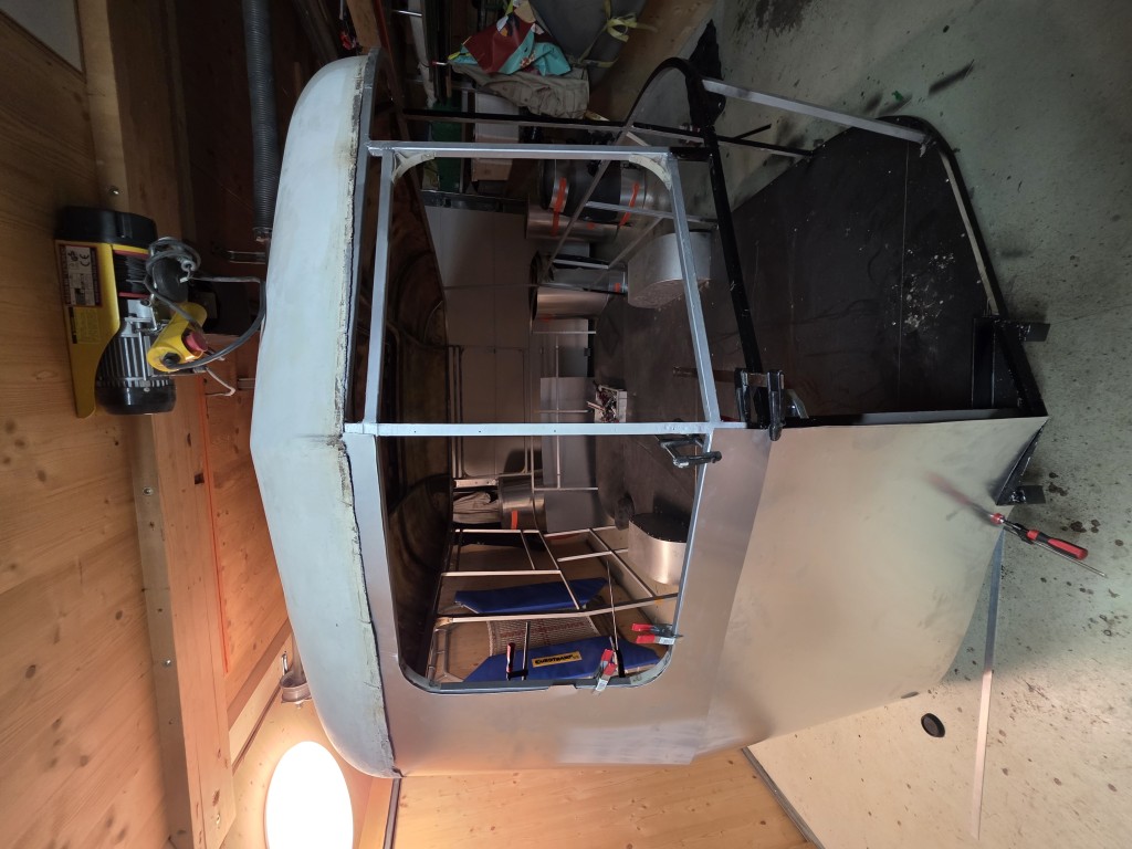

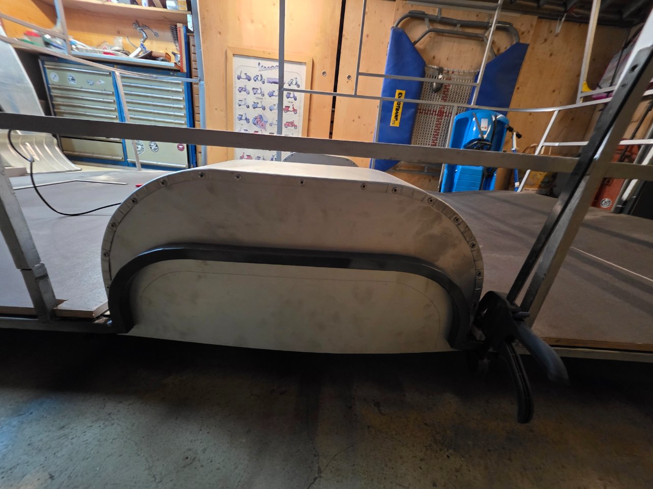

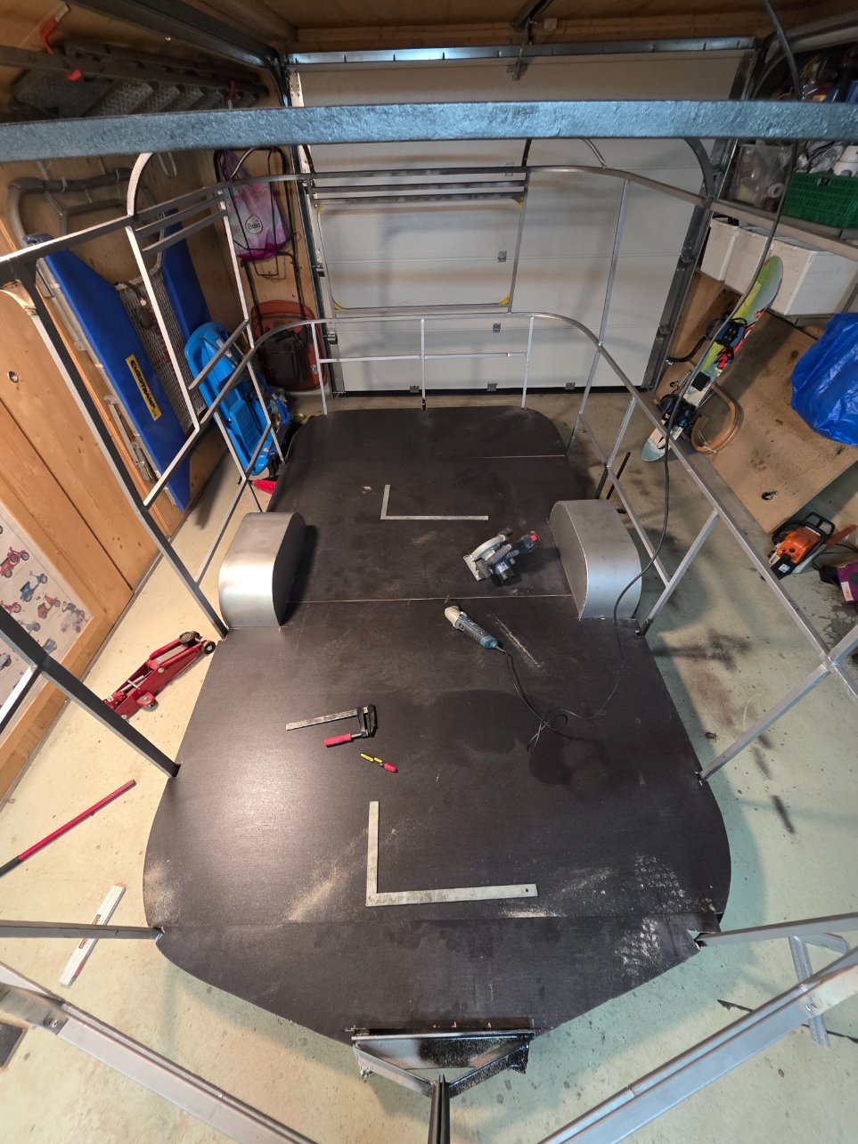

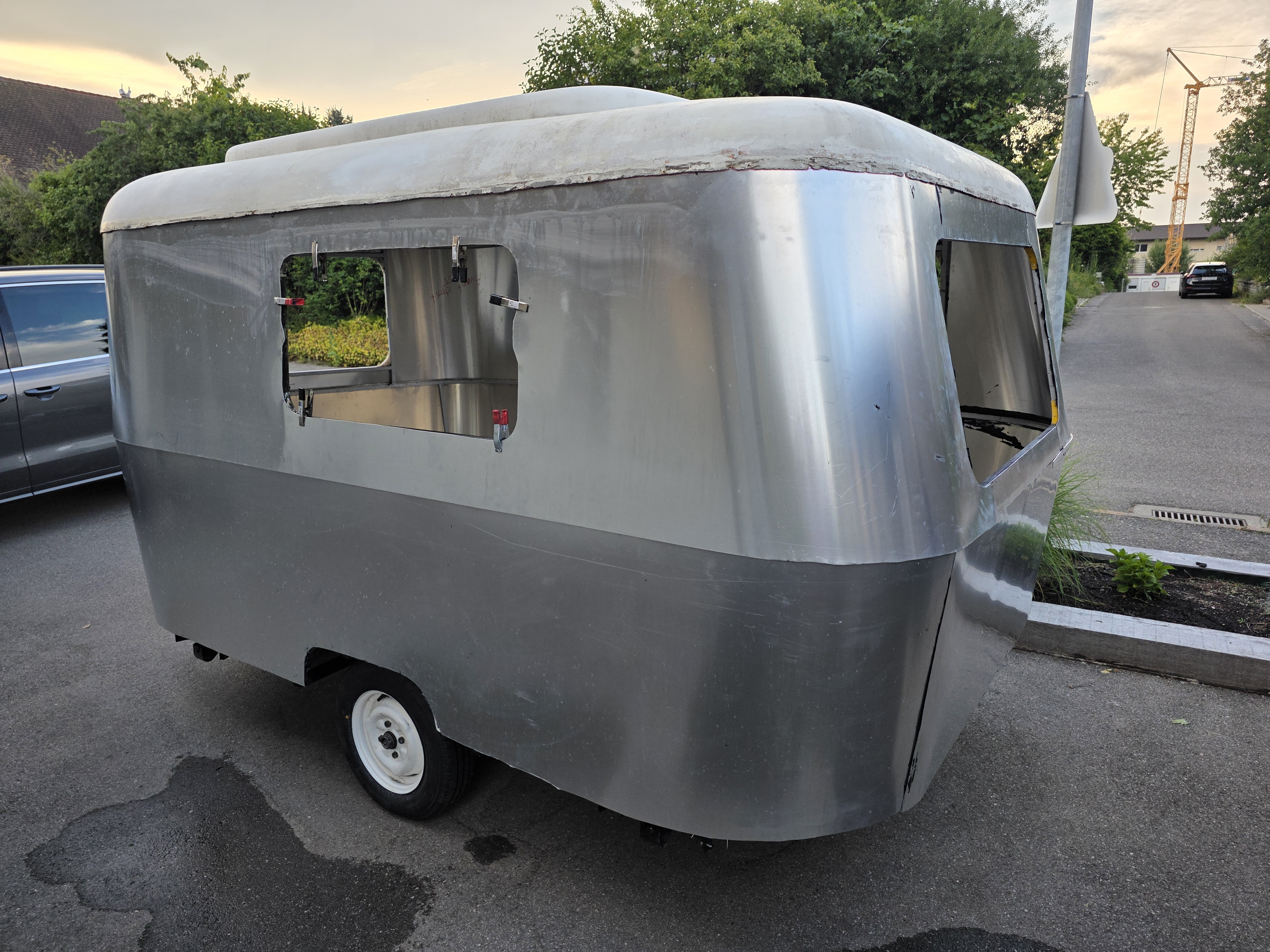

Re: Recherche pièces pour Eriba Pan/Familia 1970 suite déshabillage.
Message non lu par El_kaczo »

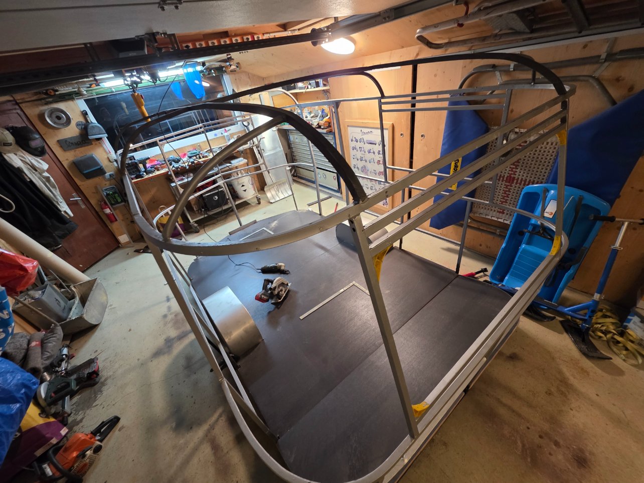

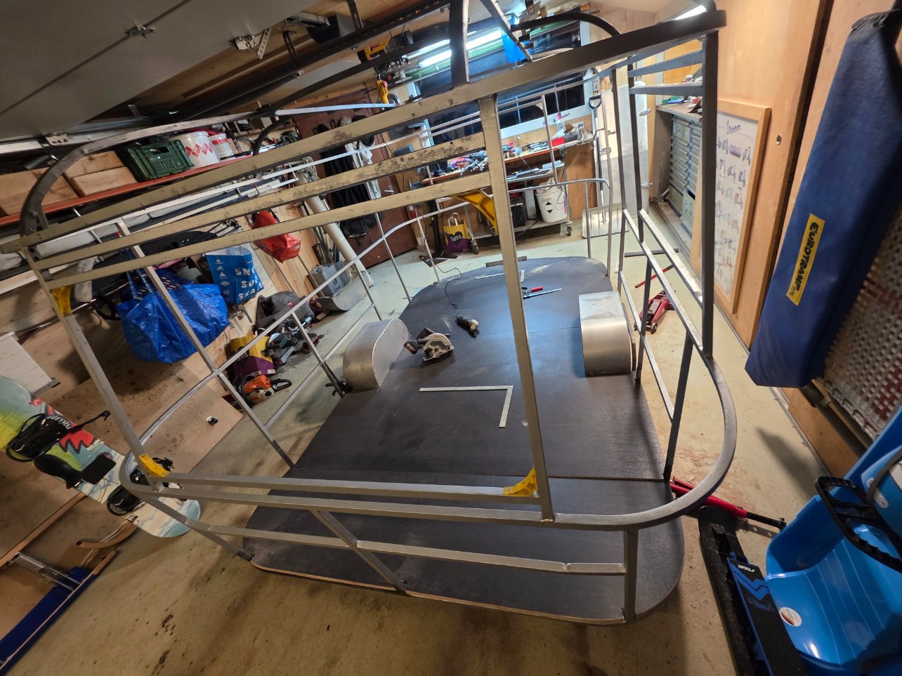

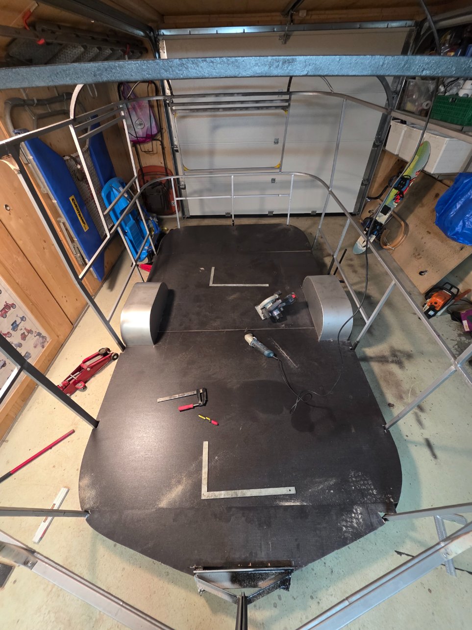

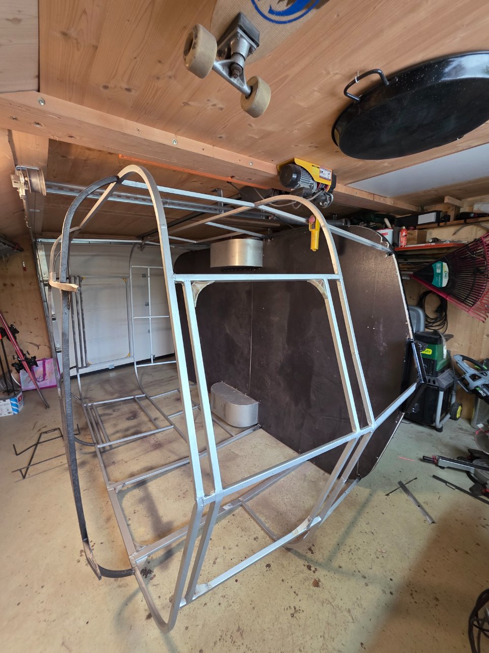

Non, Archicad, logiciel de dessin pour architecte
Voici les photos de l'avancement de la soirée

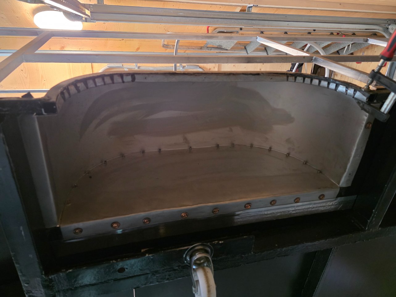

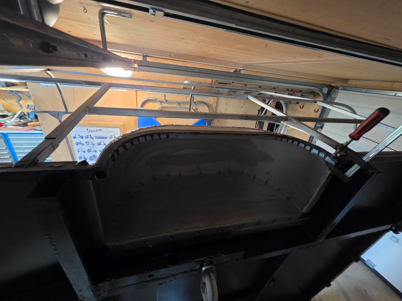

Pose des nouveaux passage de roues fraîchement terminés
Messages : 12234
Du beau travail :super: , nous avons le même cric ;-)
Nous aussi ! :mdr1:
ailllllll !
Messages : 6823
Le mien est bleu :blub:

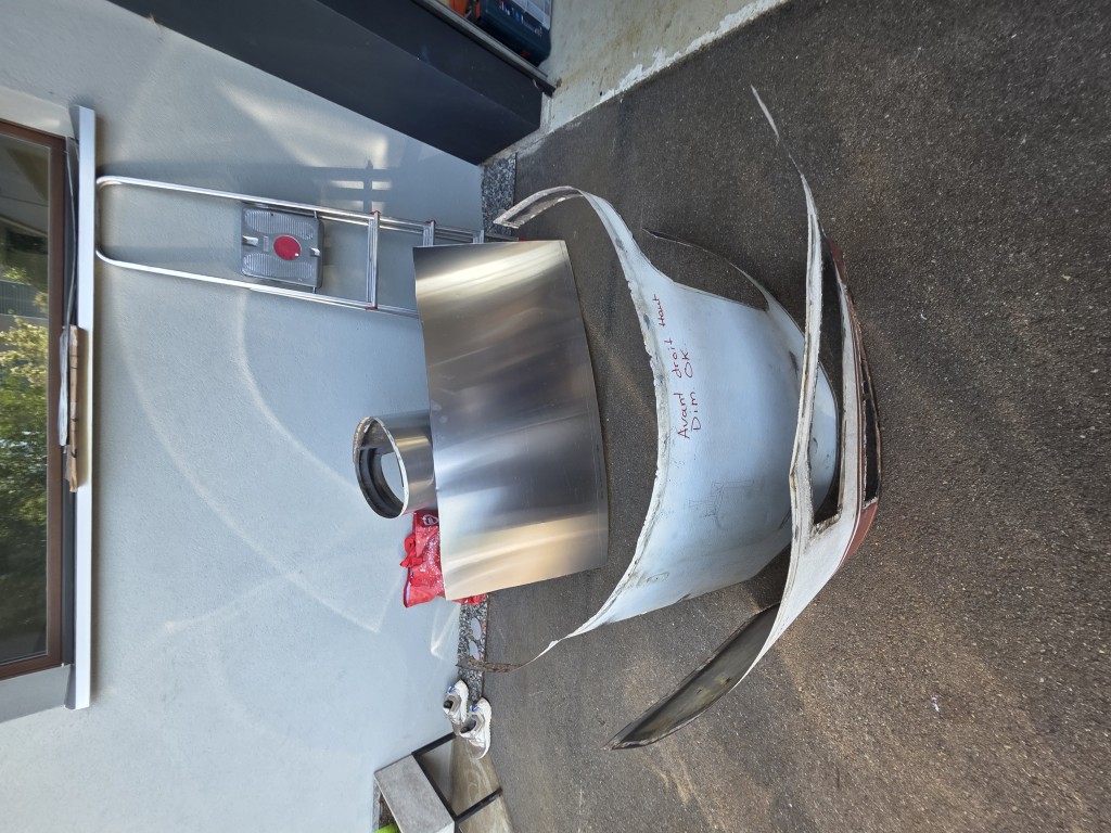

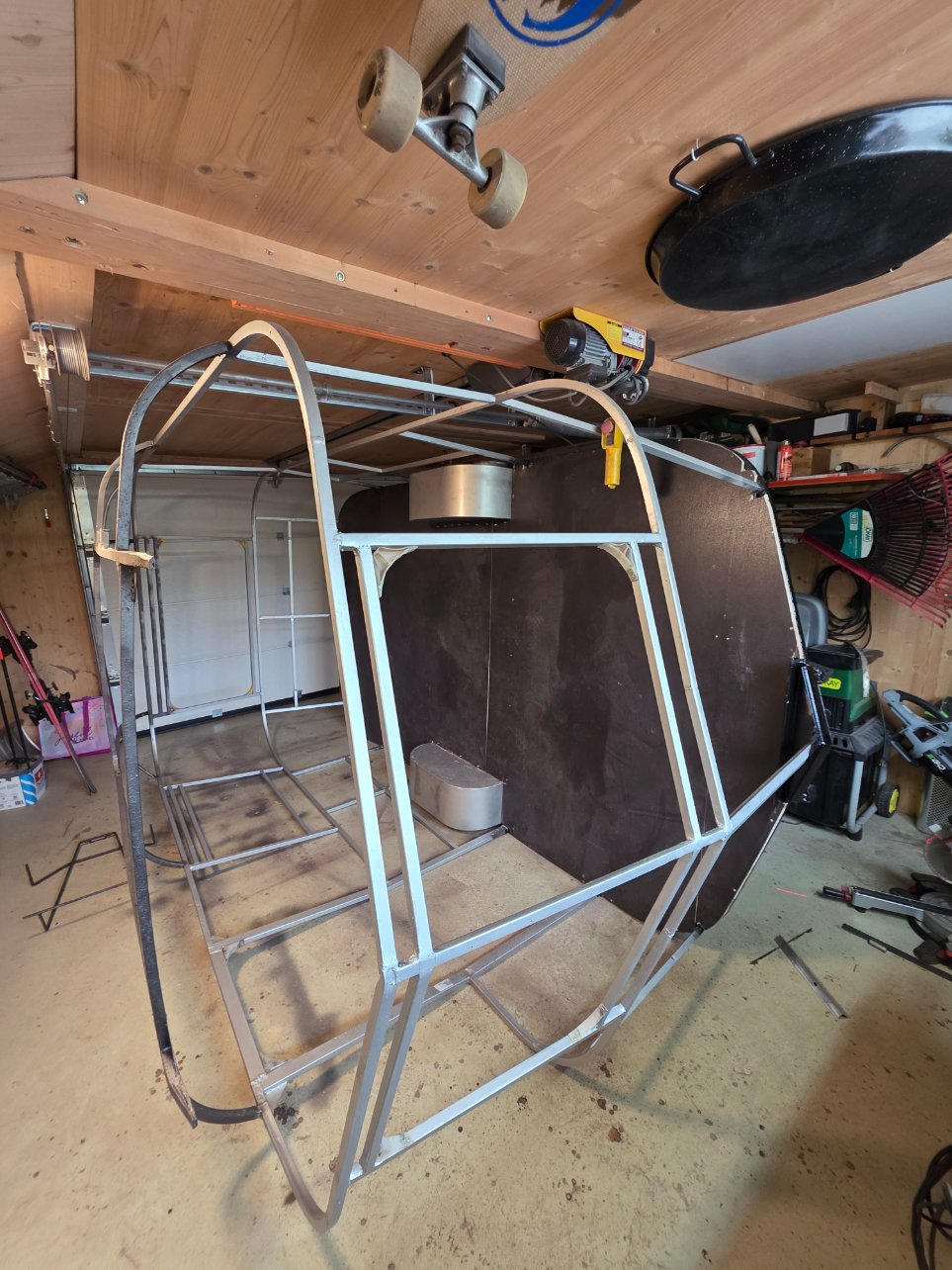

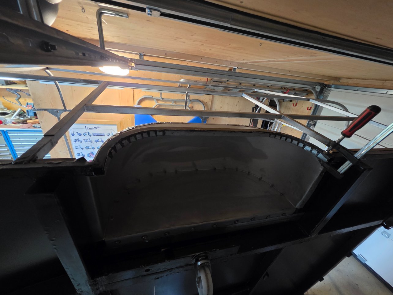

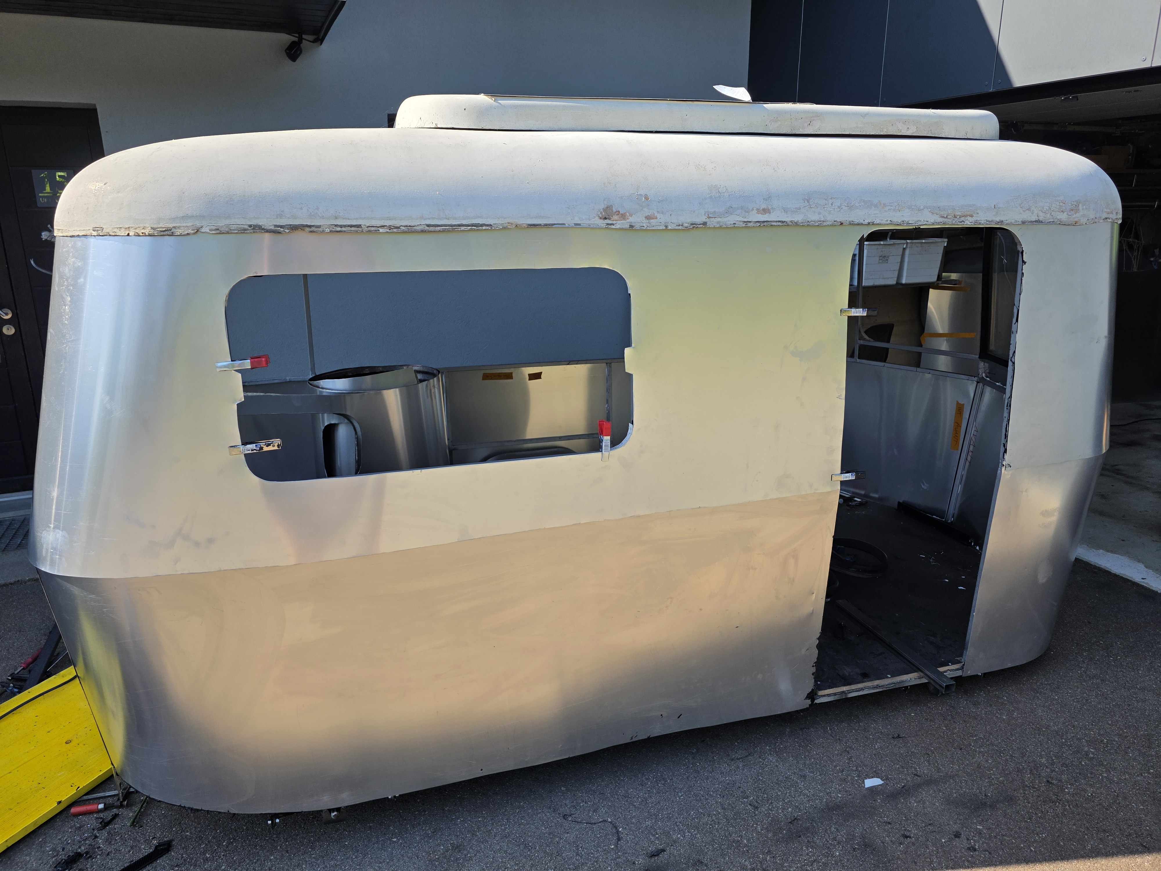

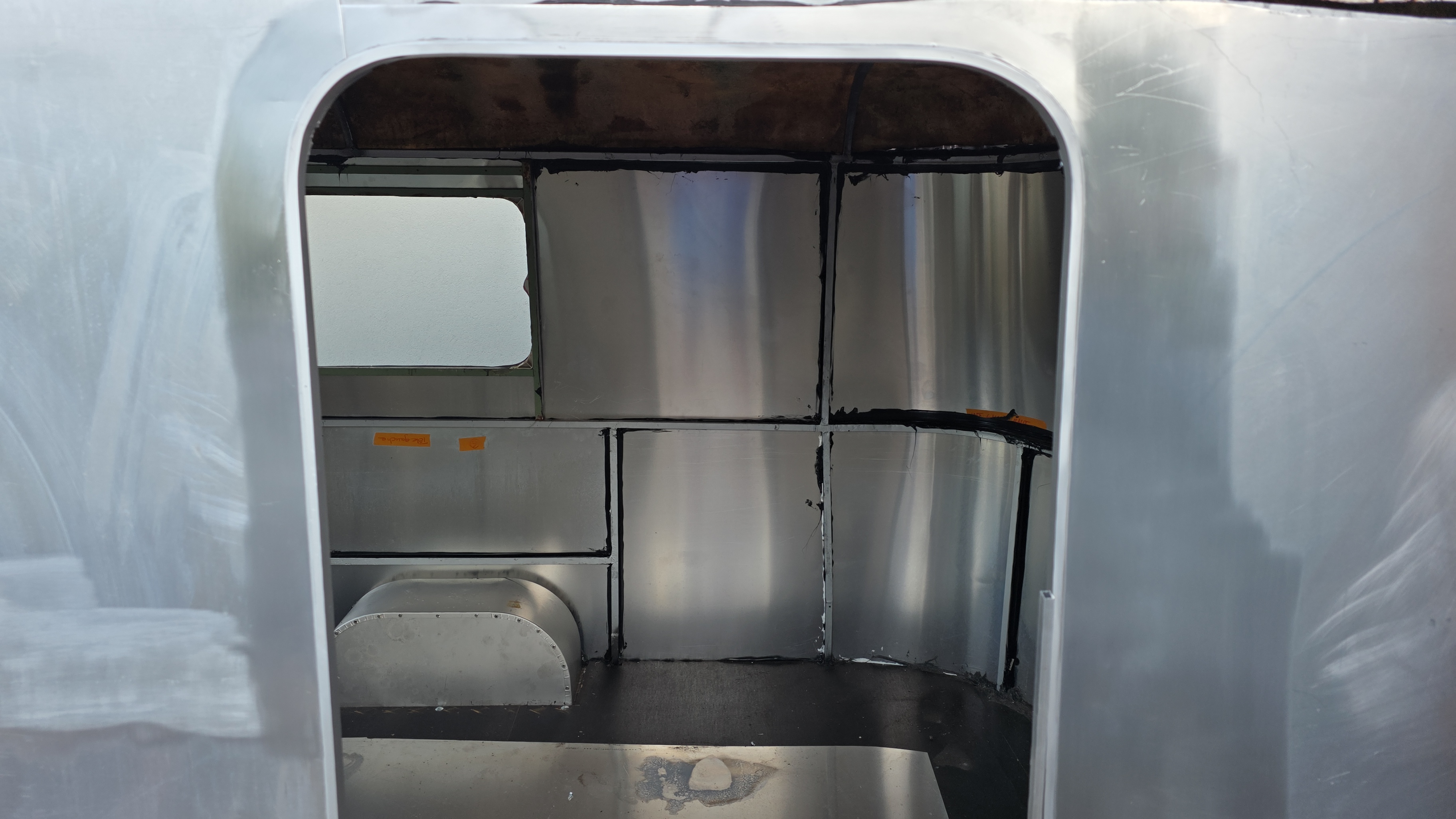

Petite avancée du week-end
Les roues ne sont pas trop petites pour les garde boue :o.... :hehe: :hehe: :hehe:
Belle idée :super: :loving:

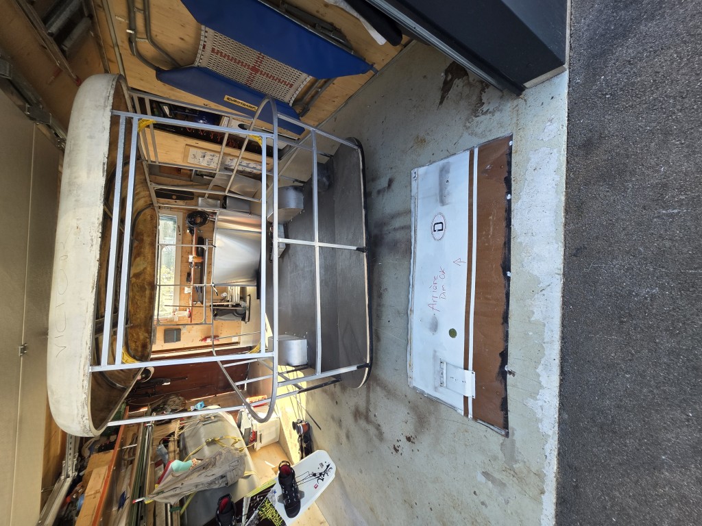

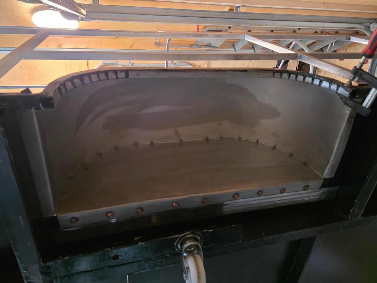

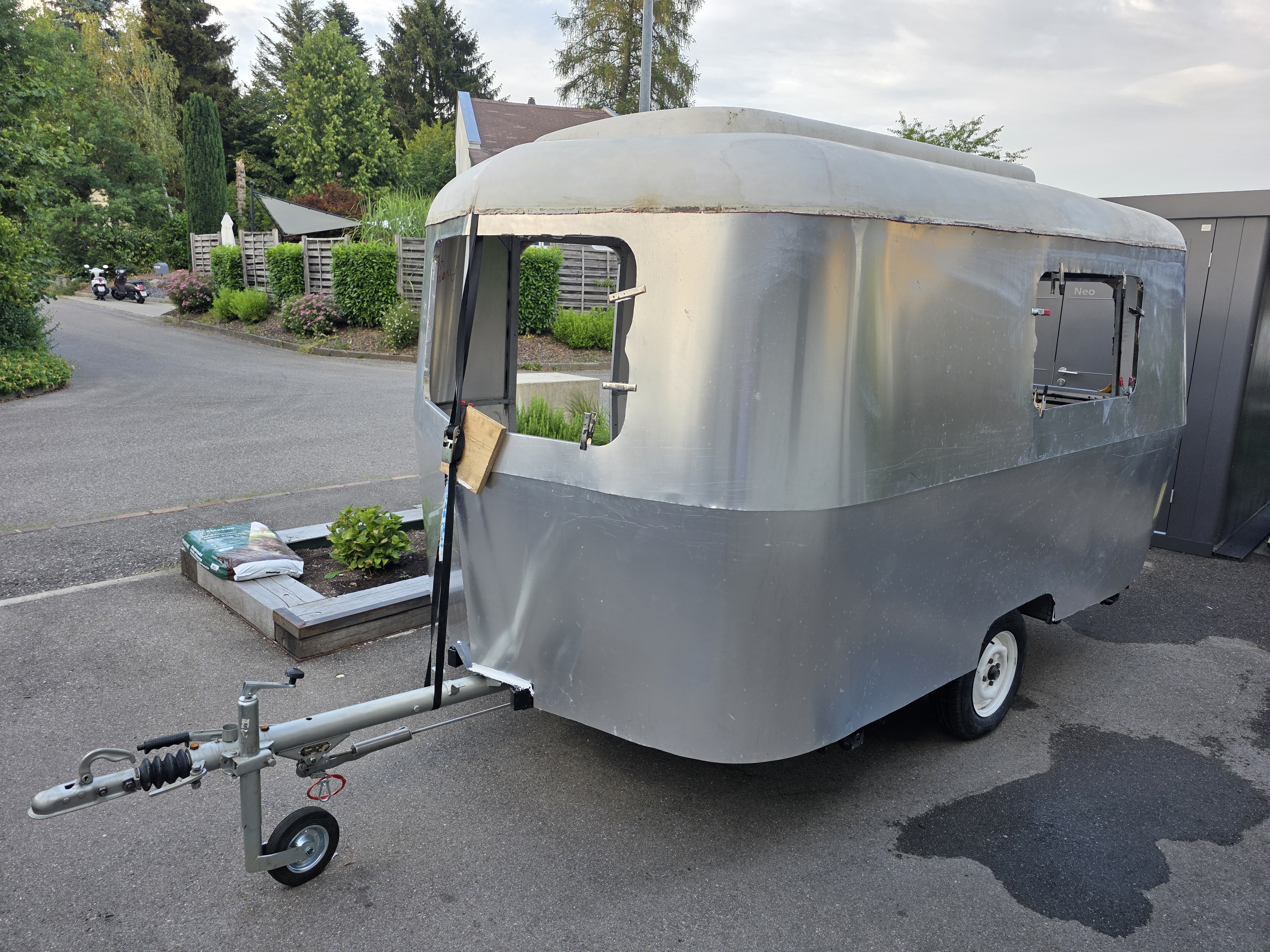

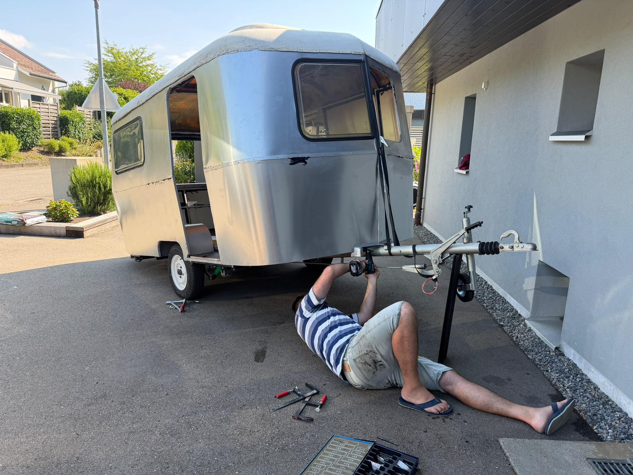

C'est fait !! ;-)
Sunnypuckette
Messages : 872
prénom : Constance
Localisation : Landes

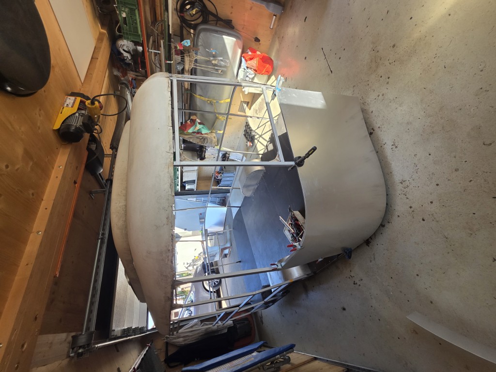

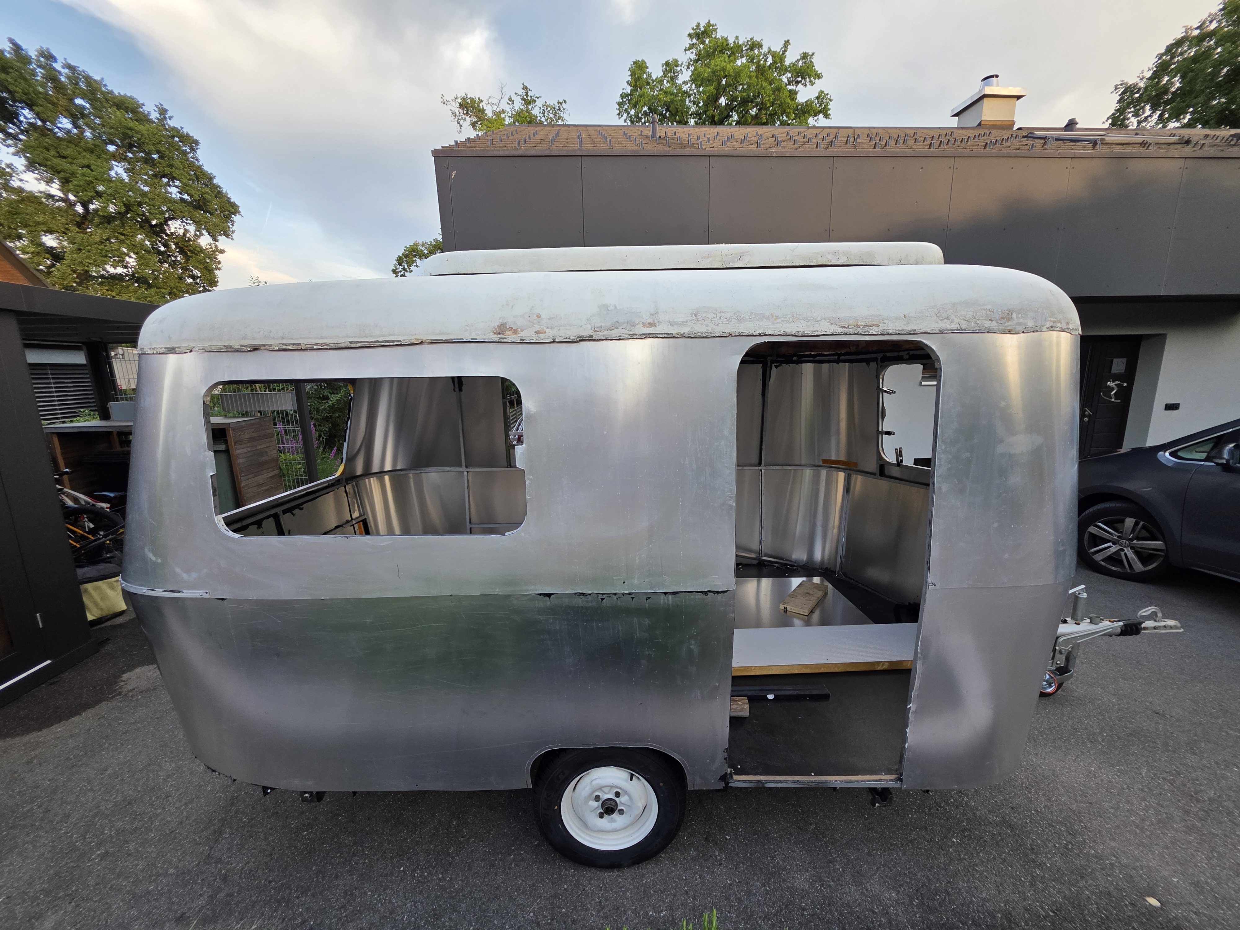

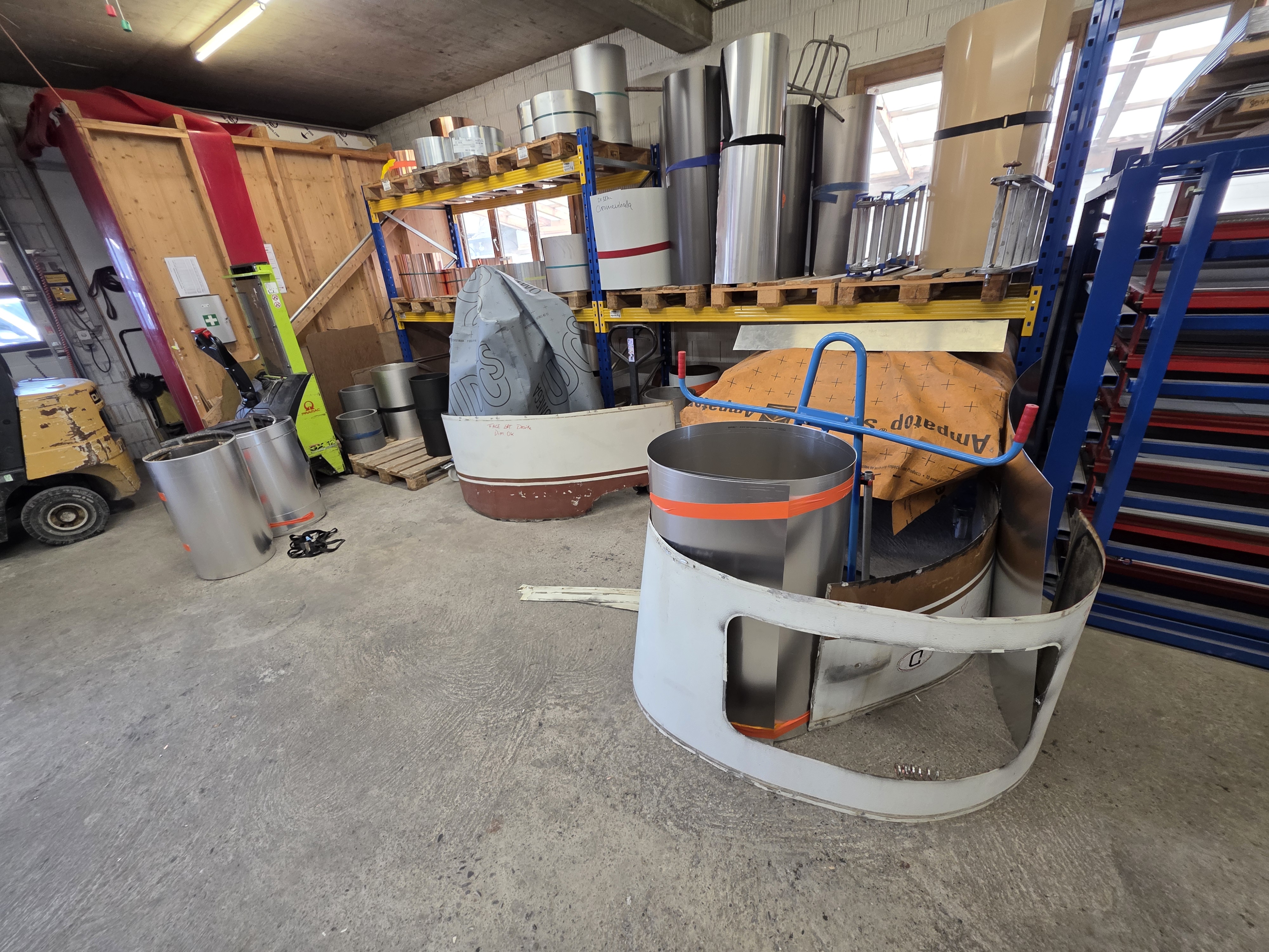

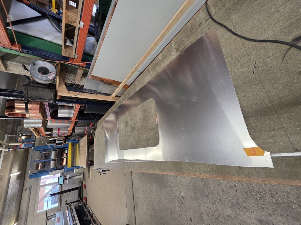

Tout d'abord beau travail, voilà une Eriba qui va sortir plus neuve qu'en sortie d'usine!

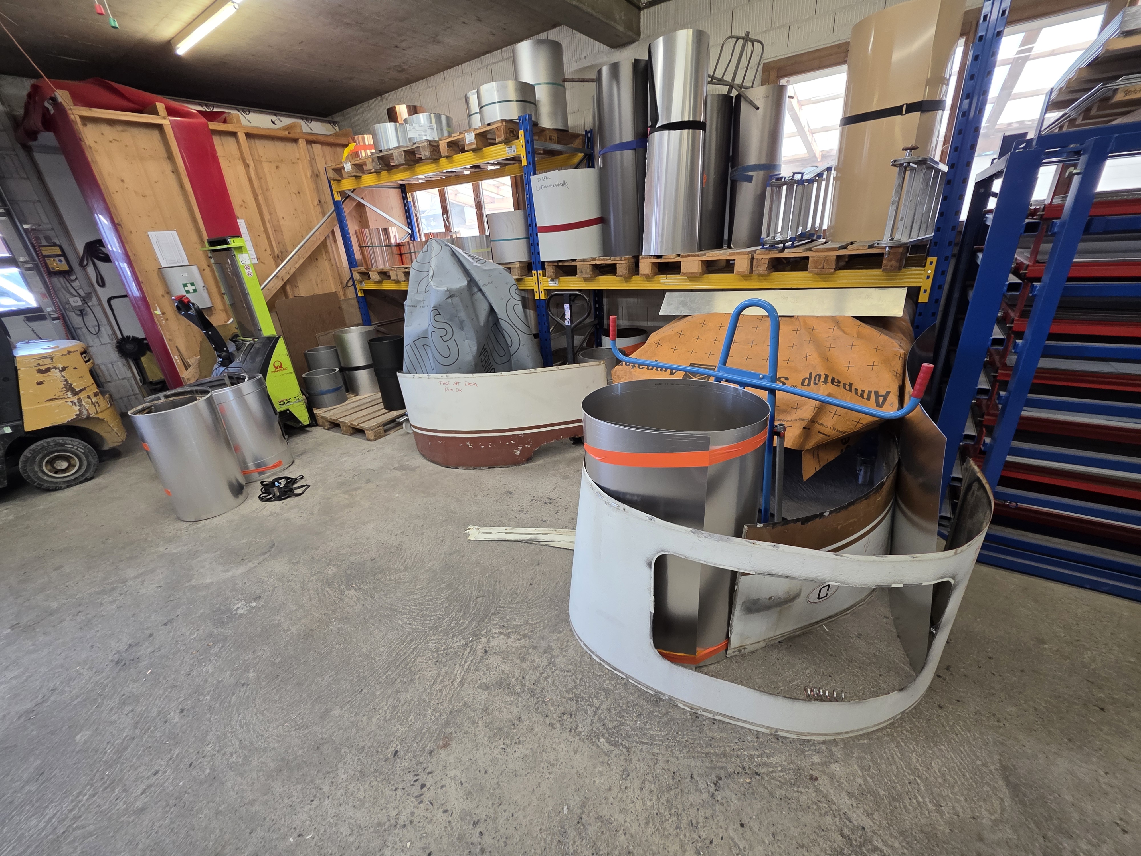

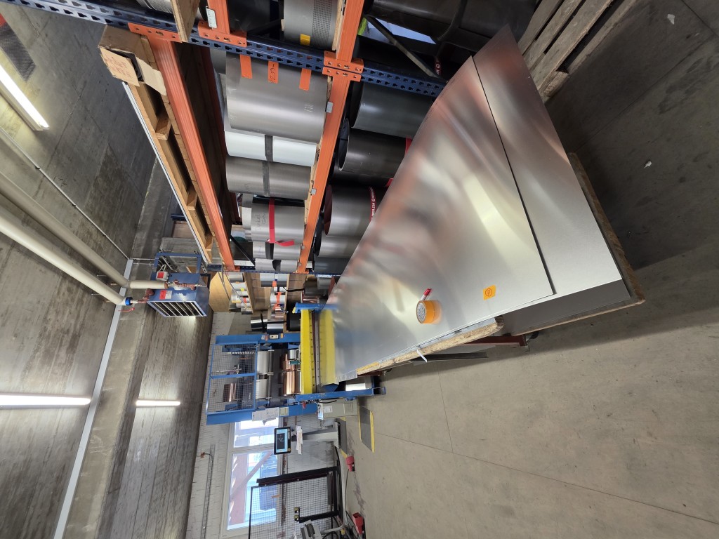

Vos tôles sont de quelle épaisseur et où les avez-vous trouvées?
Sunnypuckette a écrit : lun. 22 juin 2026 17:11 Bonjour,
Merci pour votre message
Désolé pour ma réponse tardive
Pour la tôle, c'était pas une mince affaire...
J ai acheté un rouleau d'environ 60 kg d un rouleau d aluminium de 0.7mm...
J ai à peine utilisé la moitié...
Concernant la découpe, j ai gardé les anciennes tôles pour les utiliser comme chablons...
Je me suis amusé à tout tracer et découper seul...

Pas de soucis, on répond quand on peu :happy1:
La mienne était en 0.8 et avait un morceau pas d'origine en 1mm, j'y ai vu une très grosse différence en terme de flexibilité et de poids.
A l'origine la tienne était en combien?

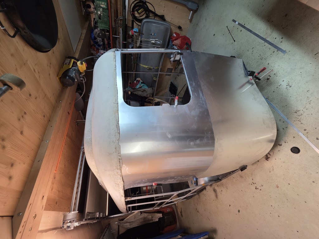

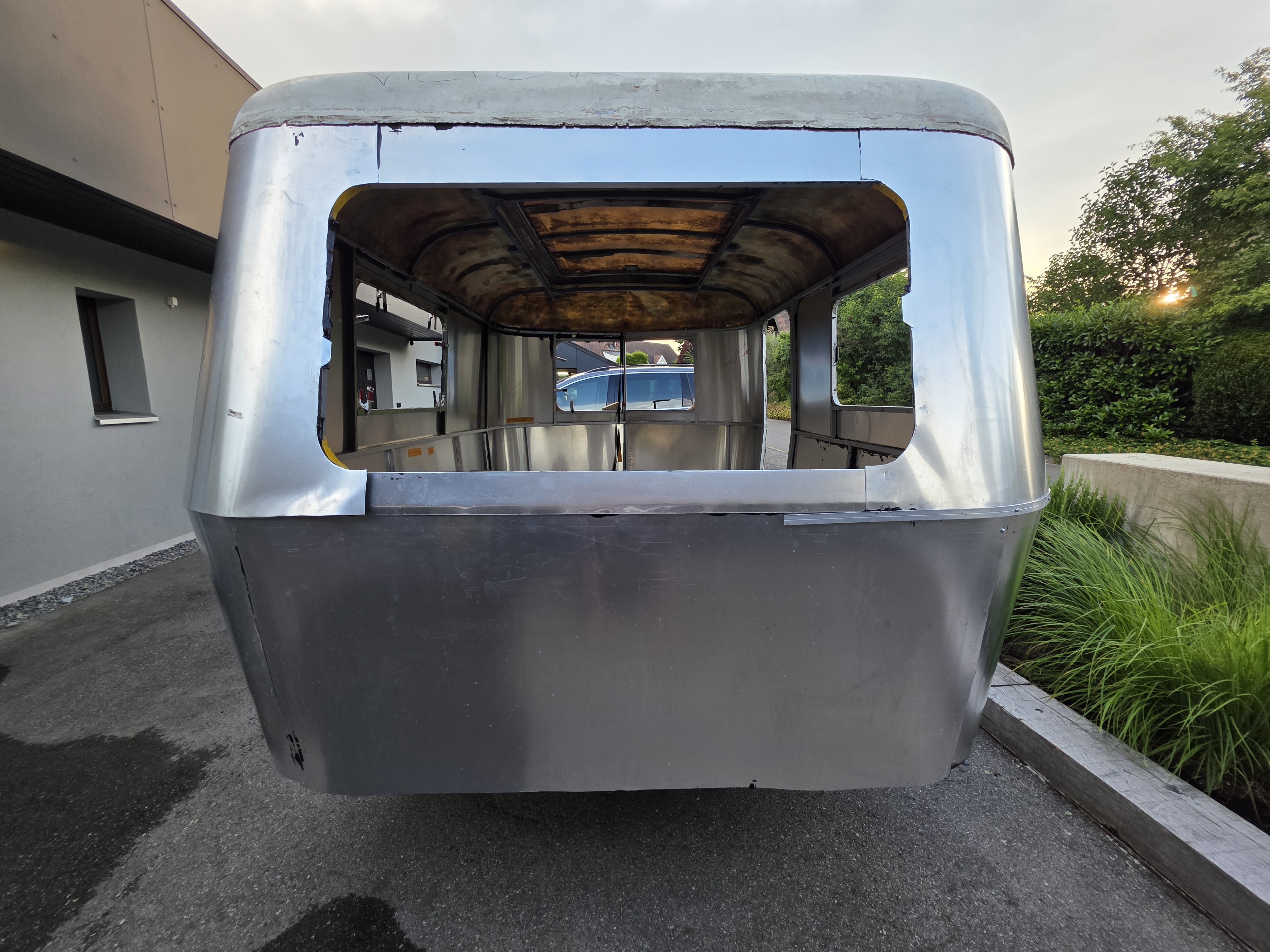

:taré1:

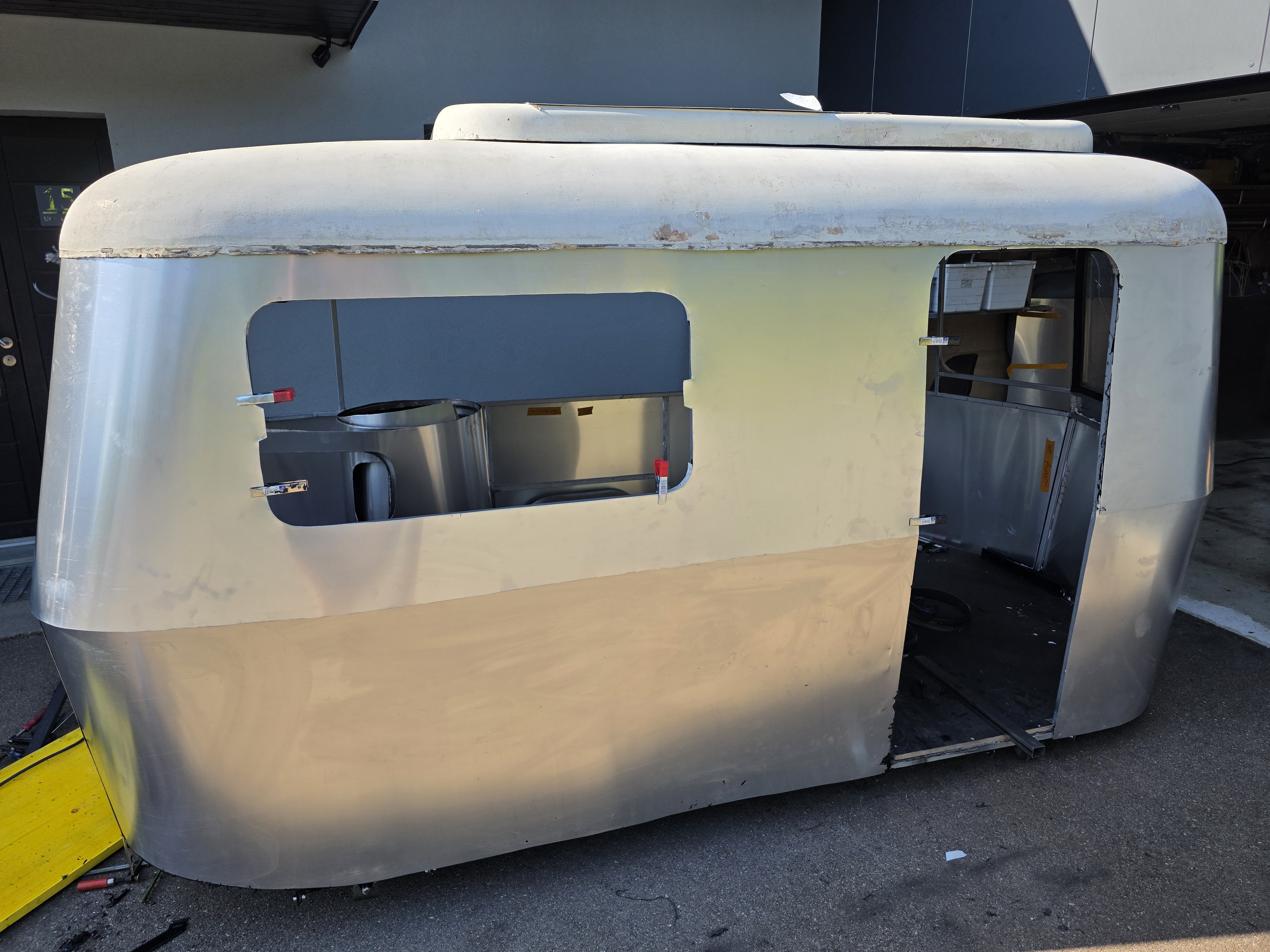

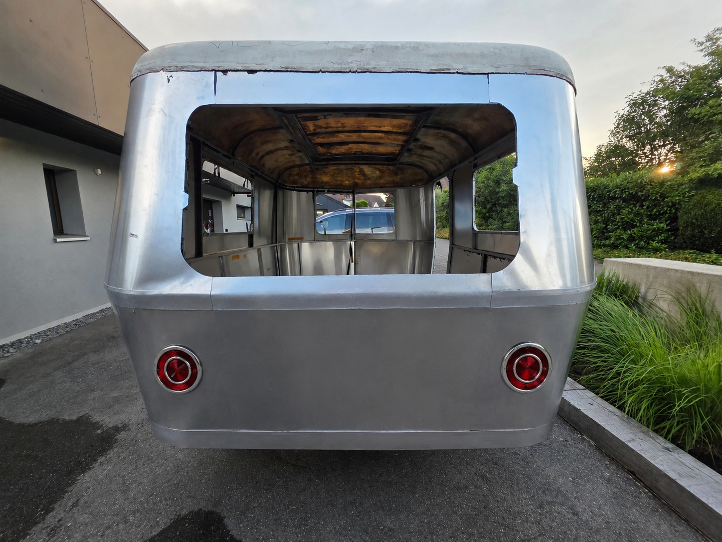

Ça prend forme
Les tôles sont collées au Sikabond
Ça tient très très très fort.
Les rivets vont suivre prochainement.
Wahou, belle avancée!
Dès qu'on met tôles et toit, de suite on retrouve les formes de nos belles demoiselles !
Très fan des feux, tout en rondeur, j'adore !
