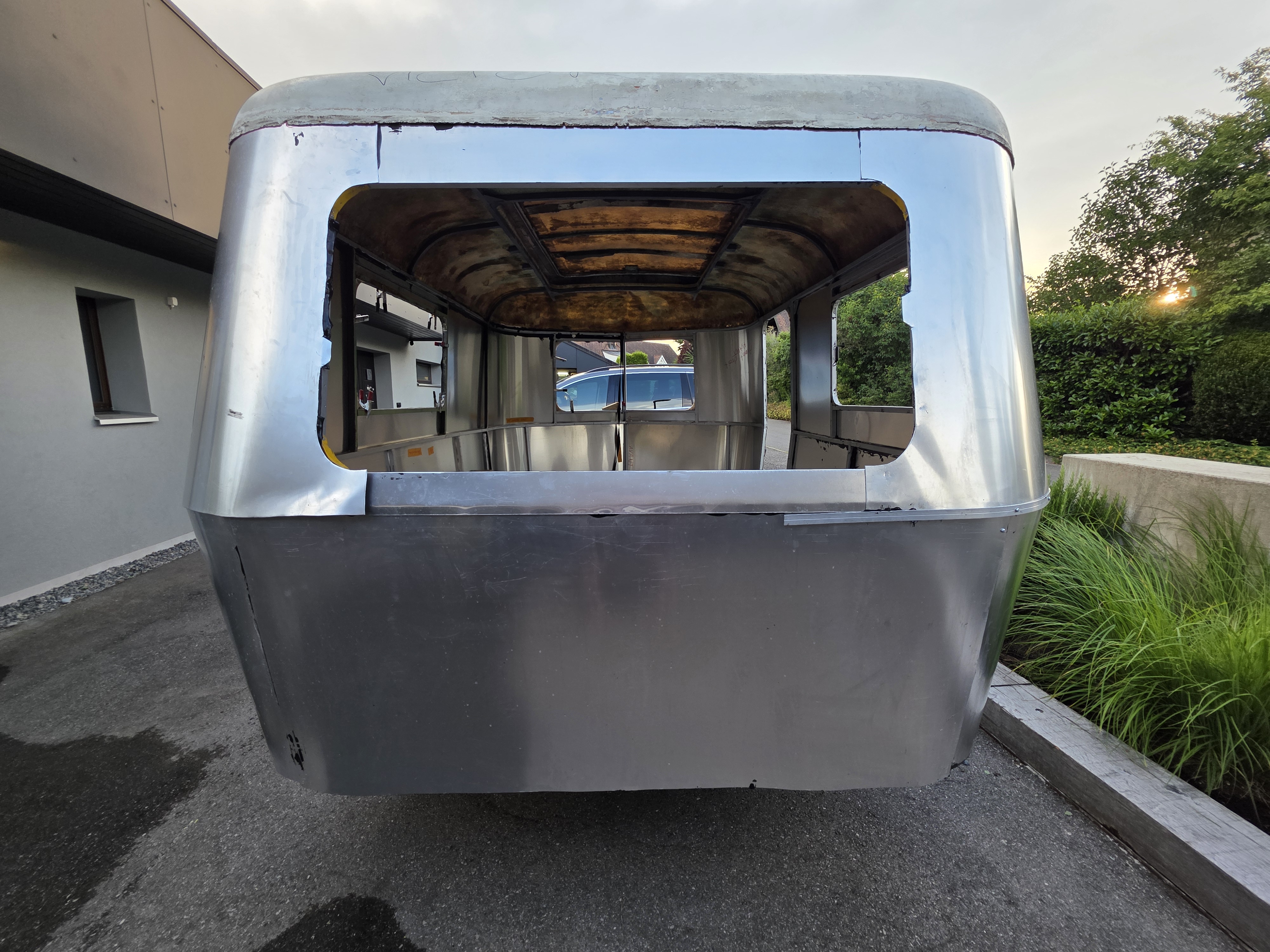

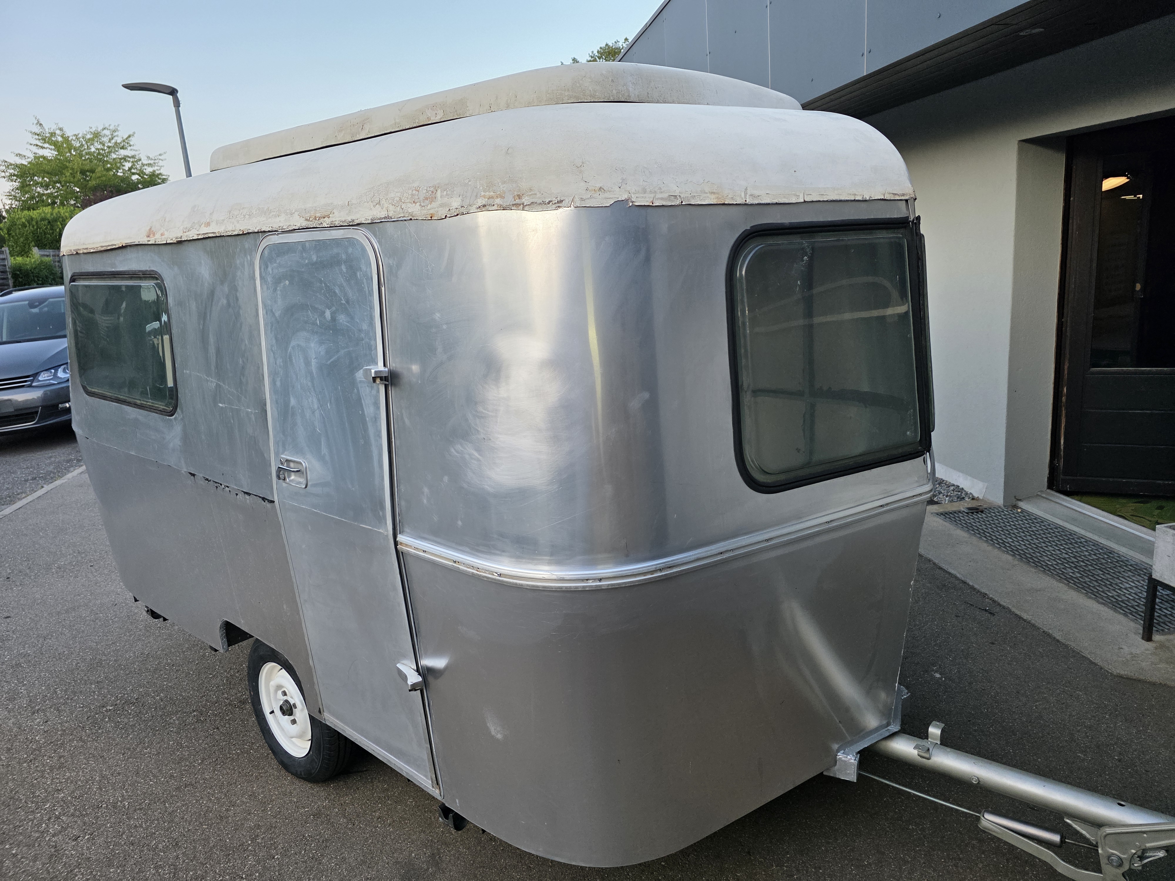

Voici les photos de l'avancement de la soirée
Pose des nouveaux passage de roues fraîchement terminés

Du beau travail :super: , nous avons le même cric ;-)

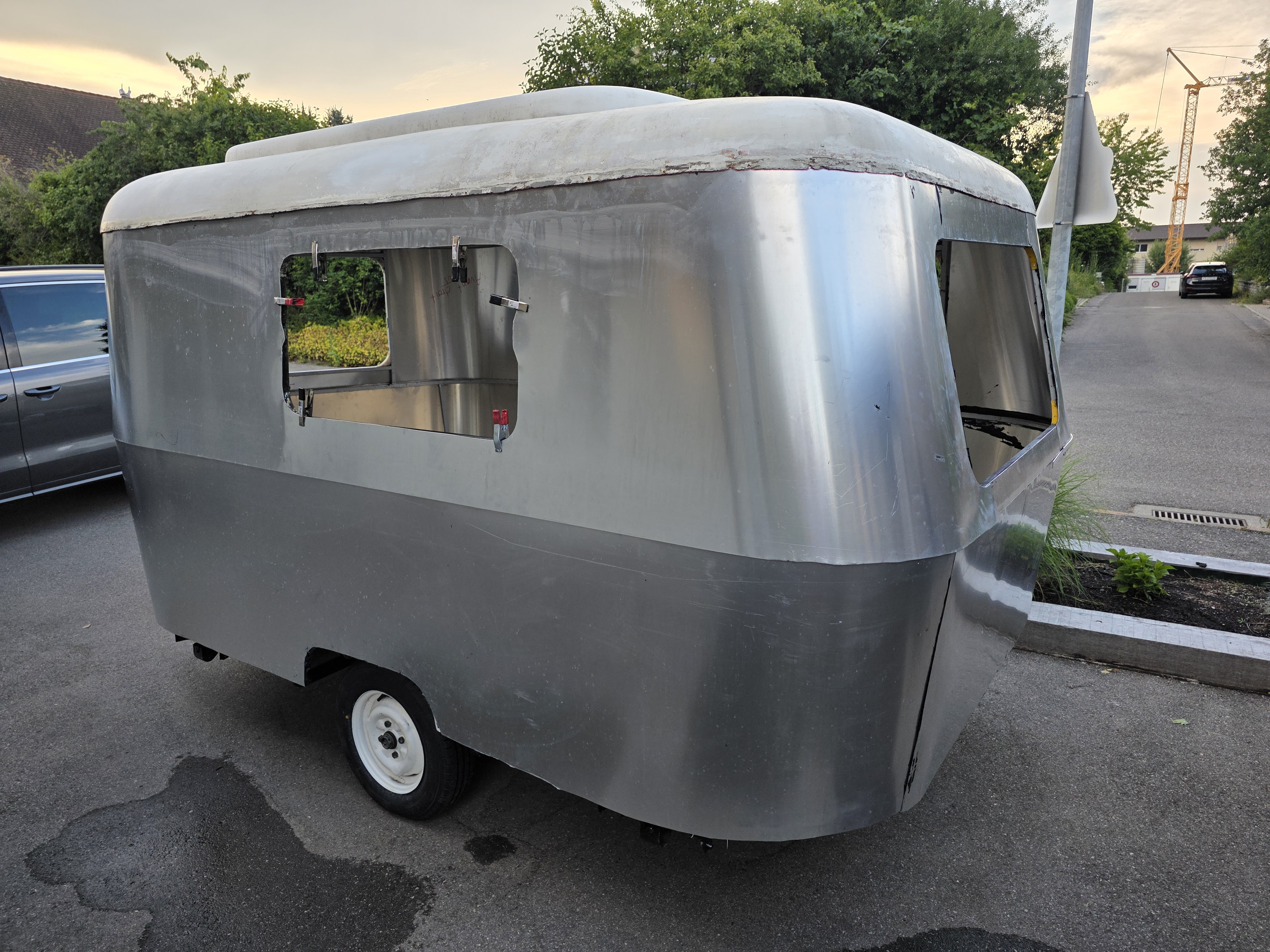

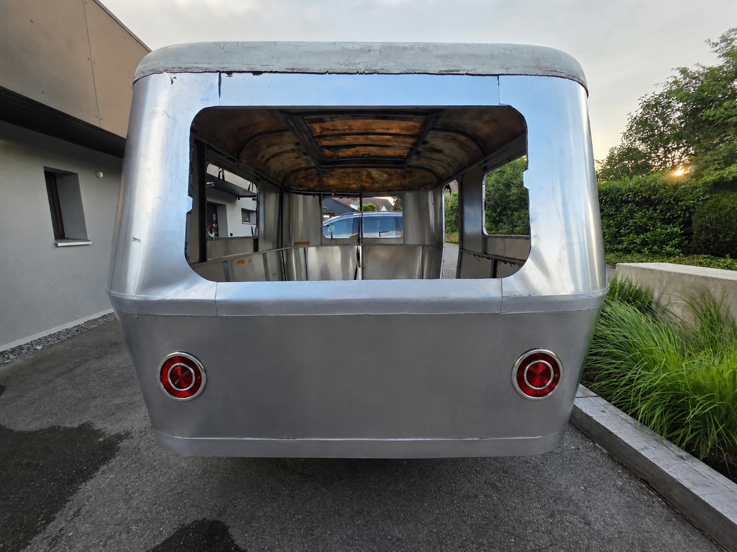

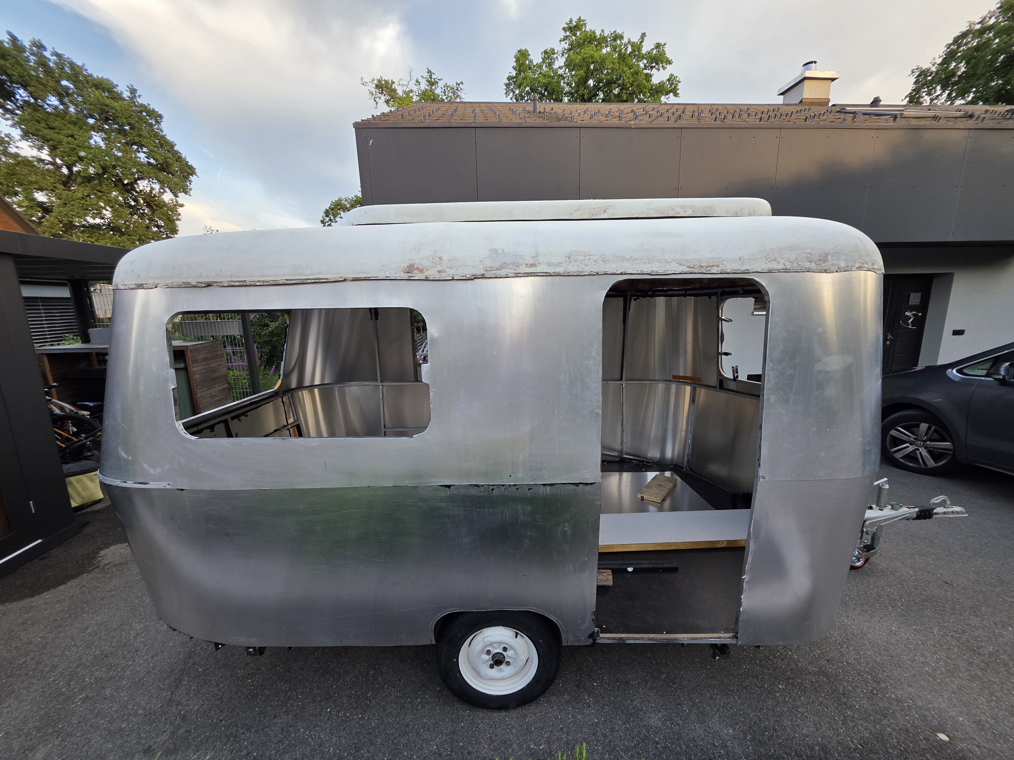

Petite avancée du week-end
Re: Recherche pièces pour Eriba Pan/Familia 1970 suite déshabillage.
Les roues ne sont pas trop petites pour les garde boue :o.... :hehe: :hehe: :hehe:
Belle idée :super: :loving:

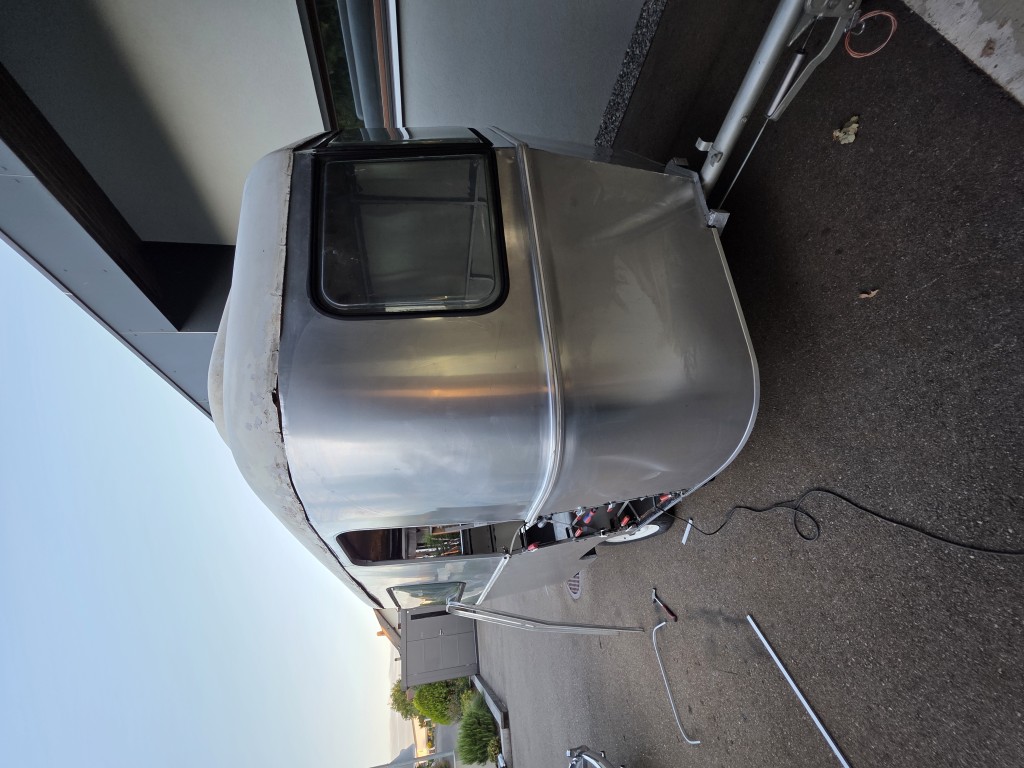

:ange:

C'est fait !! ;-)

Tout d'abord beau travail, voilà une Eriba qui va sortir plus neuve qu'en sortie d'usine!
Vos tôles sont de quelle épaisseur et où les avez-vous trouvées?

Sunnypuckette a écrit : lun. 22 juin 2026 17:11 Bonjour,
Merci pour votre message
Désolé pour ma réponse tardive
Pour la tôle, c'était pas une mince affaire...
J ai acheté un rouleau d'environ 60 kg d un rouleau d aluminium de 0.7mm...
J ai à peine utilisé la moitié...
Concernant la découpe, j ai gardé les anciennes tôles pour les utiliser comme chablons...
Je me suis amusé à tout tracer et découper seul...

Pas de soucis, on répond quand on peu :happy1:
La mienne était en 0.8 et avait un morceau pas d'origine en 1mm, j'y ai vu une très grosse différence en terme de flexibilité et de poids.
A l'origine la tienne était en combien?

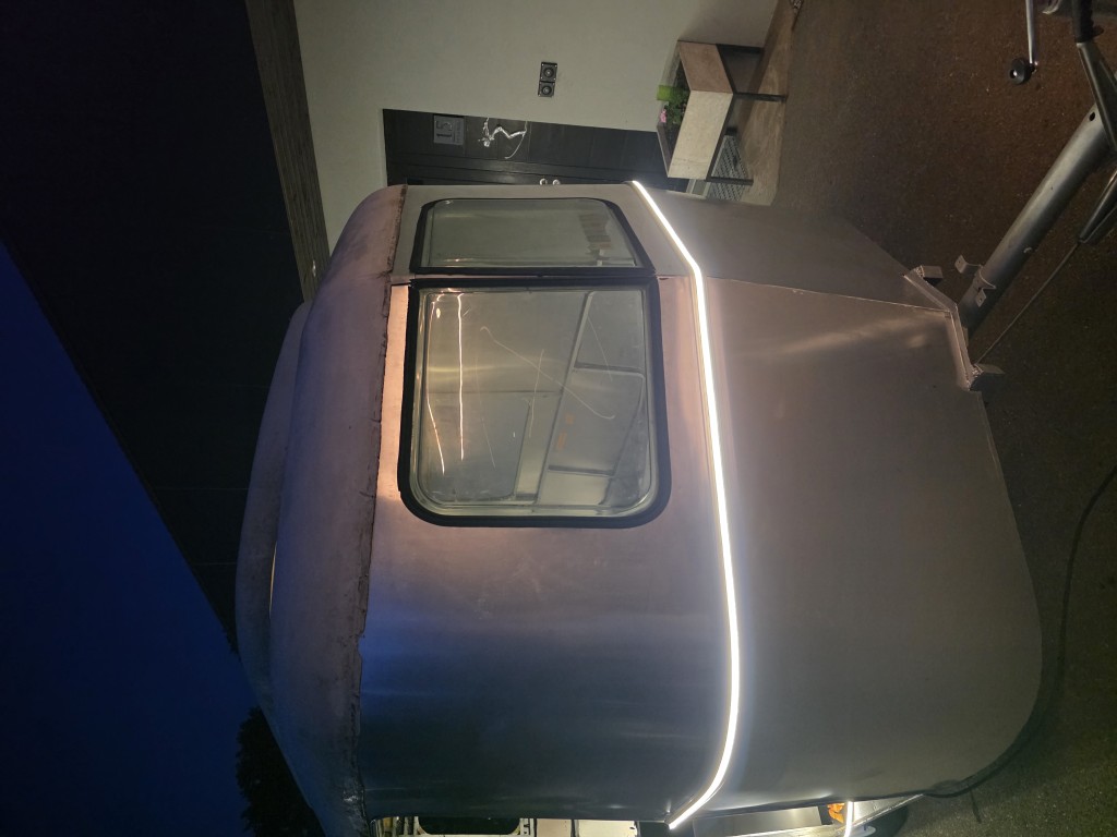

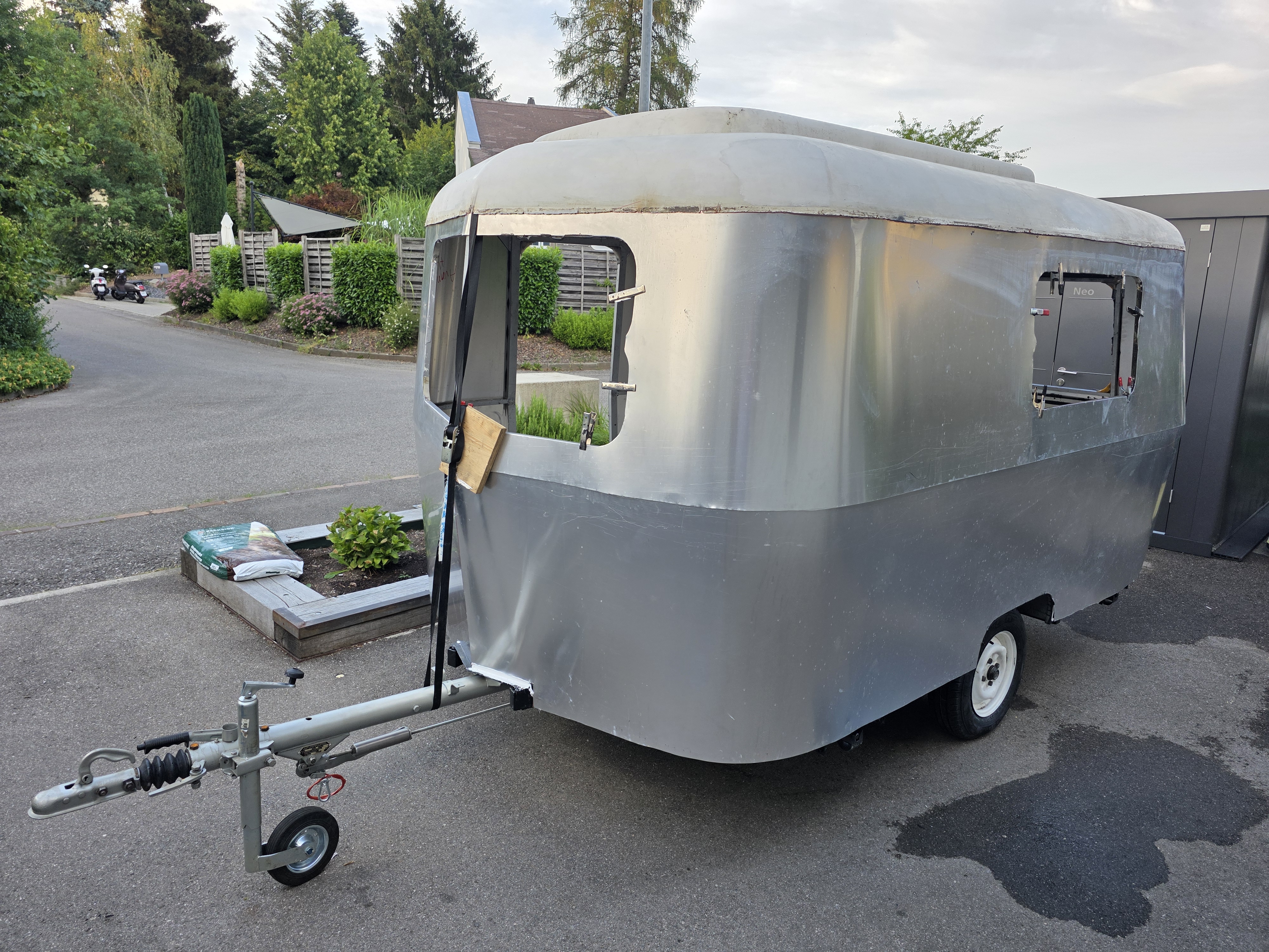

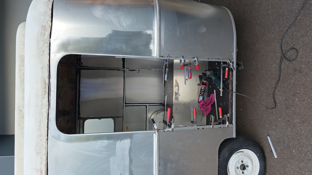

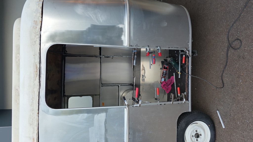

:taré1:

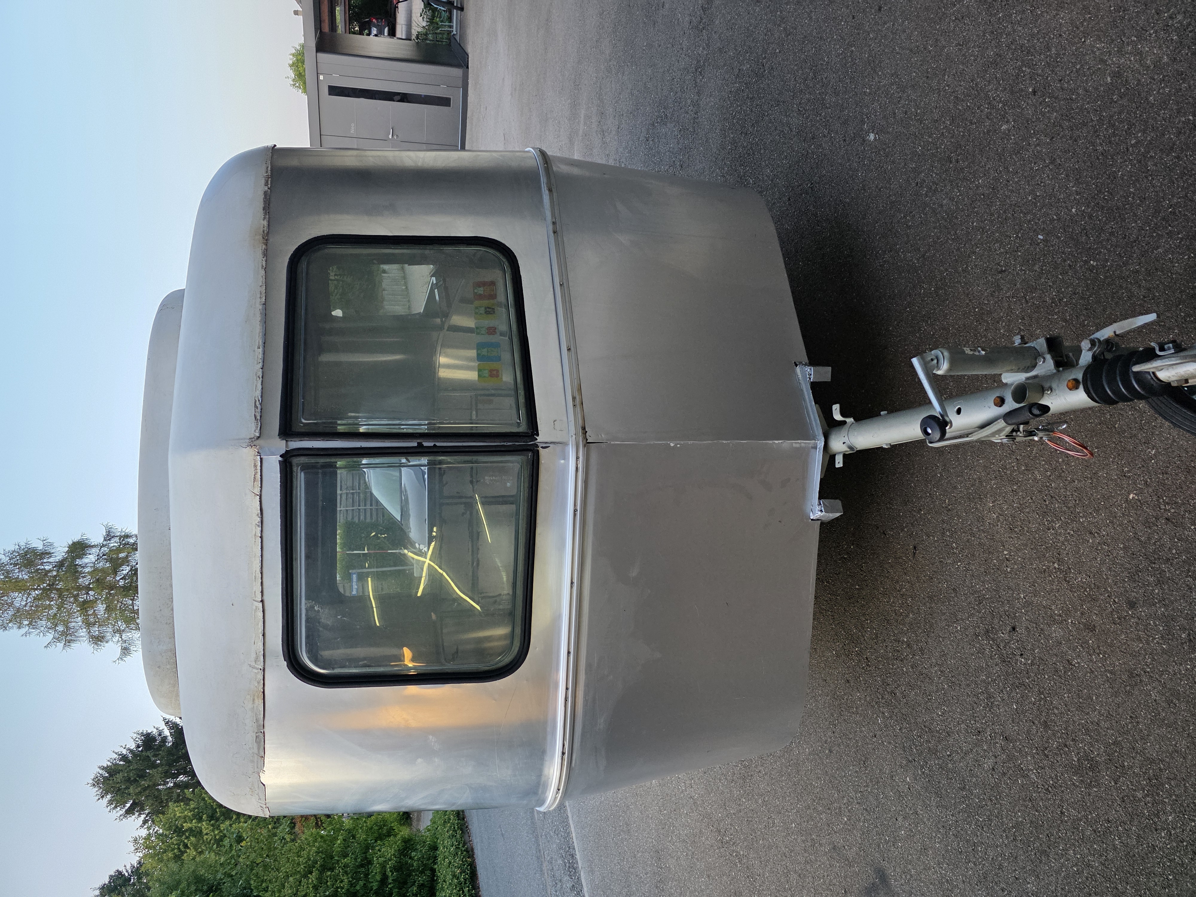

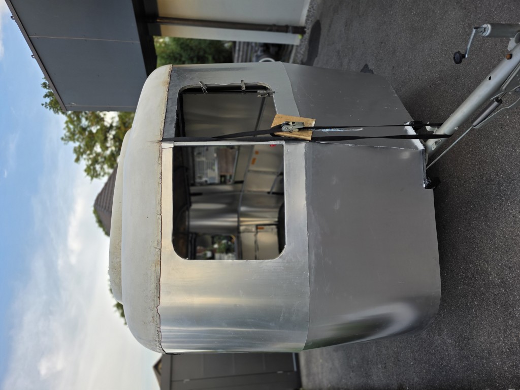

Ça prend forme
Les tôles sont collées au Sikabond
Ça tient très très très fort.
Les rivets vont suivre prochainement.

Je suis à la recherche de joints U avec chrome pour les vitrages qui seront fixes.

Wahou, belle avancée!
Dès qu'on met tôles et toit, de suite on retrouve les formes de nos belles demoiselles !
Très fan des feux, tout en rondeur, j'adore !

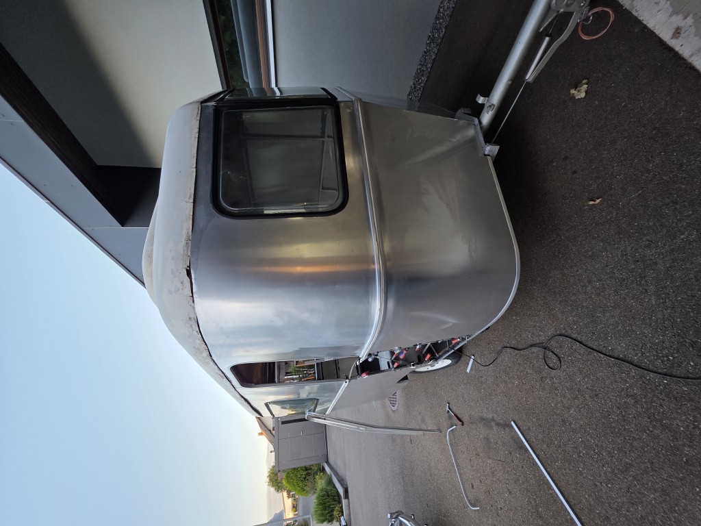

:taré1:
JP le redresseur !!

Elle commence à avoir de la gueule :super: beau boulot !

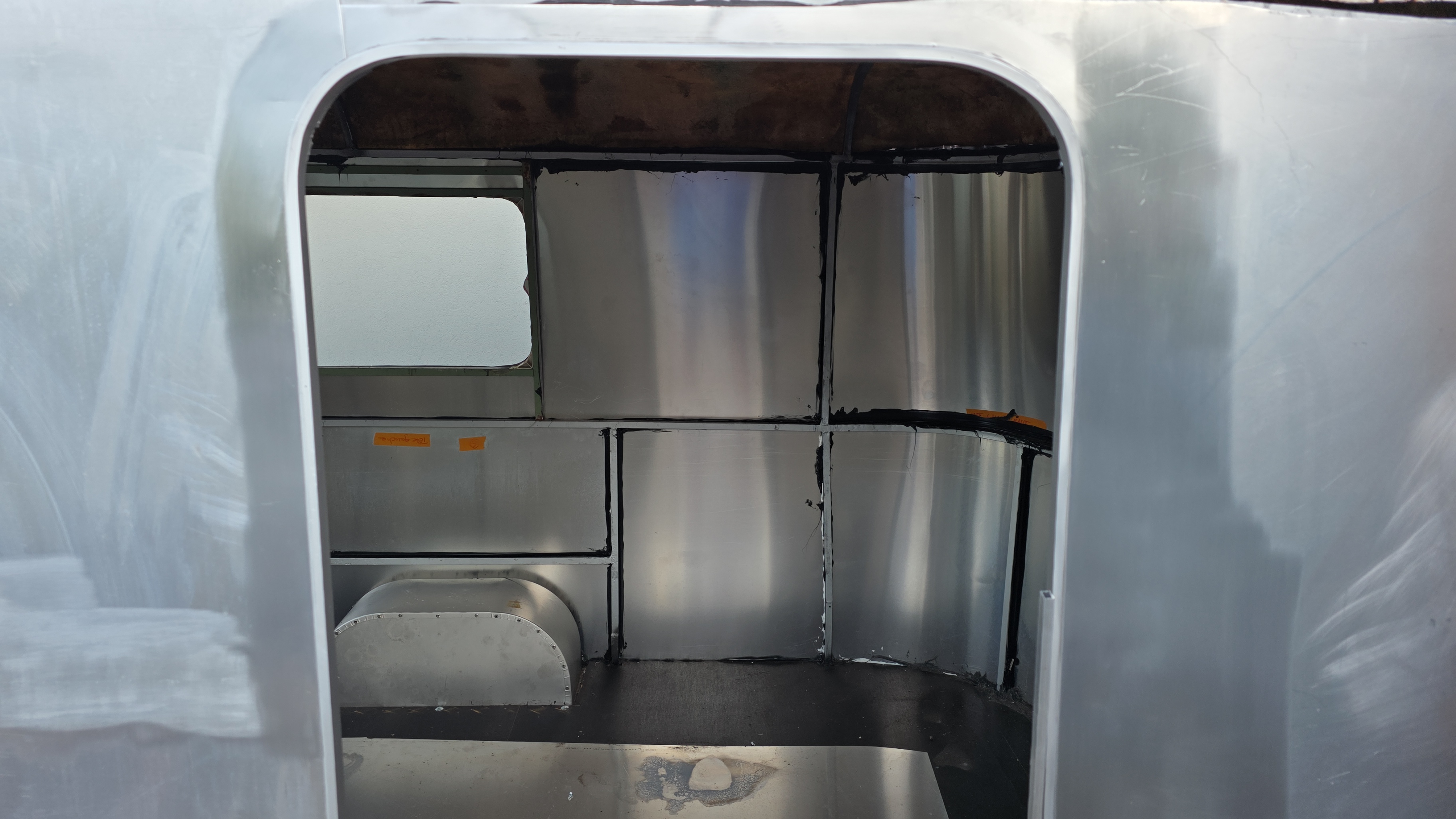

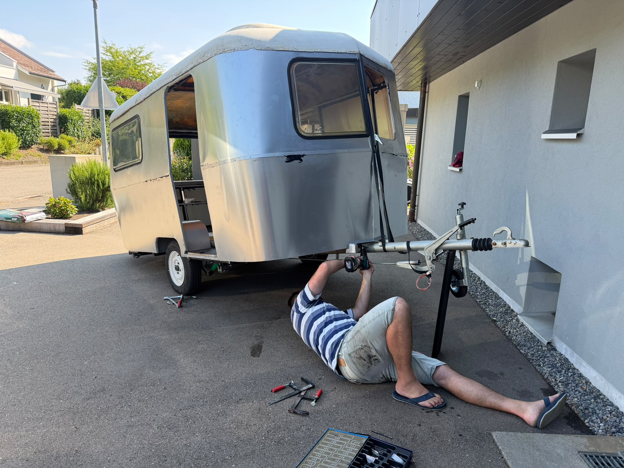

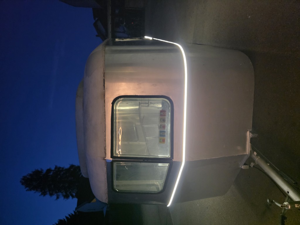

Détails improvisés
JP el redressor !

Sacrément outillé ! Bravo beau chantier. Cdlt
