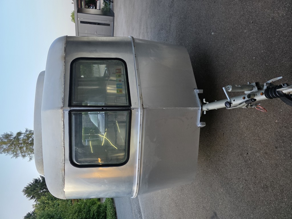

Pour la tôle, c'était pas une mince affaire...
J ai acheté un rouleau d'environ 60 kg d un rouleau d aluminium de 0.7mm...
J ai à peine utilisé la moitié...
Concernant la découpe, j ai gardé les anciennes tôles pour les utiliser comme chablons...
Je me suis amusé à tout tracer et découper seul...

La mienne était en 0.8 et avait un morceau pas d'origine en 1mm, j'y ai vu une très grosse différence en terme de flexibilité et de poids.
A l'origine la tienne était en combien?

Ça prend forme
Les tôles sont collées au Sikabond
Ça tient très très très fort.
Les rivets vont suivre prochainement.

Wahou, belle avancée!
Dès qu'on met tôles et toit, de suite on retrouve les formes de nos belles demoiselles !
Très fan des feux, tout en rondeur, j'adore !
PS : ma cheville est minus, t'es déjà bien au dessus, bravo!!!
