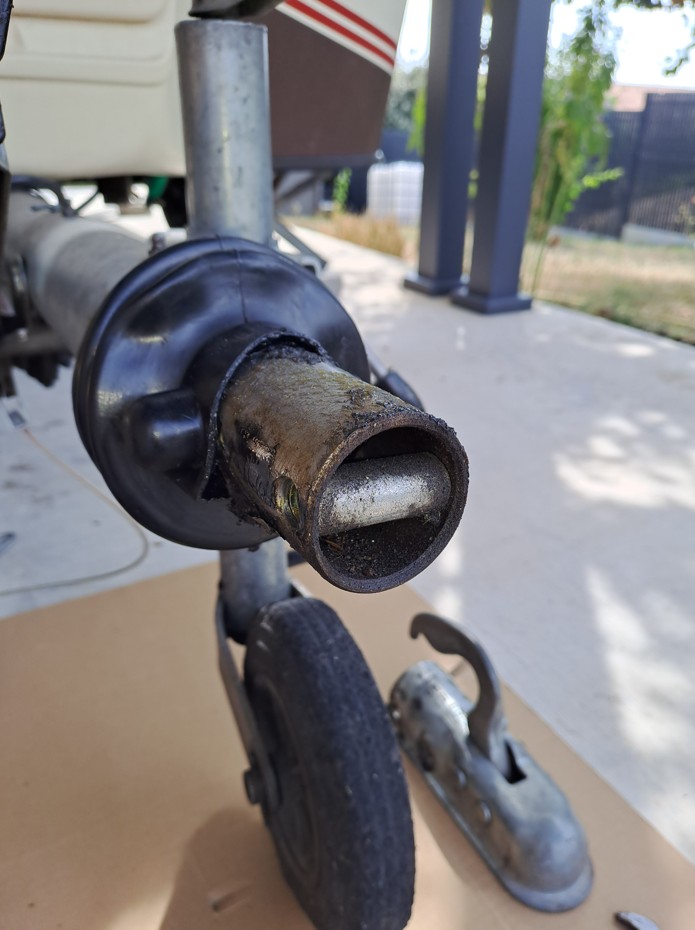

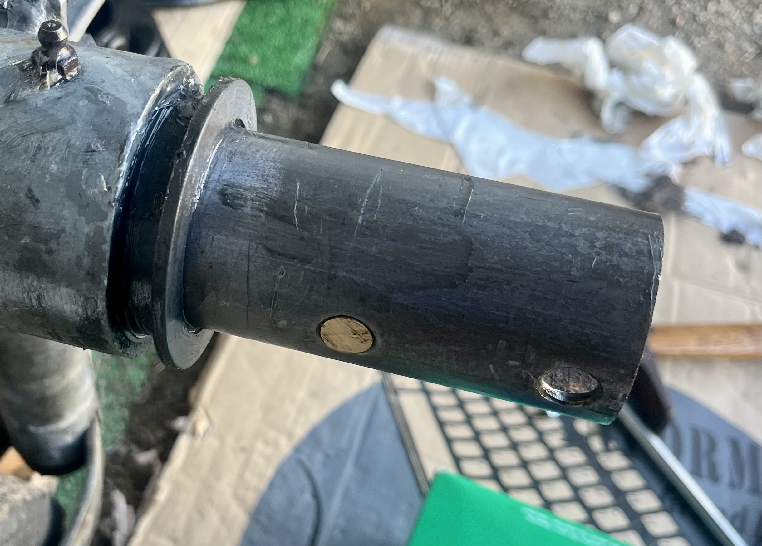

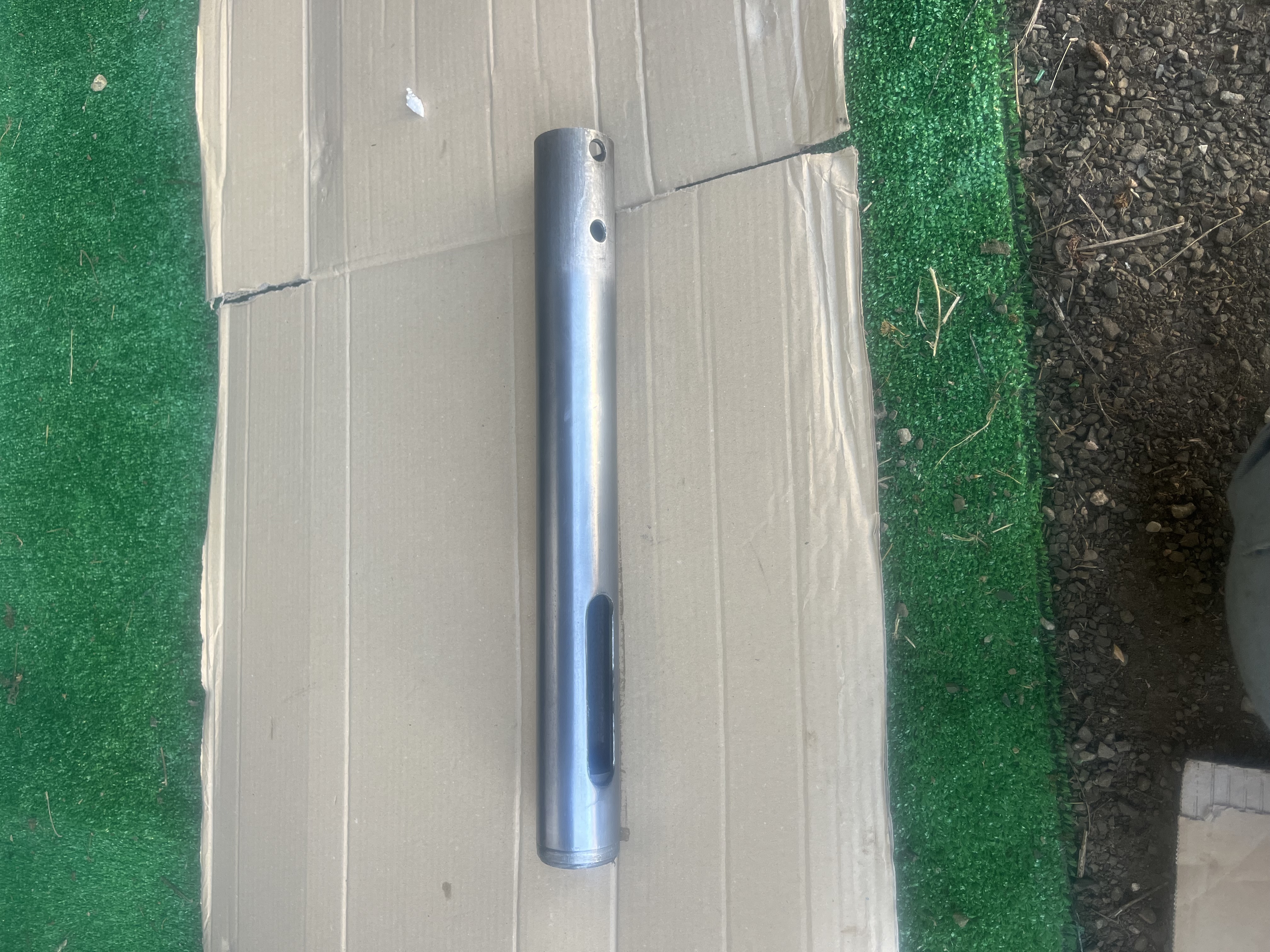

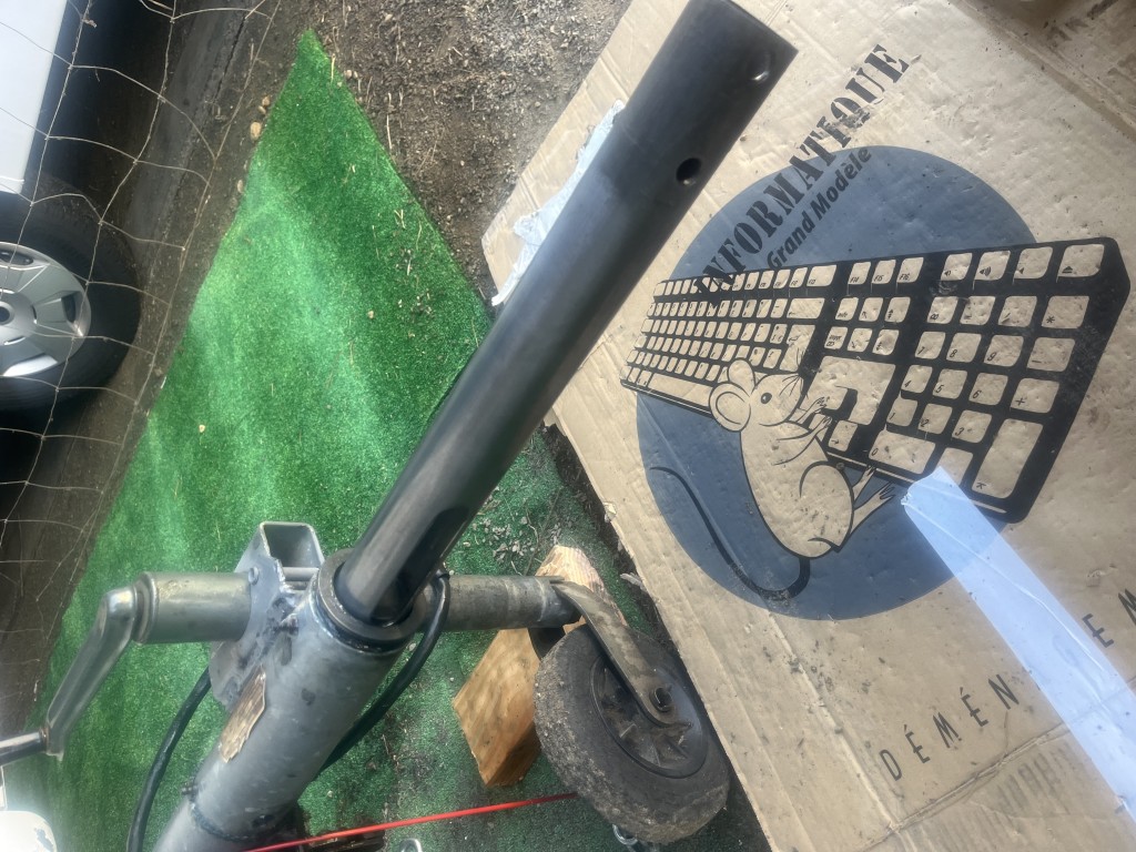

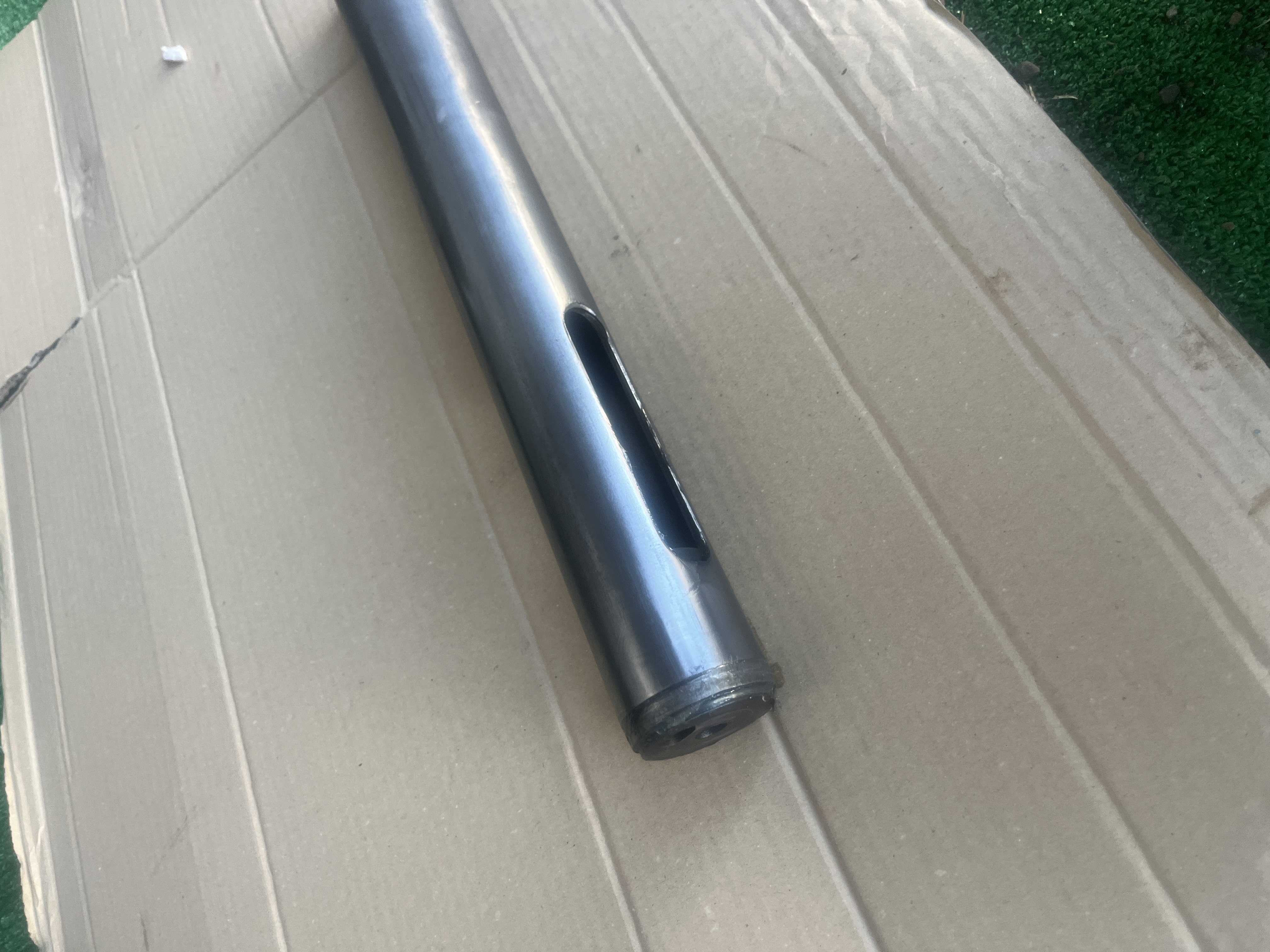

Bonjour à tous, ;-)
Je me permet d'ajouter mon expérience d'aujourd'hui pour ceux qui voudraient se lancer.
J'ai démonté l'amortisseur du timon 131R de ma Pan Familia 1987. Pas de problème particulier pour le moment. 3 vis à retirer et tout s'en va...
Ci-dessous, quelques photos
tete retirée.jpg (97.52 Kio) Vu 1633 fois
position du vérin.jpg (113.82 Kio) Vu 1633 fois
Le vérin est en butée sur le côté.

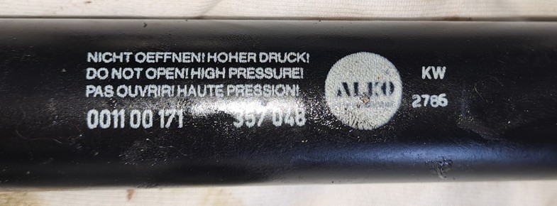

Voici la référence, si le numéro sous le KW correspond à la fabrication, je comprends qu'il soit Hors Service. (Sem 27 de 1986 !!)
ref amorto.jpg (64.29 Kio) Vu 1633 fois

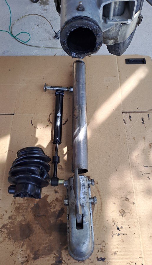

Et voici le système démonté (pas encore tout nettoyé) en attente de pièce, amortisseur et soufflet. Il en bon état mais il est un peu raide...

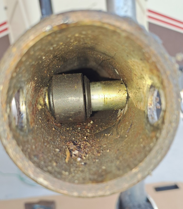

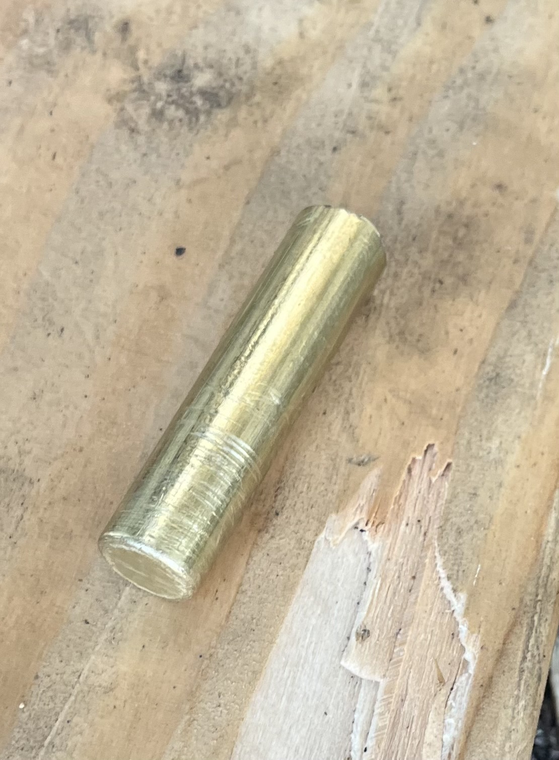

Re: Landeriba dans ses œuvres
C'est là qu'il faut l'axe de montage,(diamètre 12 X 50) je pense même que c'est impossible à monter....sans.
https://forumeribatouring.com/viewtopic ... 59#p123259
et
Je te conseille de faire cette modif pour garder la chape au centre du tube.
https://forumeribatouring.com/viewtopic ... 31#p128631
Au boulot !

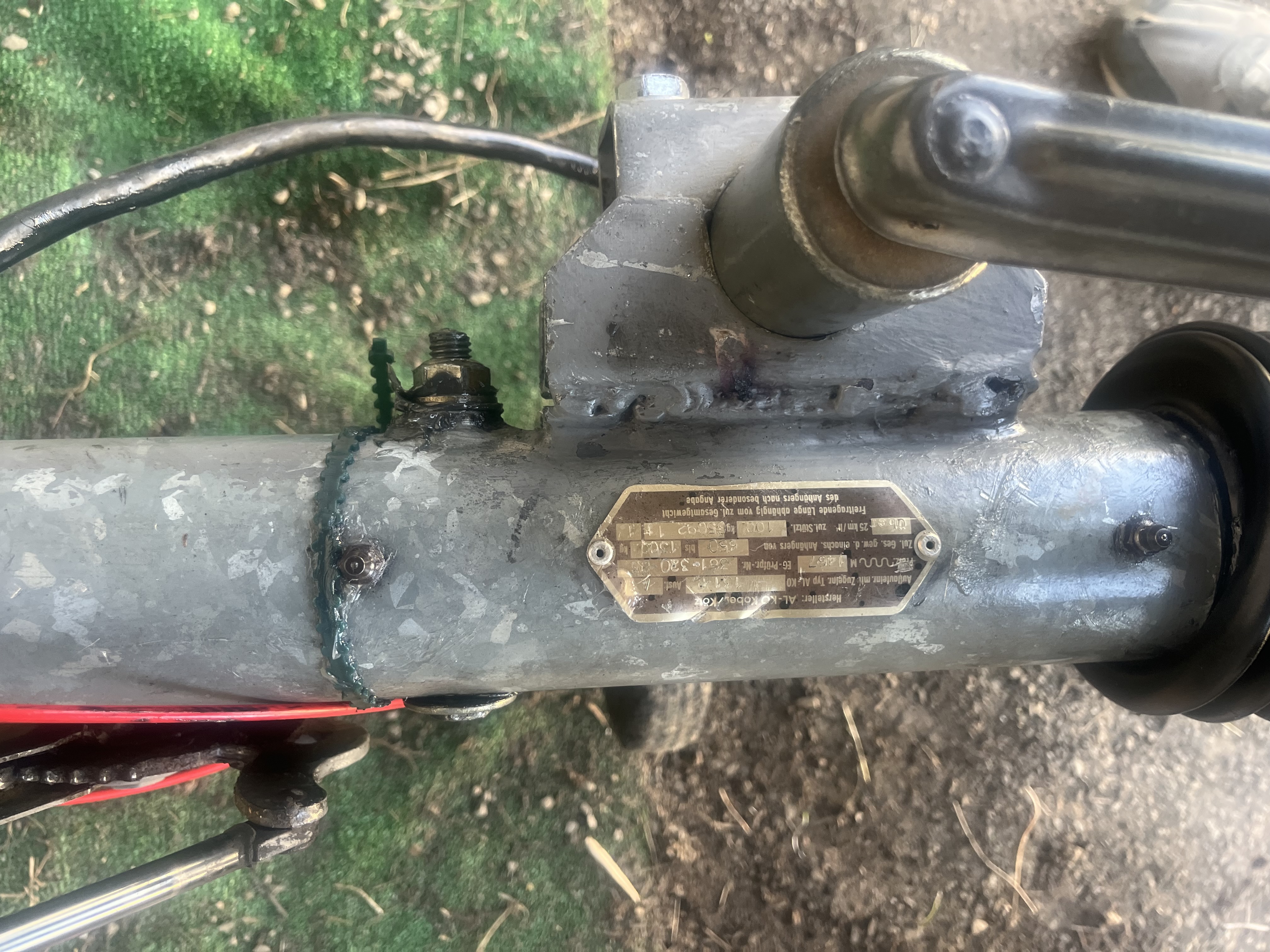

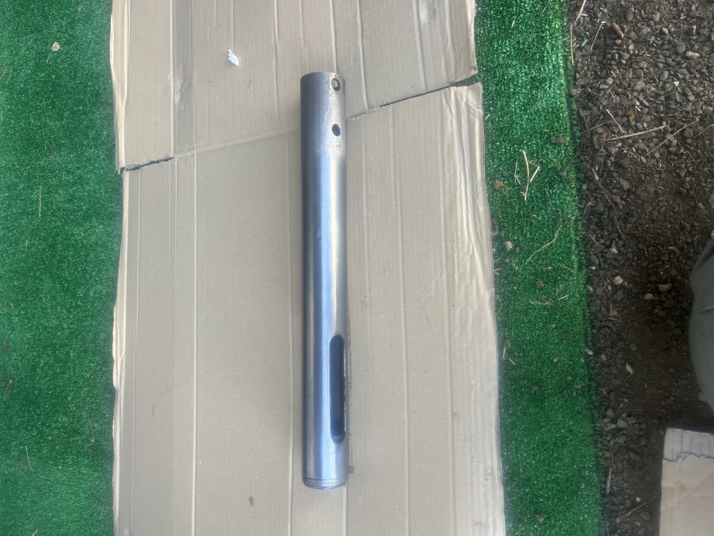

Message non lu par MercoEriba »
Merci pour tous vos conseils. J’ai fait le mien aussi. Merci surtout pour le conseil de la tige 12x50. J’en ai fabriqué une en laiton. Mon timon s’était grippé en position enfoncée, ce qui actionnait les freins en permanence. J’ai poli le tube et bien graissé, ça semble aller mieux. J’irai tester sur la route cette semaine. J’ai fait les roulements et freins en même temps.

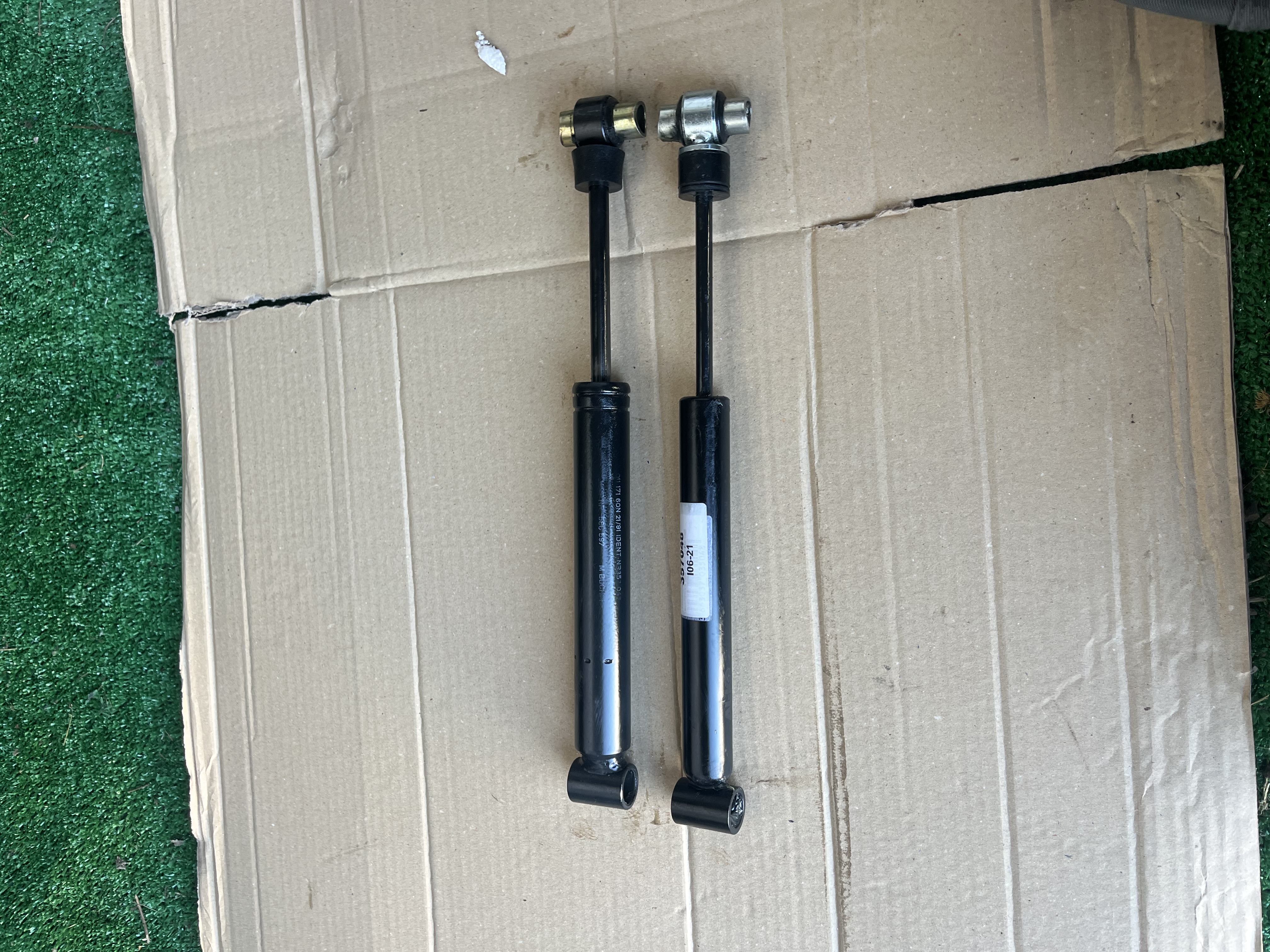

Bonjour à tous, :D
et voilà, l'amortisseur et le soufflet sont remplacés ... plus qu'à rouler !!... et sentir la différence... ;-)
cales laterales.jpg (83.07 Kio) Vu 1137 fois
entretoise avant.jpg (82.43 Kio) Vu 1137 fois
