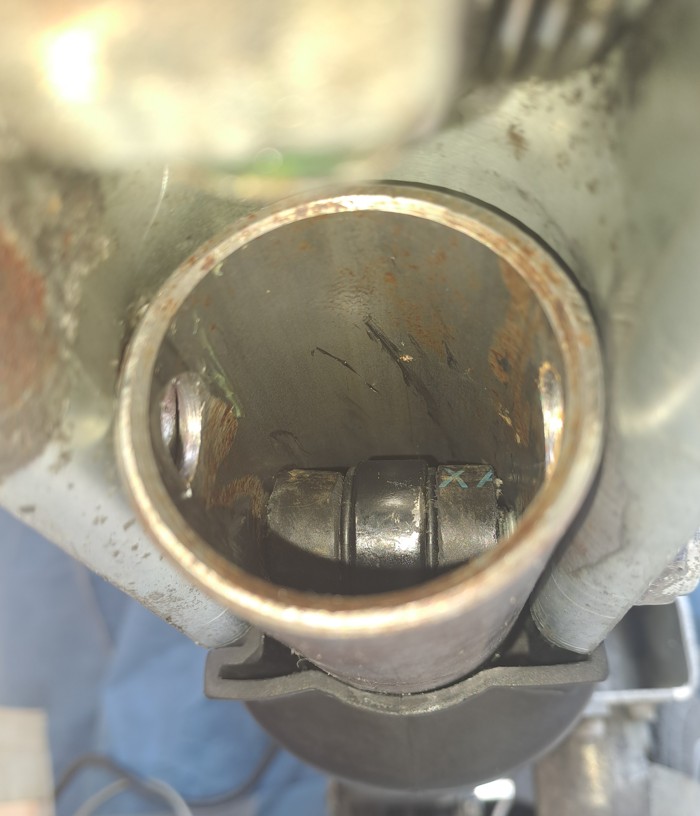

Je me permet d'ajouter mon expérience d'aujourd'hui pour ceux qui voudraient se lancer.
J'ai démonté l'amortisseur du timon 131R de ma Pan Familia 1987. Pas de problème particulier pour le moment. 3 vis à retirer et tout s'en va...
Ci-dessous, quelques photos

Le vérin est en butée sur le côté.
Voici la référence, si le numéro sous le KW correspond à la fabrication, je comprends qu'il soit Hors Service. (Sem 27 de 1986 !!)

Et voici le système démonté (pas encore tout nettoyé) en attente de pièce, amortisseur et soufflet. Il en bon état mais il est un peu raide...

Messages : 21378
Re: Landeriba dans ses œuvres
C'est là qu'il faut l'axe de montage,(diamètre 12 X 50) je pense même que c'est impossible à monter....sans.
https://forumeribatouring.com/viewtopic ... 59#p123259
et
Je te conseille de faire cette modif pour garder la chape au centre du tube.
https://forumeribatouring.com/viewtopic ... 31#p128631

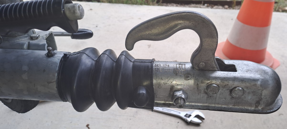

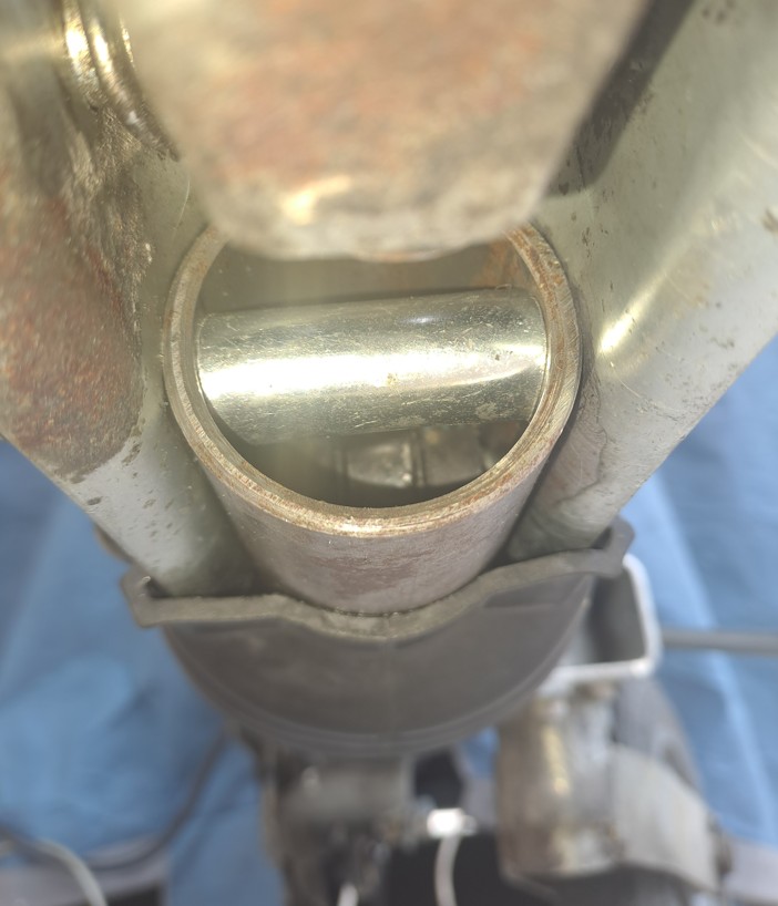

et voilà, l'amortisseur et le soufflet sont remplacés ... plus qu'à rouler !!... et sentir la différence... ;-)
cales laterales.jpg (83.07 Kio) Vu 252 fois
entretoise avant.jpg (82.43 Kio) Vu 252 fois
