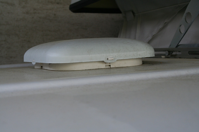

Nous sommes allés chercher notre choupinette en vue de notre prochain départ .En la nettoyant,on s'est aperçus que dans la bouche d'aération,il y avait un nid de guêpes :ghee: .Comment peut-on l'enlever?On a essayé d'enlever la trappe intérieure ,mais on n'y arrive pas ,pas plus que la trappe sur letoit .Comment faire sans tout casser :-/ ?On n'ose pas forcer .

Dans quelle aération ?

Dans celle du plafond

Ce n'est pas par dehors ? Il me semble voir deux "loquets" qui tiennent le chapeau

En fait, il y en a 4, je pense qu'en écartant délicatement le champignon, on peut le retirer.
Je n'ai pas essayé, fait attention de ne pas casser le plastique.

Merci pour la photo .Mon homme a essayé mais il n'ose pas forcer .Comme on doit l'emmener pour la vérif de l'étanchéité suite à des problèmes qu'on a eu l'année dernière,on leur demandera qu'il fasse le nécessaire .Bonne soirée

Tu peux accéder au nid en enlevant la grille intérieure.
Pour cela il suffit simplement de la tirer vers le bas, il y a un système cranté dans les angles qui la maintien.
Il faut tirer assez fort en équilibrant de chaque côté de la grille... attention aux ongles... :)
