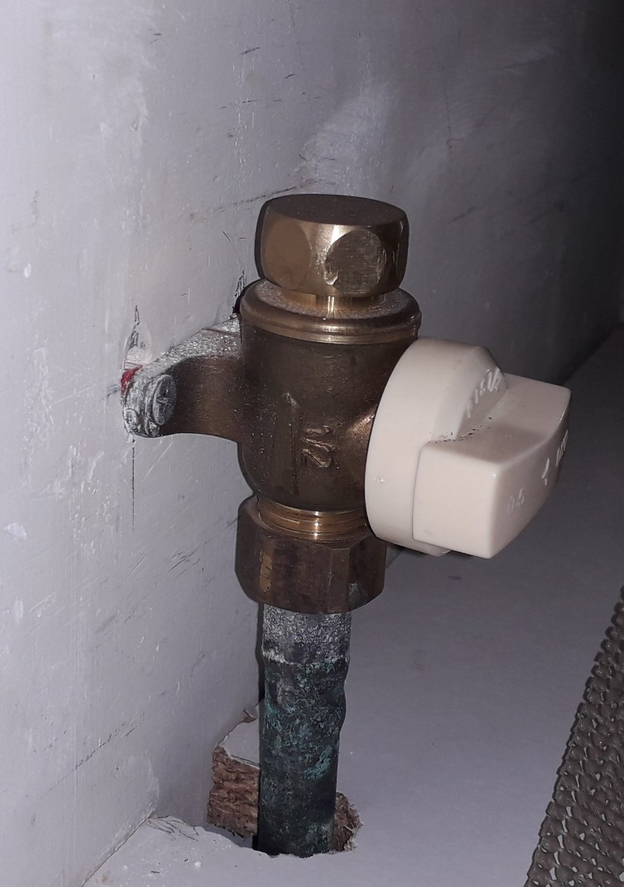

Je recherche un bouchon de robinet, connaissez vous les dimensions et ou puis je le trouver ? Merci :)

A la sortie du robinet, il y avait quoi?

@ Les Comtois, l'ancien propriétaire avait un vieux chauffage à gaz, qu'il avait bricolé, et n'étant pas top dans les normes à préféré le démonter pour la vente. Donc j'aimerai mettre un bouchon sur ce robinet .

Oui bien sûr cela restera possible, mais pour le moment j'aimerai mettre un bouchon pour éviter les saletés .

Les bouchons que l'on trouve en magasin de bricolage ainsi que celui que Jean- Pierre m'a indiqué chez H2r, ne vont pas. Effectivement ils font 20 de diamètre trop grand .
J'ai mesuré au pied à coulisse la sortie du robinet c'est du 14 :/ donc toujours à la recherche d'un bouchon !

@ eribabinbin , non ce n'est pas du 15/21 trop grand aussi , j'ai essayé .
Je pense que j'ai trouvé enfin j'espère :] j'ai commandé cela :
https://www.h2r-equipements.com/raccord ... tre-o_8_mm
https://www.h2r-equipements.com/raccord ... acier.html

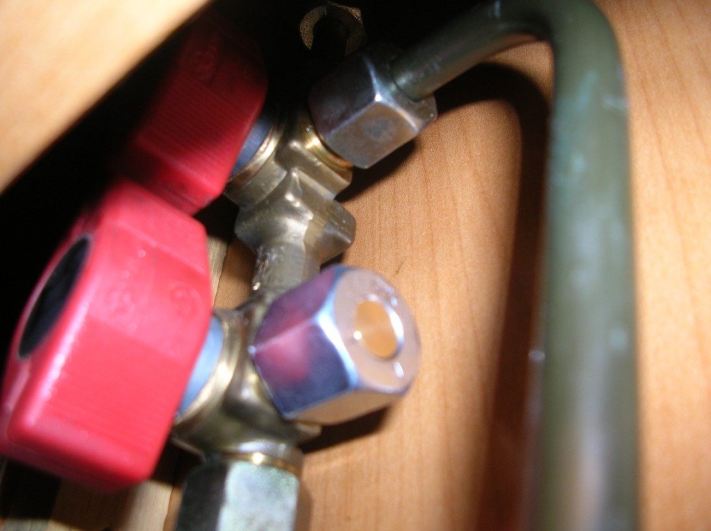

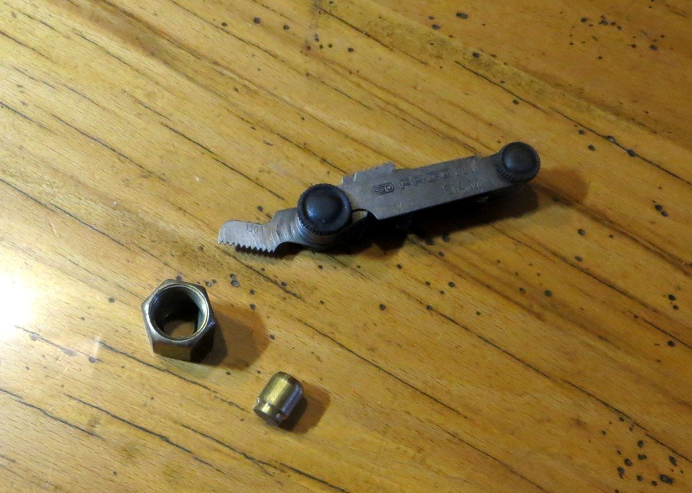

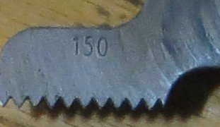

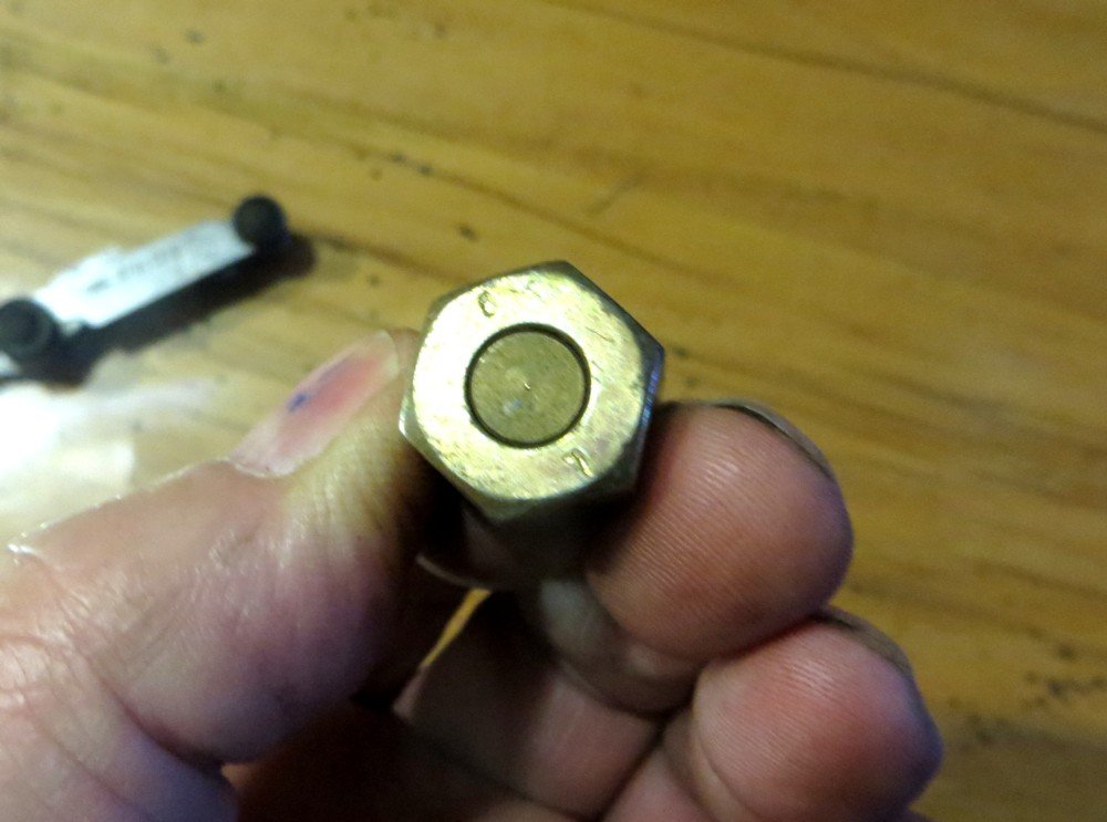

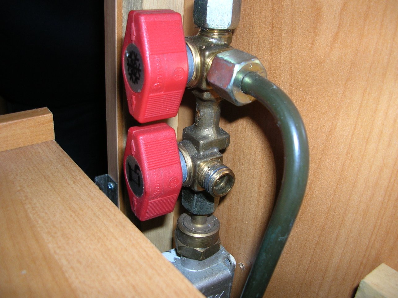

Bien pour mettre tout le monde d'accord, je suis allé déposer un bouchon sur mon groupe de 3 vannes dans : eriba : .
C'est un filetage à la c.n, Ø 14 x 1.50
Du plus ce n'est pas un bouchon, mais un écrou prévu pour un tube, dans lequel est une olive pleine en lieu et place du tube/olive.
Matos bien spécifique et à part les fournitures pour C.C. et caravanes, doit pas être facile à trouver !!!
Regarde ton raccord/bouchon du haut (flèche) ce doit être kifkif le mien !!

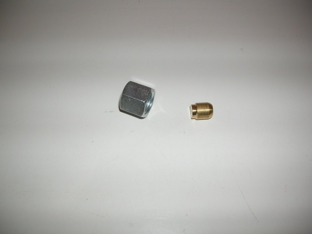

Tout à fait et complètement d'accord avec toi JP, et c'est exactement ce que j'ai commandé chez H2r .
L'écrou est vendu avec une olive qui ne me sera pas utile, à la place de l'olive c'est l'obturateur qui prend la place et l'on visse le tout .
Merci à toi JP.

Reçu aujourd'hui et posé :super:

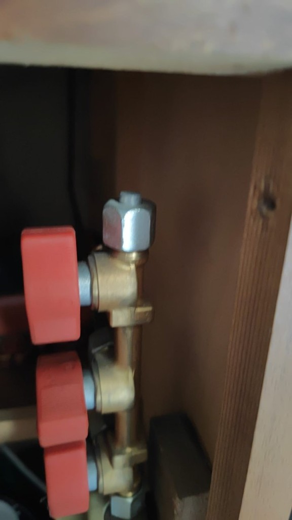

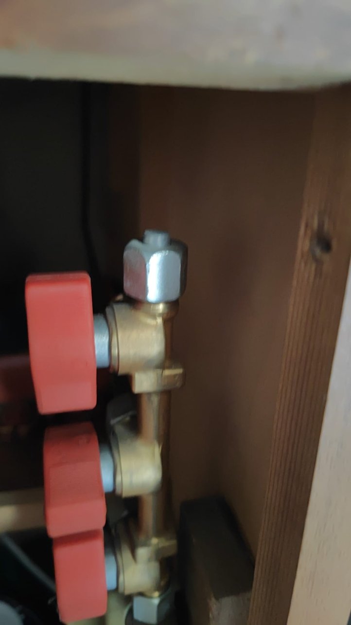

Je reviens sur ce post. J'ai changé le frigo, enlevé la conduite de gaz et je viens de me rendre compte que j'ai oublié ce bouchon... La ficelle c'est pas top
Du coup je vais commander celui de H2R, mais je dois prendre en 8 les 2 éléments ?
Il faut rajouter un joint ?
Merci pour le coup de main.

Comprend pas tout ...
Mais sur ce type de raccords pas de joint, uniquement des olives pour l'étanchéité.

À partir du moment où le robinet est fermé tu ne risque rien. Cela te laisse le temps de trouver l'obturateur.

Du coup sur le site ils proposent du 8 ou du 10 que ce soit en olive et en boulon
Je commande lequel?
Messages : 6850
Re: Bouchon de robinet gaz
Tu mesures le diamètre de ton tuyau. Si il fait 8mm tu prends du 8, si il fait 10 tu prends du 10.
Messages : 12250
:hello: , Holà.
Sur notre Troll le tuyau c'est du 8 mm ;-) au pied qui coulisse....

Chez Eriba, je n'ai rencontré que du 8mm sur les 4 caravanes que nous avons eu.

+1 c’est du 8 suffisant pour la petite veilleuse de chauffe du frigo,

commande passée. En attendant j'ai ferme le gaz et surtout attaché le robinet a l'interieur pour pas de risque
Merci a tous
