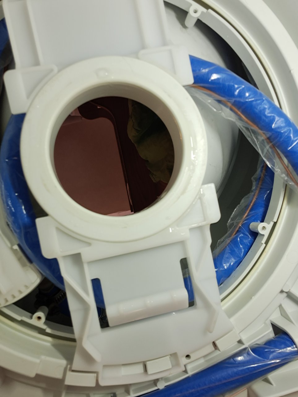

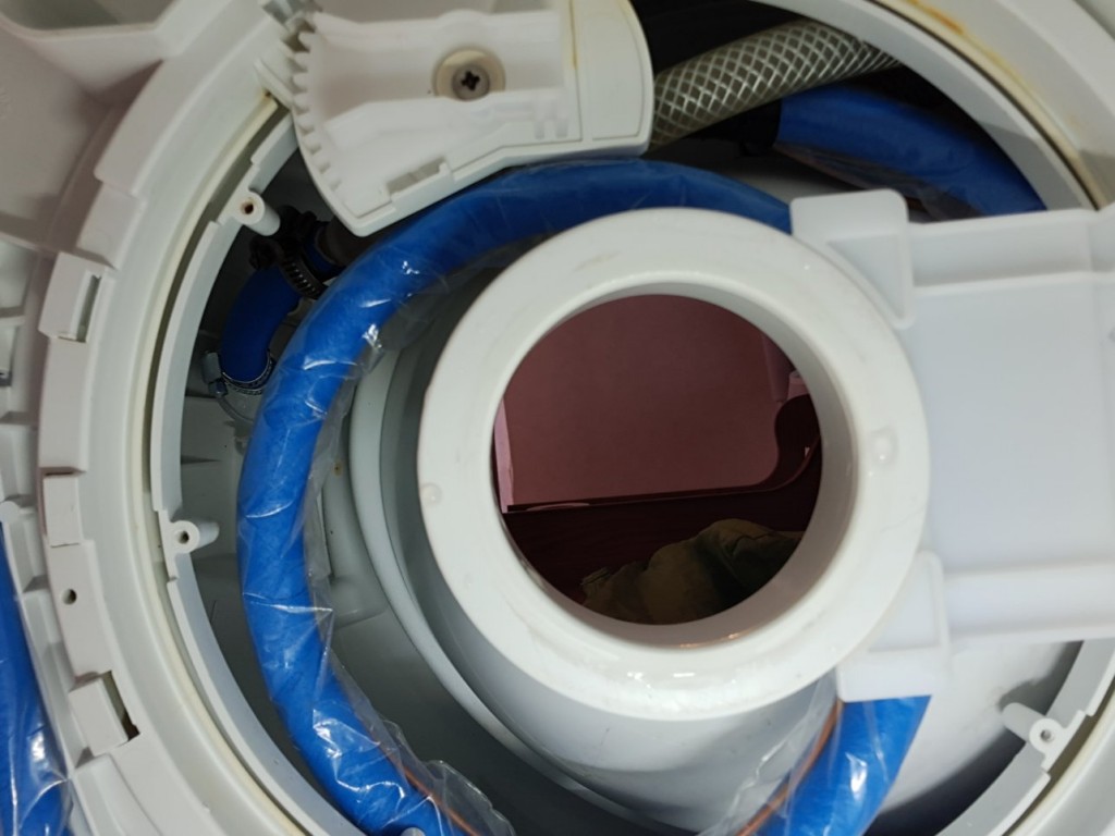

Re: Toilettes

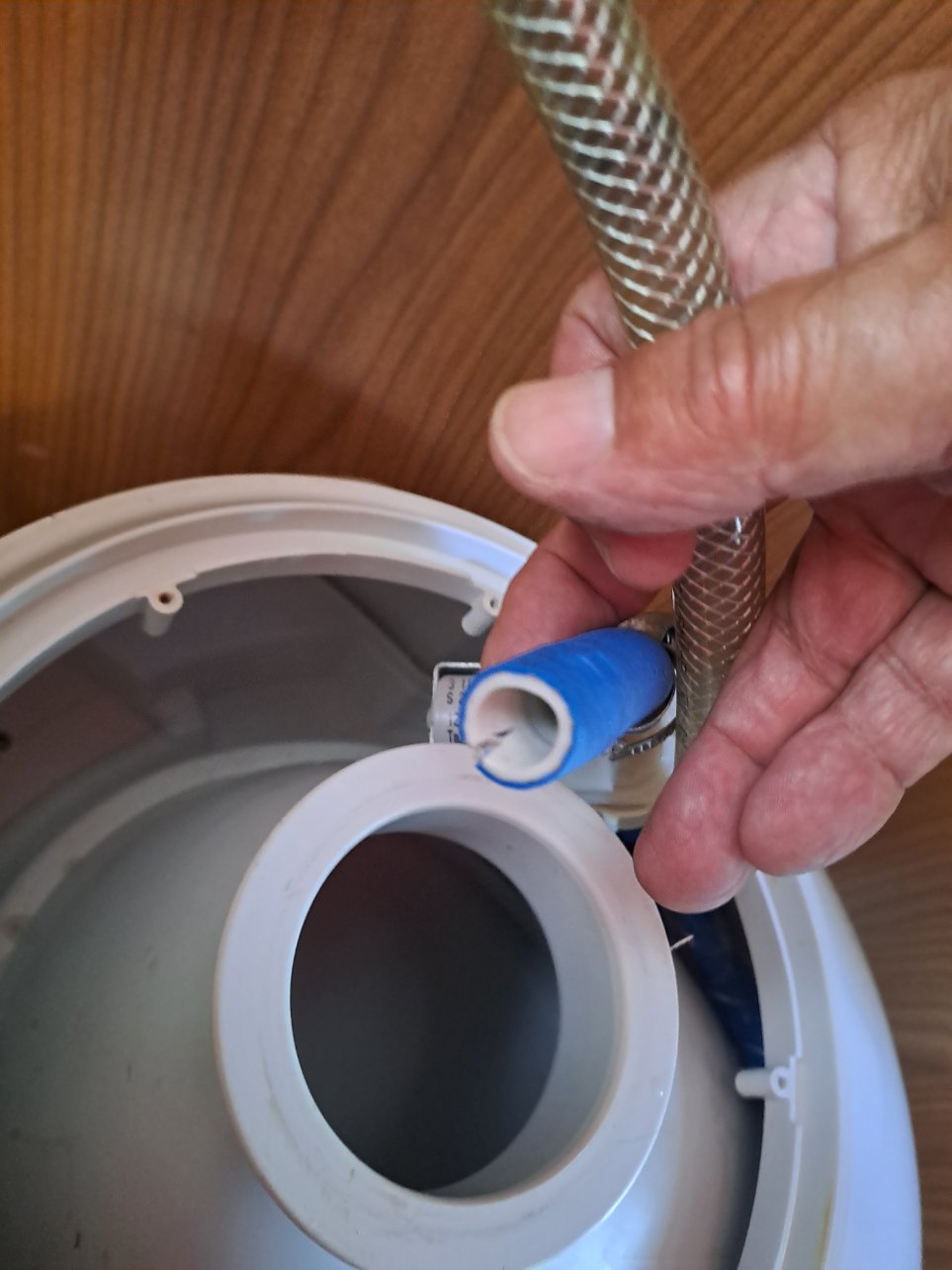

Voilà, je demonte par dessous, et c'est donc à l'envers
Re: Toilettes

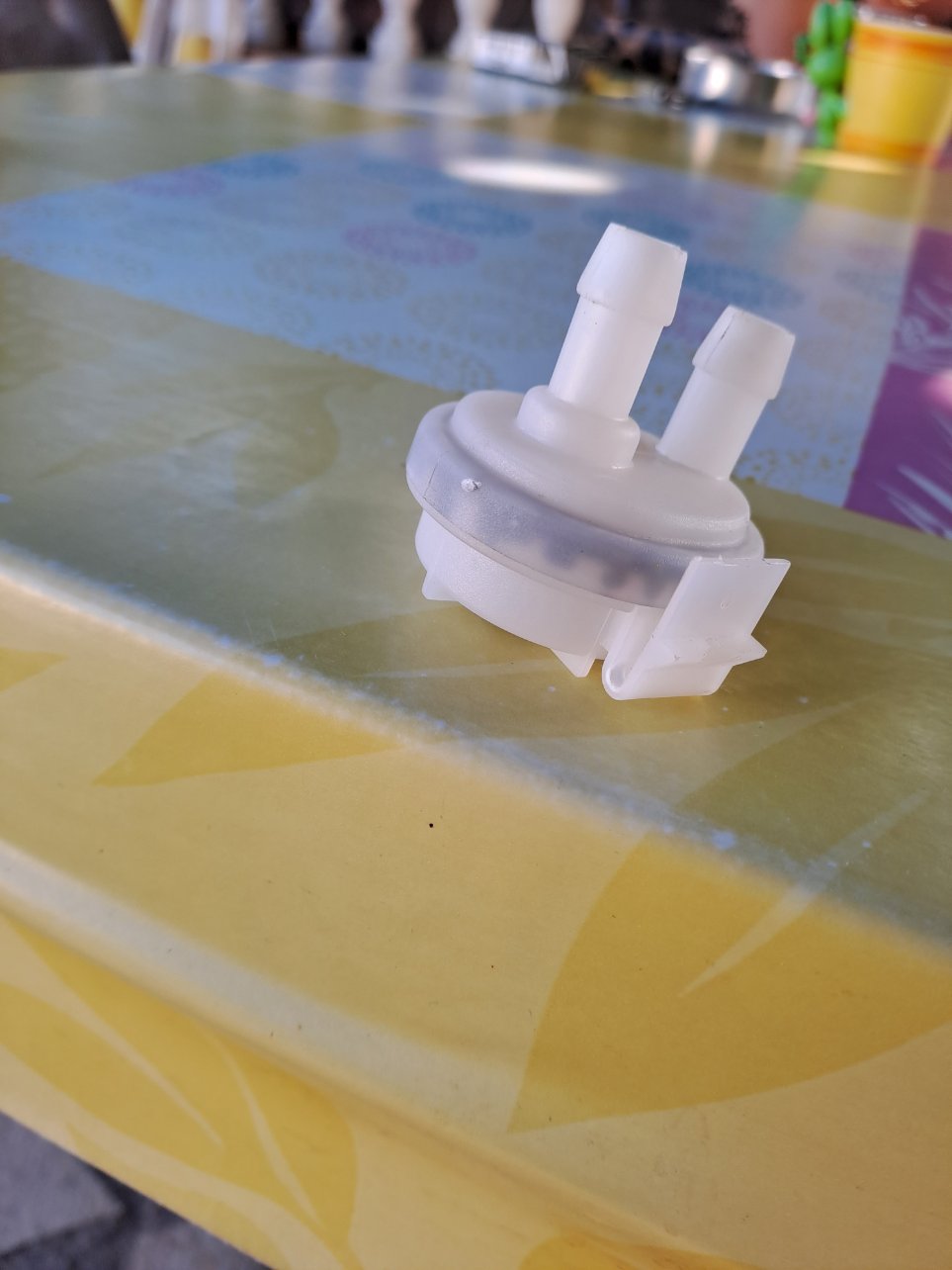

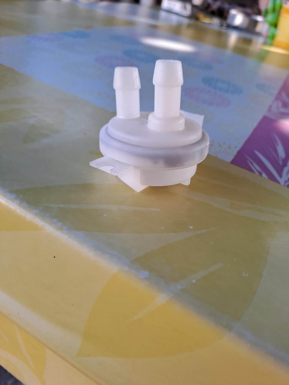

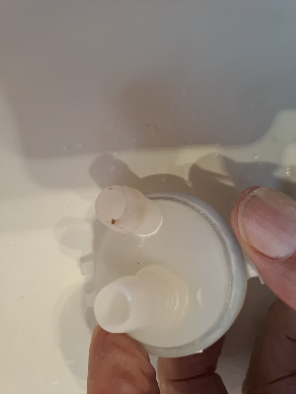

C'est quoi cet échangeur ça paraît être une mise à l'air libre.
Comment ça fonctionne ?
Re: Toilettes
Il y a un truc noir dedans. Un joint ?
Pas sur et ça ne se demonte pas.les deux pièces ont l'air collées.

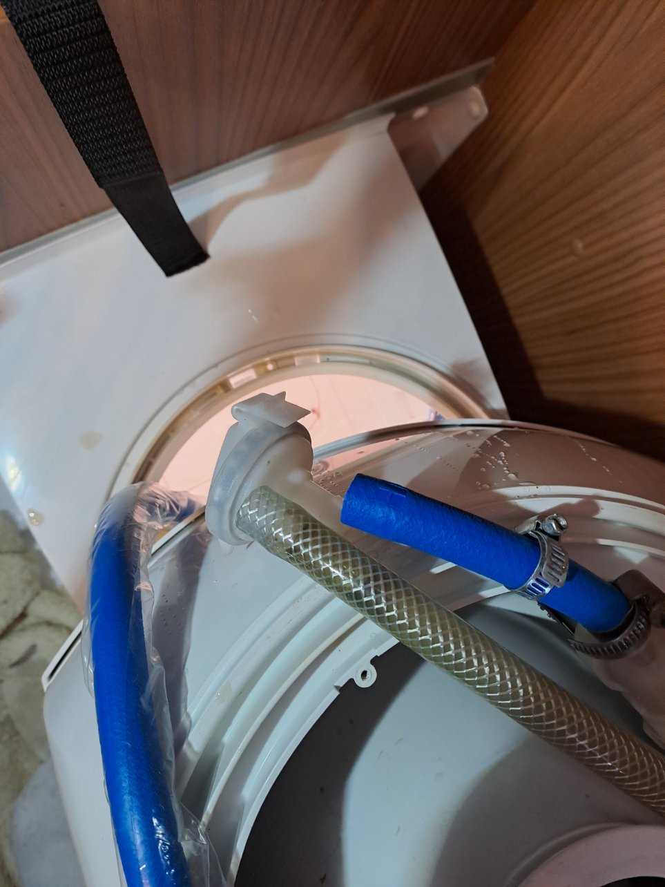

Re: Toilettes
Il y a un tuyau qui est fendu ça pourrait venir de là ?
Je vais le raccourcir et verrai bien.

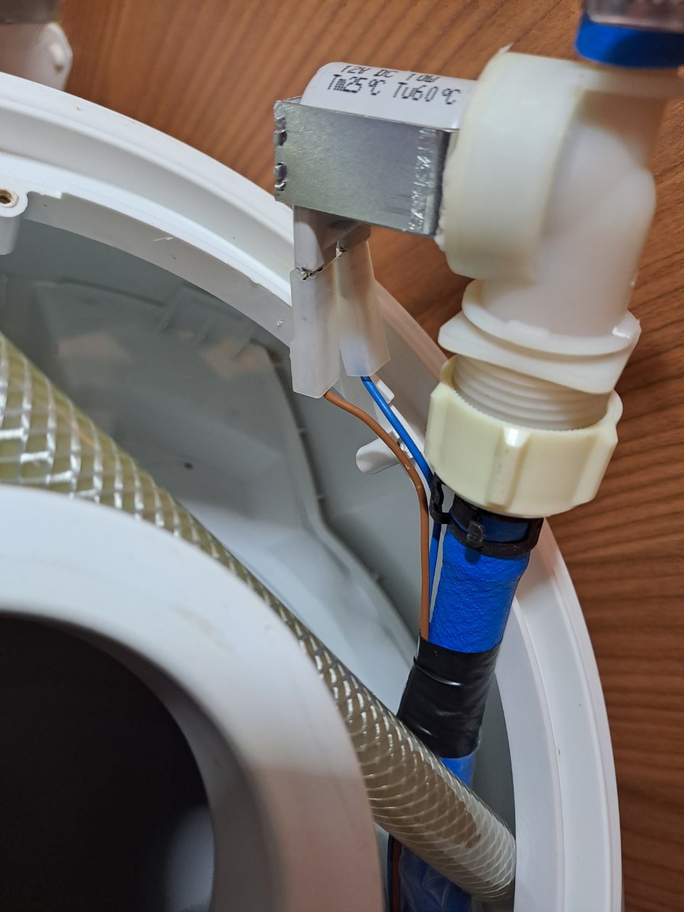

Re: Toilettes

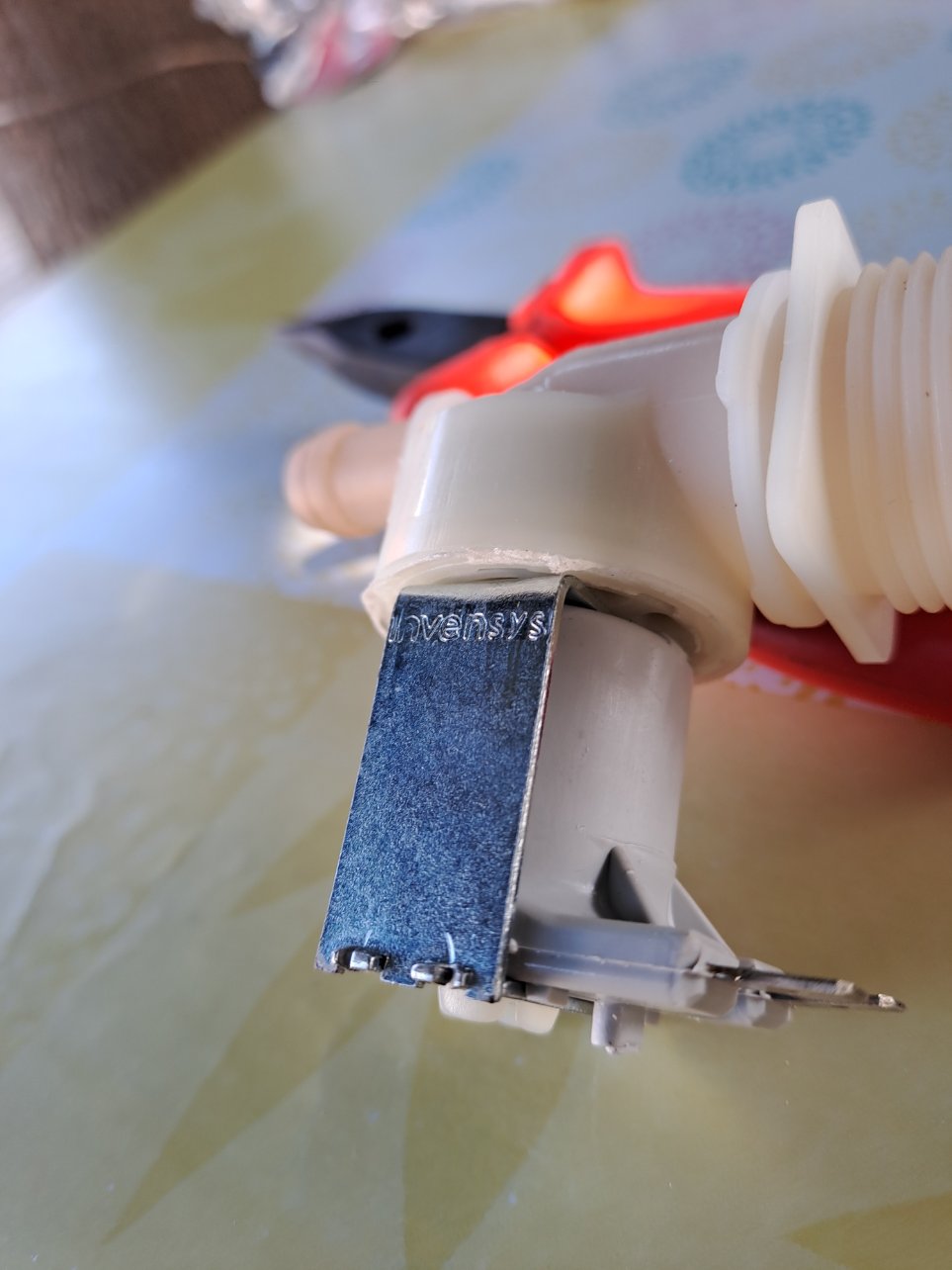

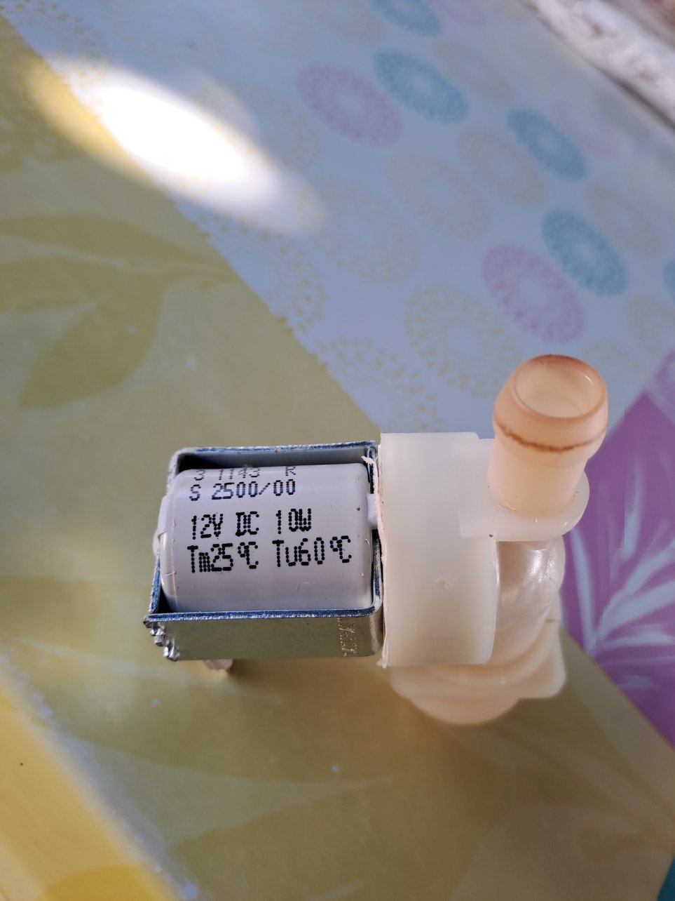

Démontage de l’électrovanne, je la rebranche à vide, j'entends claquer mais je souffle dedans et ça passe ouverte ou fermée.
Est-ce elle la fautive?

Re: Toilettes

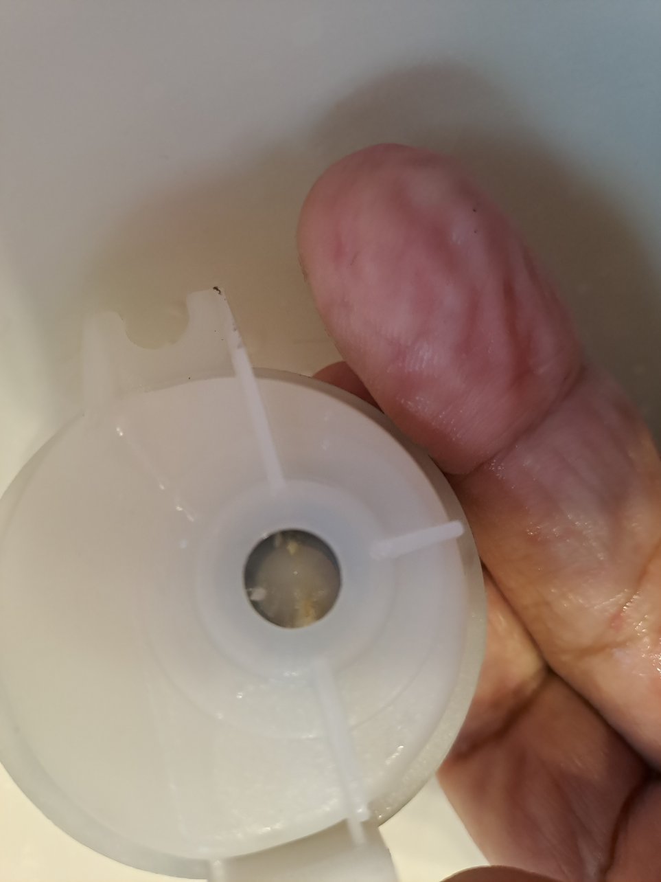

J'ai nettoyé le filtre de l'electrovanne, raccourci le tuyau fendu nettoyé l'electrovane et remonté.
Et ça fonctionne pour le moment.
Je changerais plus tard les pièces douteuses.
Merci à vous pour les conseils et particulièrement au Comtois, toujours disponible.
Re: Toilettes
Après 5 jours d'utilisation, tout est normal.
Pas d'utilisation excessive d'eau.
Je pense que le problème venait du filtre qui était en parti bouché.

Ou tout simplement, après avoir trouvé le debit d'eau, assez faible, nettoyage du filtre !
