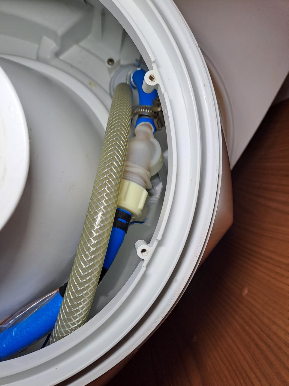

Re: Toilettes
Je vais regarder un peu plus loin, sous la cuvette des WC. Il me semble qu'il doit il avoir un filtre ou quelque chose comme ça.
C'est sûrement une mise à l'air libre qui ne se fait pas.

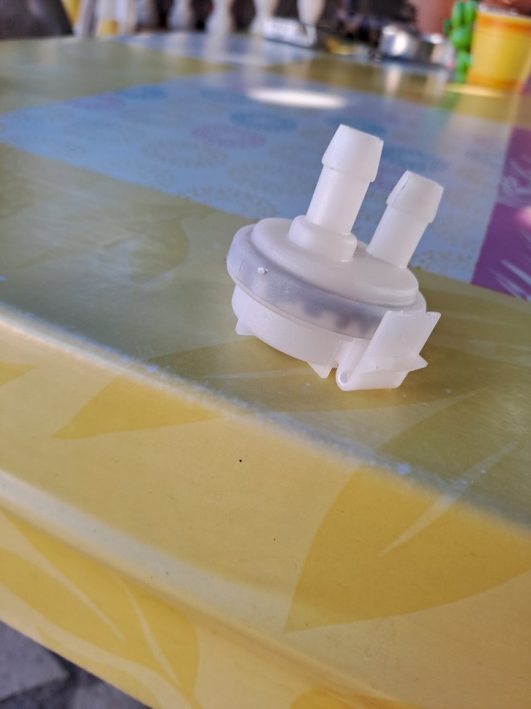

Re: Toilettes
C'est quoi cet échangeur ça paraît être une mise à l'air libre.
Comment ça fonctionne ?
- Messages : 6175
Re: Toilettes
Il y a un truc noir dedans. Un joint ?
Pas sur et ça ne se demonte pas.les deux pièces ont l'air collées.

Re: Toilettes
Il y a un tuyau qui est fendu ça pourrait venir de là ?
Je vais le raccourcir et verrai bien.

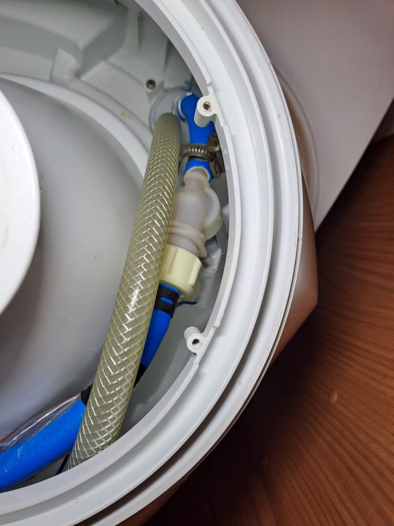

- Messages : 6175
Re: Toilettes
Démontage de l’électrovanne, je la rebranche à vide, j'entends claquer mais je souffle dedans et ça passe ouverte ou fermée.
Est-ce elle la fautive?

- Messages : 6175
Re: Toilettes
J'ai nettoyé le filtre de l'electrovanne, raccourci le tuyau fendu nettoyé l'electrovane et remonté.
Et ça fonctionne pour le moment.
Je changerais plus tard les pièces douteuses.
Merci à vous pour les conseils et particulièrement au Comtois, toujours disponible.
- Messages : 6175
Re: Toilettes
Après 5 jours d'utilisation, tout est normal.
Pas d'utilisation excessive d'eau.
Je pense que le problème venait du filtre qui était en parti bouché.

Re: Toilettes
Ou tout simplement, après avoir trouvé le debit d'eau, assez faible, nettoyage du filtre !
