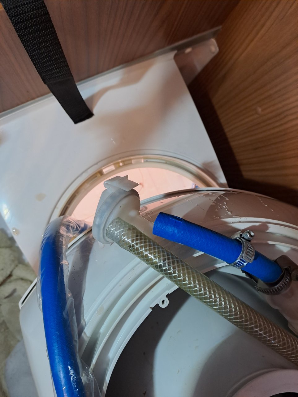

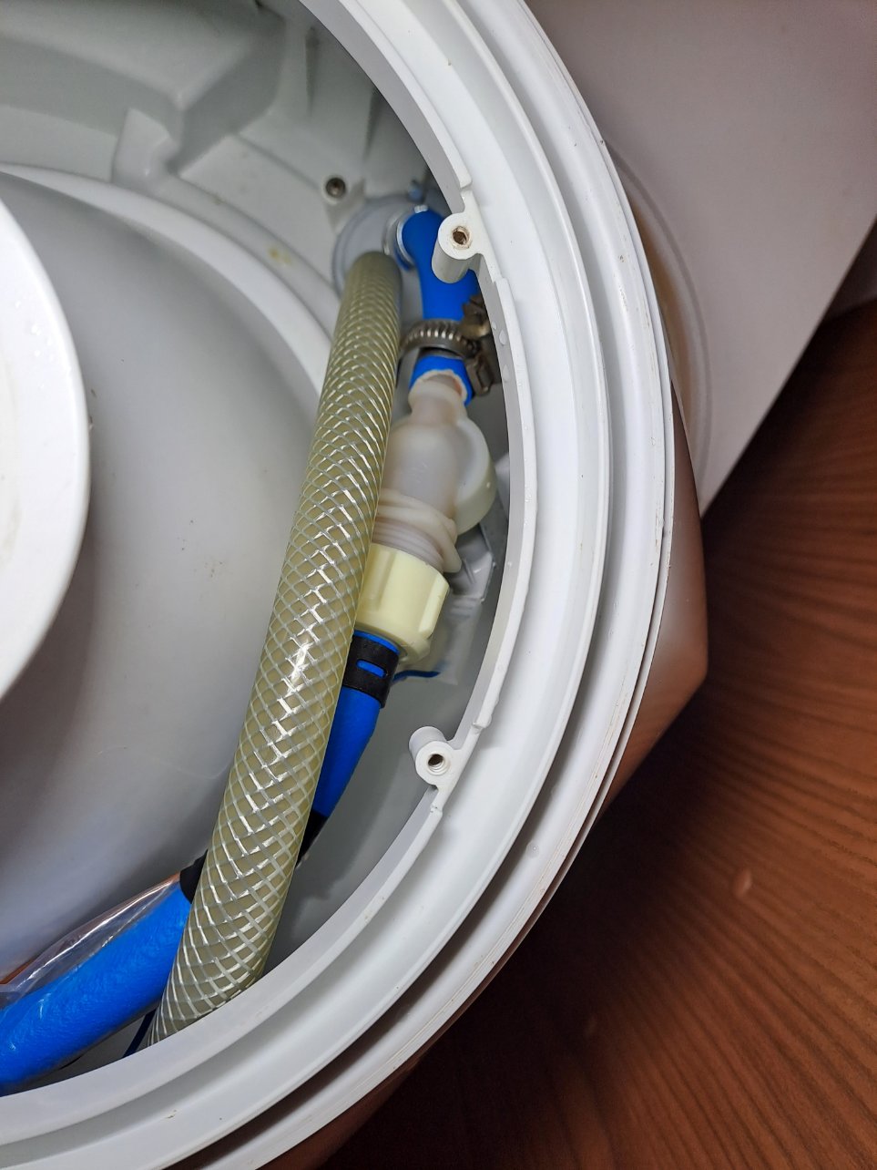

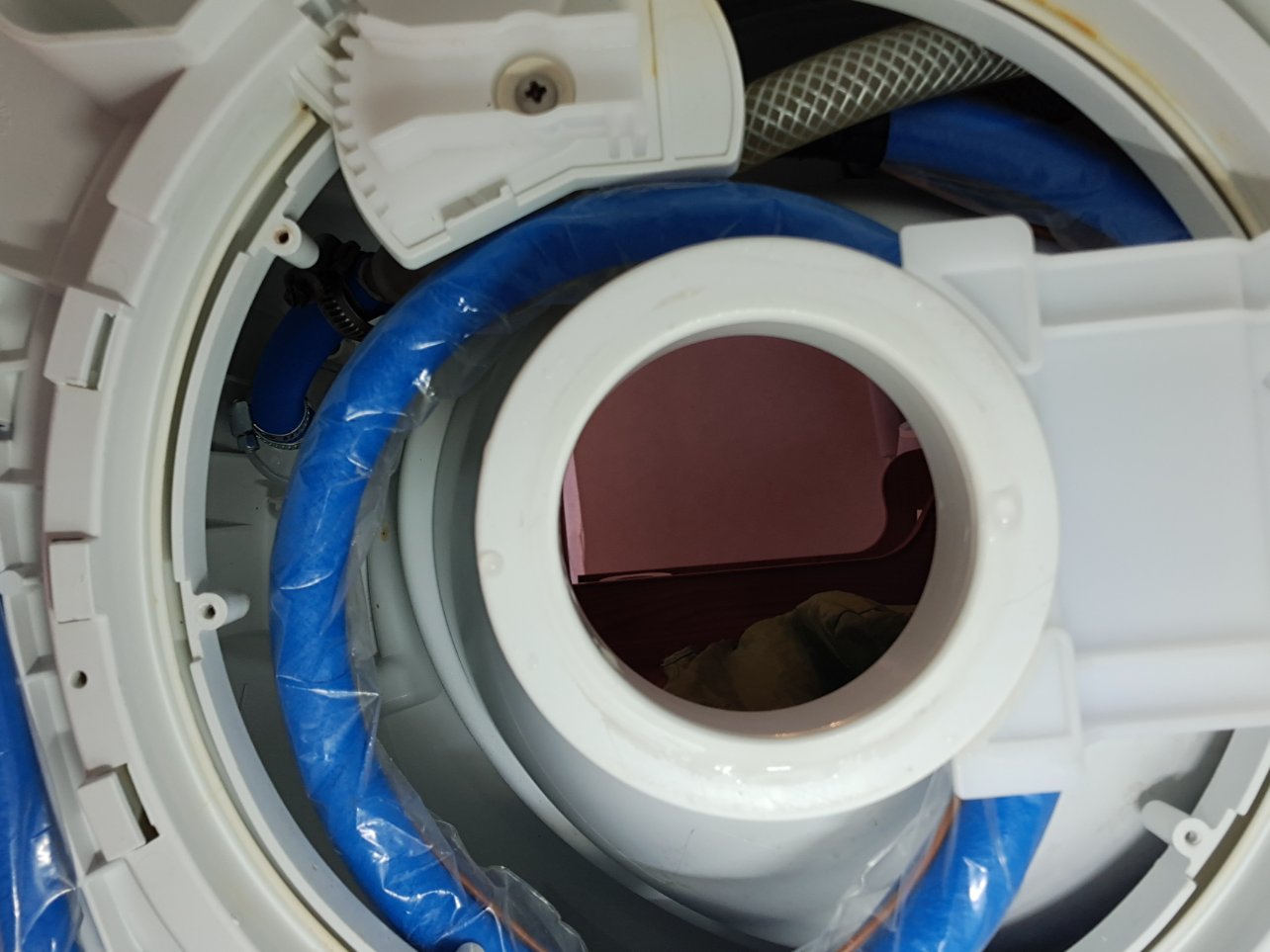

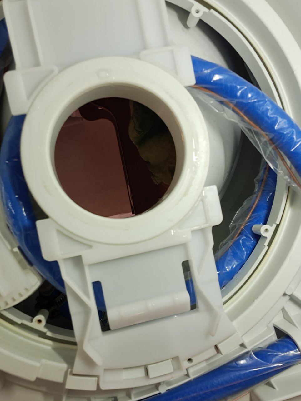

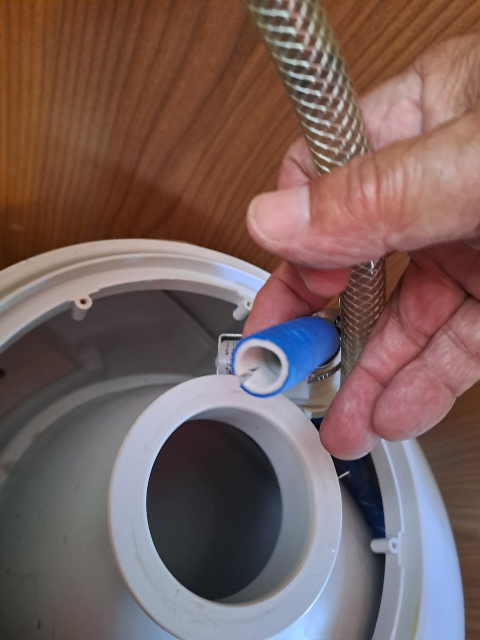

Re: Toilettes
Voilà, je demonte par dessous, et c'est donc à l'envers
Messages : 6173

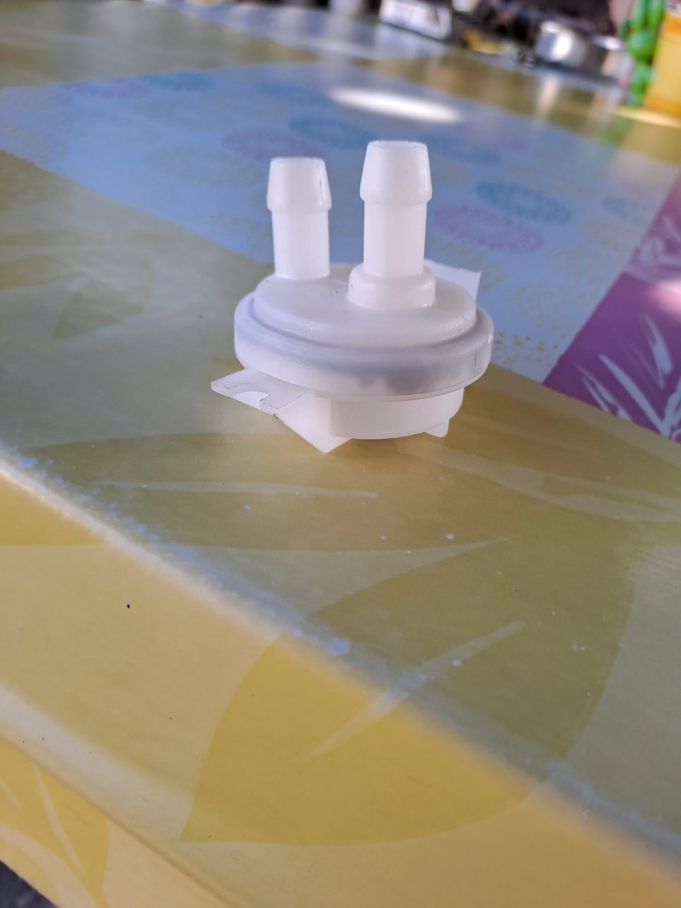

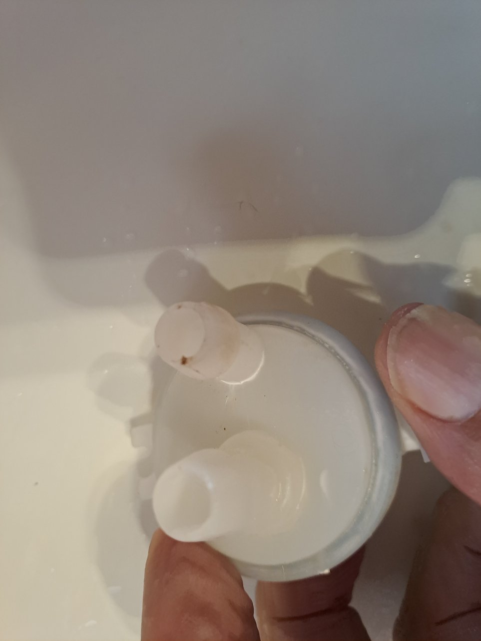

Re: Toilettes

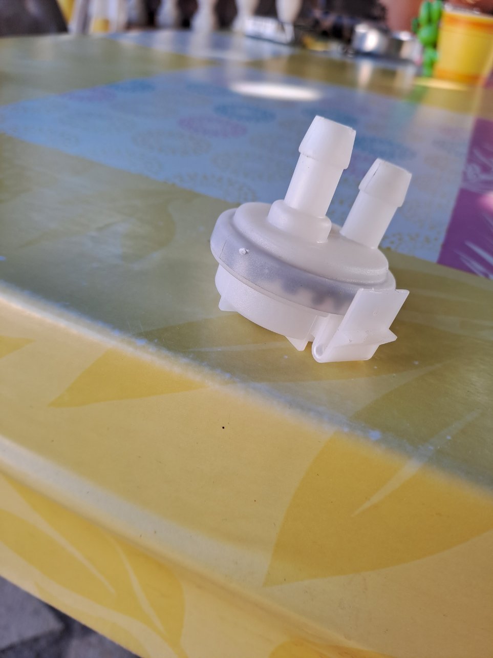

C'est quoi cet échangeur ça paraît être une mise à l'air libre.
Comment ça fonctionne ?
Messages : 6173
Re: Toilettes

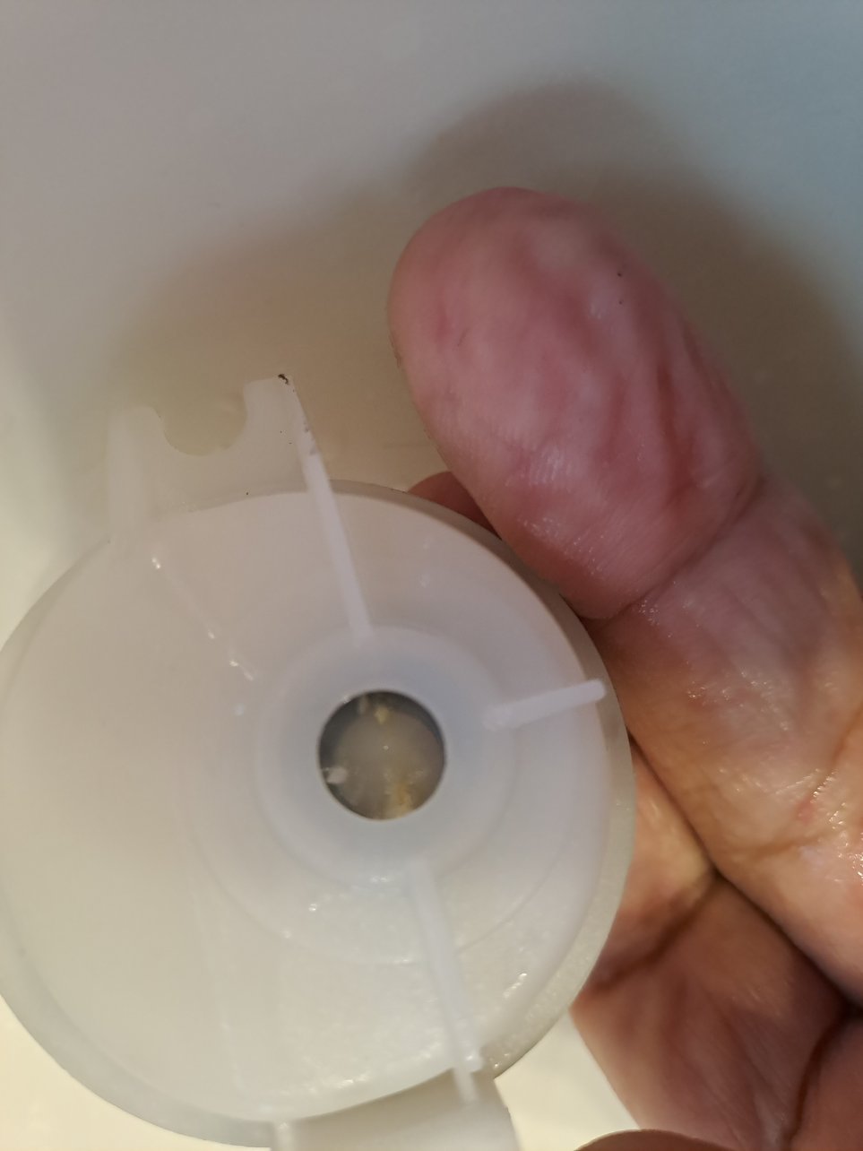

Il y a un truc noir dedans. Un joint ?
Pas sur et ça ne se demonte pas.les deux pièces ont l'air collées.
Messages : 6173
Re: Toilettes
Il y a un tuyau qui est fendu ça pourrait venir de là ?
Je vais le raccourcir et verrai bien.

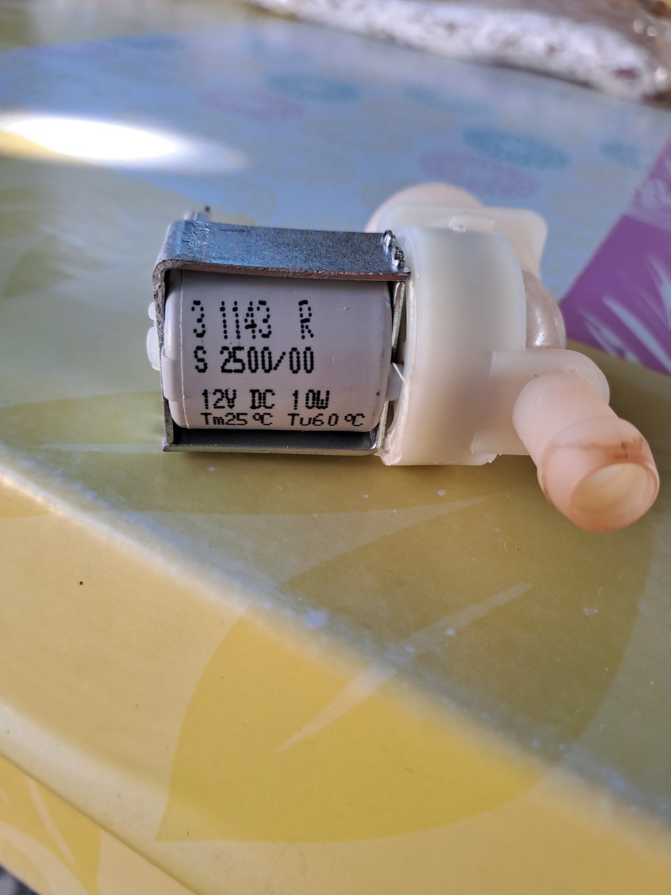

Messages : 6173

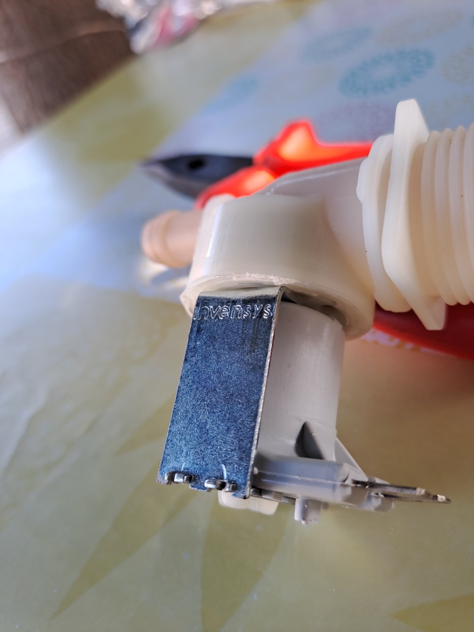

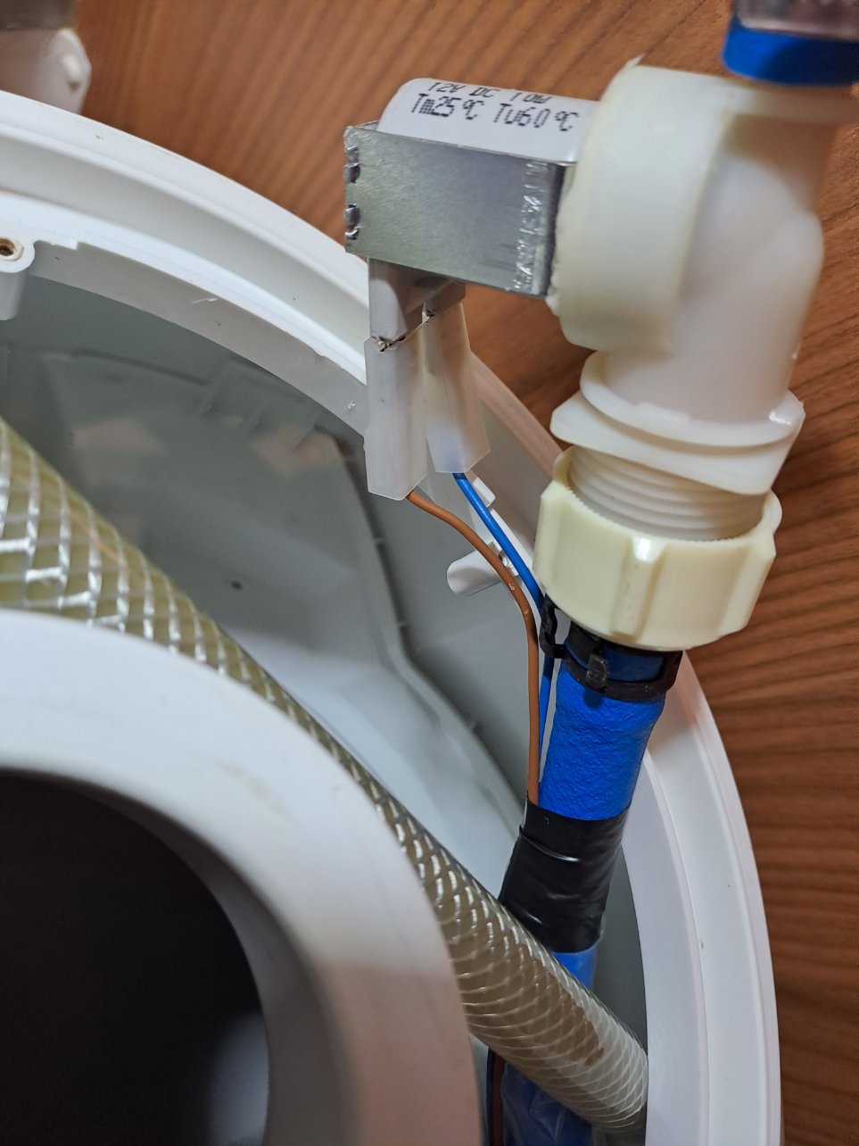

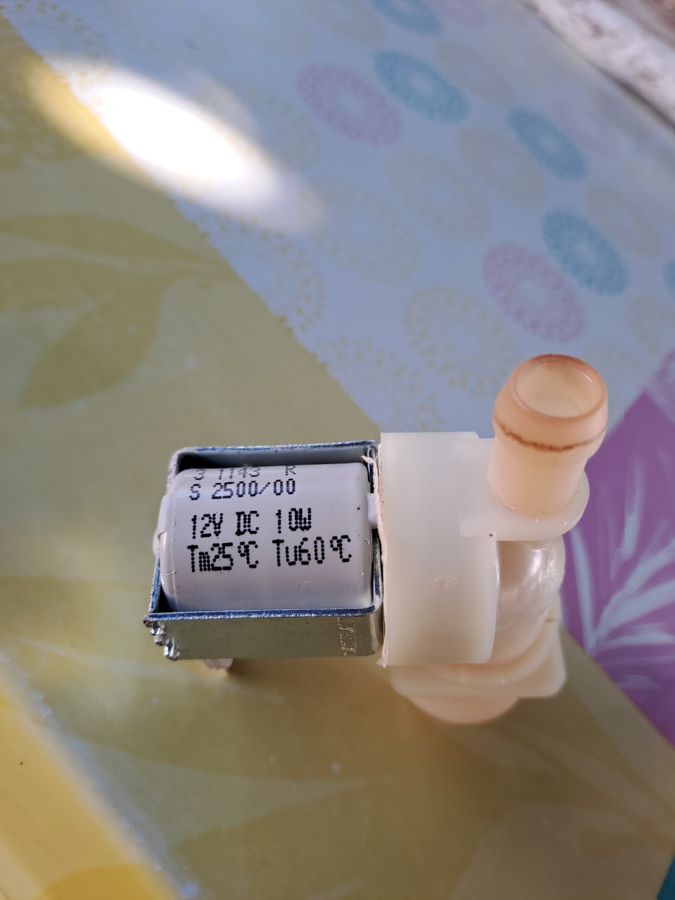

Re: Toilettes
Démontage de l’électrovanne, je la rebranche à vide, j'entends claquer mais je souffle dedans et ça passe ouverte ou fermée.
Est-ce elle la fautive?
Messages : 6787
Re: Toilettes
Alain, si c'est l'électrovanne je te mets un lien:
https://www.googleadservices.com/pagead ... EBA&adurl=
https://www.semboutique.com/14265-toile ... boQAvD_BwE
La même chez les spécialistes CC et caravanes est à 39.90 € :diable: :diable: :diable: :diable:

Re: Toilettes
J'ai nettoyé le filtre de l'electrovanne, raccourci le tuyau fendu nettoyé l'electrovane et remonté.
Et ça fonctionne pour le moment.
Je changerais plus tard les pièces douteuses.
Merci à vous pour les conseils et particulièrement au Comtois, toujours disponible.
